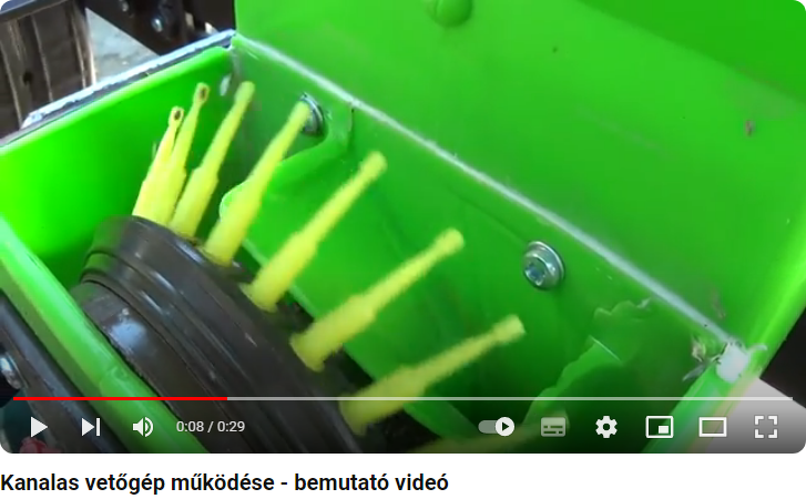

(#) Robert53 válasza DomiG hozzászólására (») Ápr 17, 2024 /
A kanalas vetőgépről van videó, így működik a mák vetőgép is. https://www.youtube.com/watch?v=6cmC8jK8c38

(#) Massawa válasza Bakman hozzászólására (») Ápr 18, 2024 /
Ahhoz pontosan tudni kellene annak a müködését. A filmen látott gép 2 dolgot csinál.
1. forognak a kanalak
2. felveszik és leejtik a magot.
Az utobbira (ami a bonyolultabb) elég sok ötlet hangzott el. Sajnos semmi visszajelzés nem jött ( 2 éve!).
Az elsö feladat ellenörzése sokkal primitivebb, söt, van olyan szerkezet, ami ezt nem is igényli, pl a kerék mozgása hajtja a kanalakat. Ott nincs nagyon mit ellenörizni.
