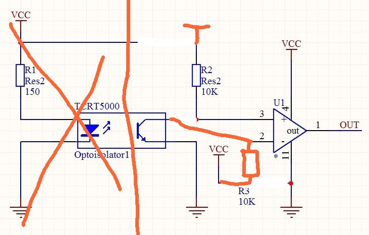

Ha jól értem: van egy nyitásérzékelőd és azt szeretnéd átalakítani. Mégpedig úgy, hogy a reed relé helyett egy fotóellenállást használsz érzékelőnek. Jól értem?
(#) bbb válasza Bakman hozzászólására (») Márc 31, 2024 /
Ha egyszer is értelmesen megfogalmazva és átgondolva leírta volna...
Gyakorlatilag annyit szeretne, hogy van egy ZigBee nyitás érzékelője, amit át szeretne alakítani úgy, hogy a nyitás/zárás jelzést a mágneses ellendarab helyett egy LED szolgáltassa. Ehhez talált egy leírást és azon nem tud kiigazodni.
Eljutott odáig, hogy az LM393 adatlapja alapján beízonosította a lábakat, majd ott elakadt. Nem tudja az ott lévő két kép alapján rárajzolni, hogy mit hova kellene kötni. Sajnos a leíráson se tudott kiigazodni, pedig ott mindent leírt a szerző elég alaposan, hogy meg lehessen érteni.
Na de következzen az érdemi rész is...
A leírás szerint a srác fogott egy TCRT5000 modult és azt átalakította. Induljunk ki ebből, csatoltam a rajzát (igen, gugli adta a rajzot). Mit csinált? Levette róla az érzékelő részt és helyette bekötötte a fotóellenállást. Ez működött neki, hát gondolta minek ennyi minden rá, egyszerűsített.
Magyarul töröljük le szépen a rajz bal oldalát, majd nézzük tovább mi különbözik még a végső részen. A végső ábrán nincs poti, helyette van egy ellenállás, nagyszerű, kész is lehetne a kapcsolás, de még annyit tett a szöveg szerint, hogy felcserélte a negatív és pozitív bemenetet, tegyünk tehát mi is így.
A kimenetet meg rákötötte a ZigBee mikrovezérlő bemenetére és kész is volt.

Az ellenállások nagysága mitől függ, mert te kapcsolási rajzodba most 10kΩ-os van, a "srác" peddig 200Ω-ost használt (ha jól azonosítottam be).
(#) proli007 válasza tukko hozzászólására (») Ápr 9, 2024 /
Hello! Nem tudom hol használt 200 ohm-ot. (Maximum ha a kimenetre Led-et tett és azzal sorba.) De ez a rajz nem jó.
Így kell azt kialakítani, mert azt írta hogy az LDR megvilágítva 1,7k sötétben pedig 10k értékű volt.
Ha a két bemenetet felcserélik, akkor megfordul a működés. Jelenleg megvilágítva ad ki 5V-ot a kapcsolás, sötéten meg 0V-ot.
