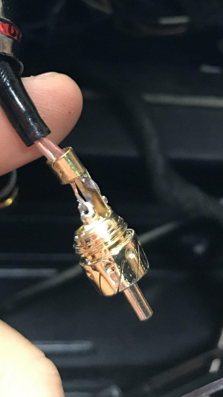

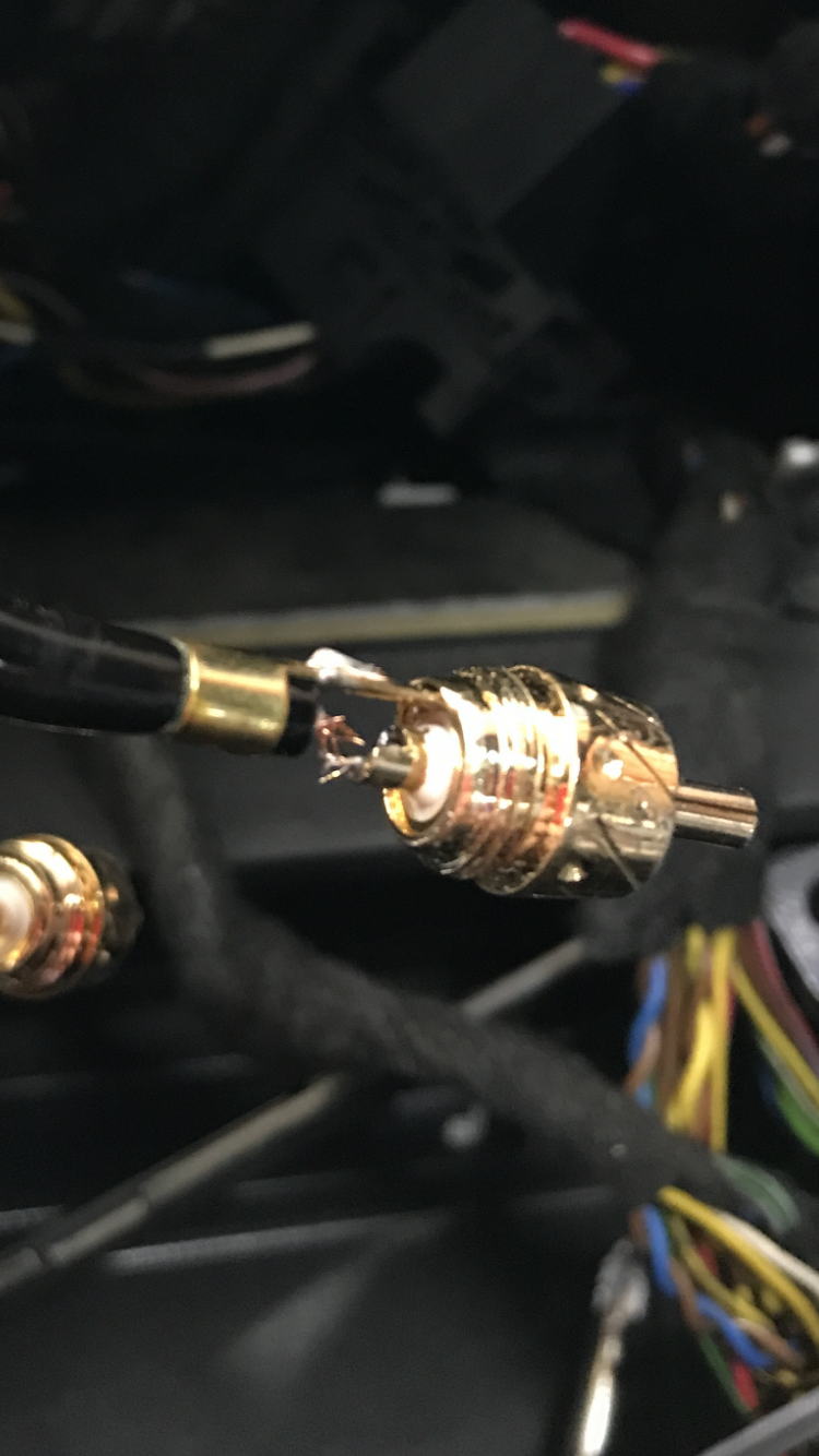

Szia,kicsit felretettem az erositot..megbontottam az RCA csatit.
Arnyekolast nem nagyon latok benne ami csalodas szamomra mert nem a gagyi kategoriat vettem anno…
Zsugorcsovezve azert levoltak .
Szerk.: mind a ket par igy nez ki.
Kicsit tovabb gondolva egy fonott arnyekolasu mikrofonkabel vagy akar egy koaxialis kabelbol aminek sodrott a kozepe is keszitheto RCA kabel?
Kulfoldi forumokon emlegetnek ilyesmit.

(#) dB_Thunder válasza krapulax6 hozzászólására (») Nov 4, 2023 /
„fonott arnyekolasu mikrofonkabel vagy akar egy koaxialis kabelbol aminek sodrott a kozepe is keszitheto RCA kabel?”
A normális koaxon elmegy több MHz jel, akkor csak eltalál rajta a hangfreki!!
Nekem van pár méter régi netre szánt koaxom, abból szoktam csinálni!
(#) krapulax6 válasza dB_Thunder hozzászólására (») Nov 4, 2023 /
Van nekem is vagy 20meter viszont tomor a kozepso er es annyira nem rugalmas az egesz,bar par het es felveszi az auto formajat
