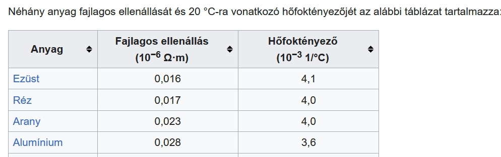

(#) Alkotó válasza kaqkk hozzászólására (») Dec 22, 2023 / 5
Ha már szóba hoztad -gondolom némi iróniával-, akkor jó tisztázni a számokat. Az ezüst csak egy nagyon parányi mértékben jobb vezető mint a réz, és ha ez valóban számít, akkor a keresztmetszet növelésével már könnyedén előnybe kerülhet a réz.
És szintén ide kapcsolódik a sok esetben minőségi paraméterként említett aranyozás is, aminek lényegesen nagyobb az ellenállása mint a rézé.
És végül pusztán egy kis gondolati fricska erejéig, átvillan néha bennem van-e értelme hajszolni minden esetben a nagyon kicsi ellenállású összekötéseket, amikor egyébként 10-100-1000-stb. ohm nagyságrendű ellenállásokat kötünk össze. Ha viszont tényleg számít az a kis ellenállás is, akkor érdemes eleve "beleképzelni" az áramkörbe/szabályozásba.

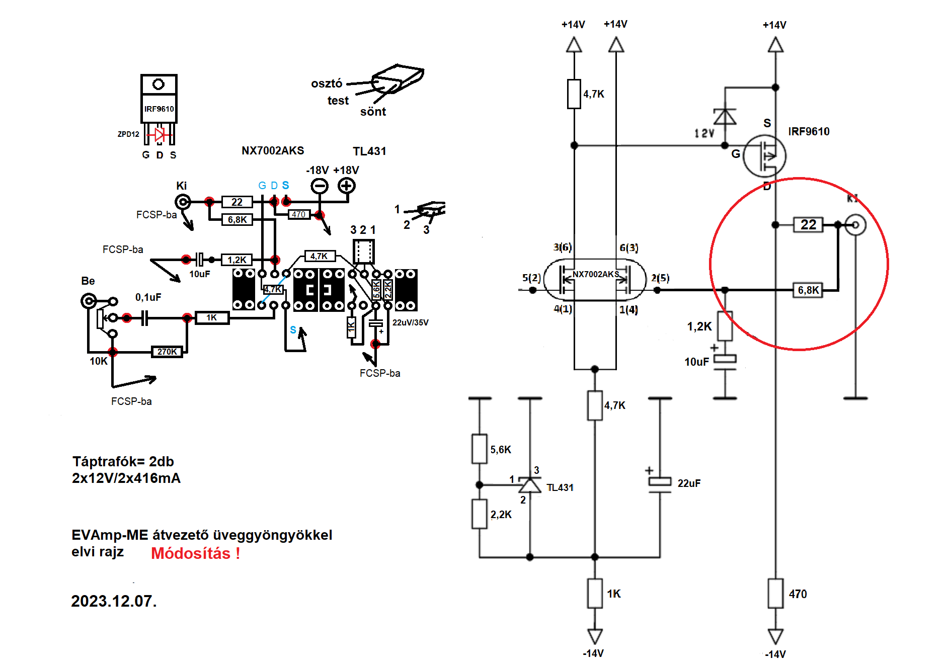

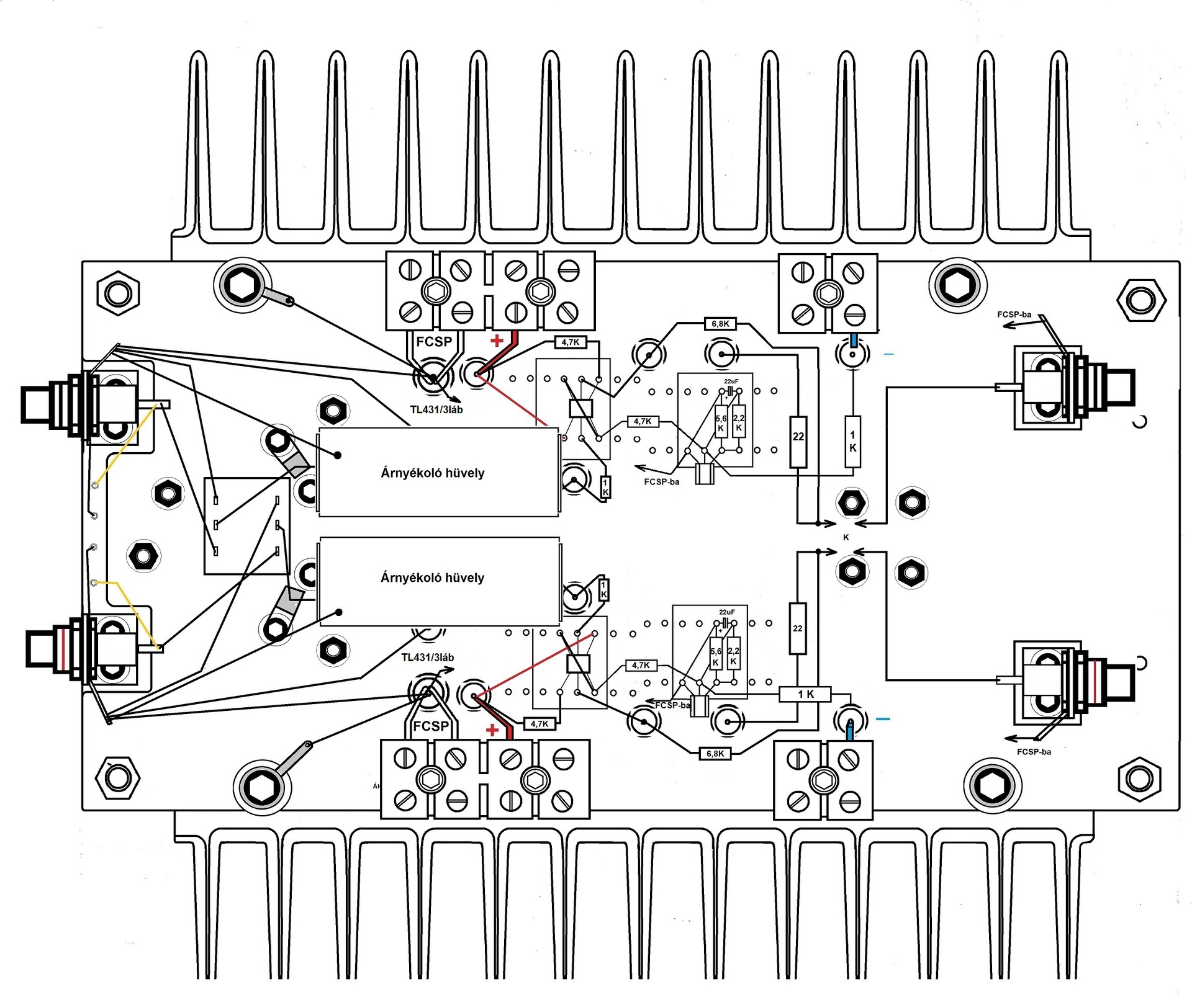

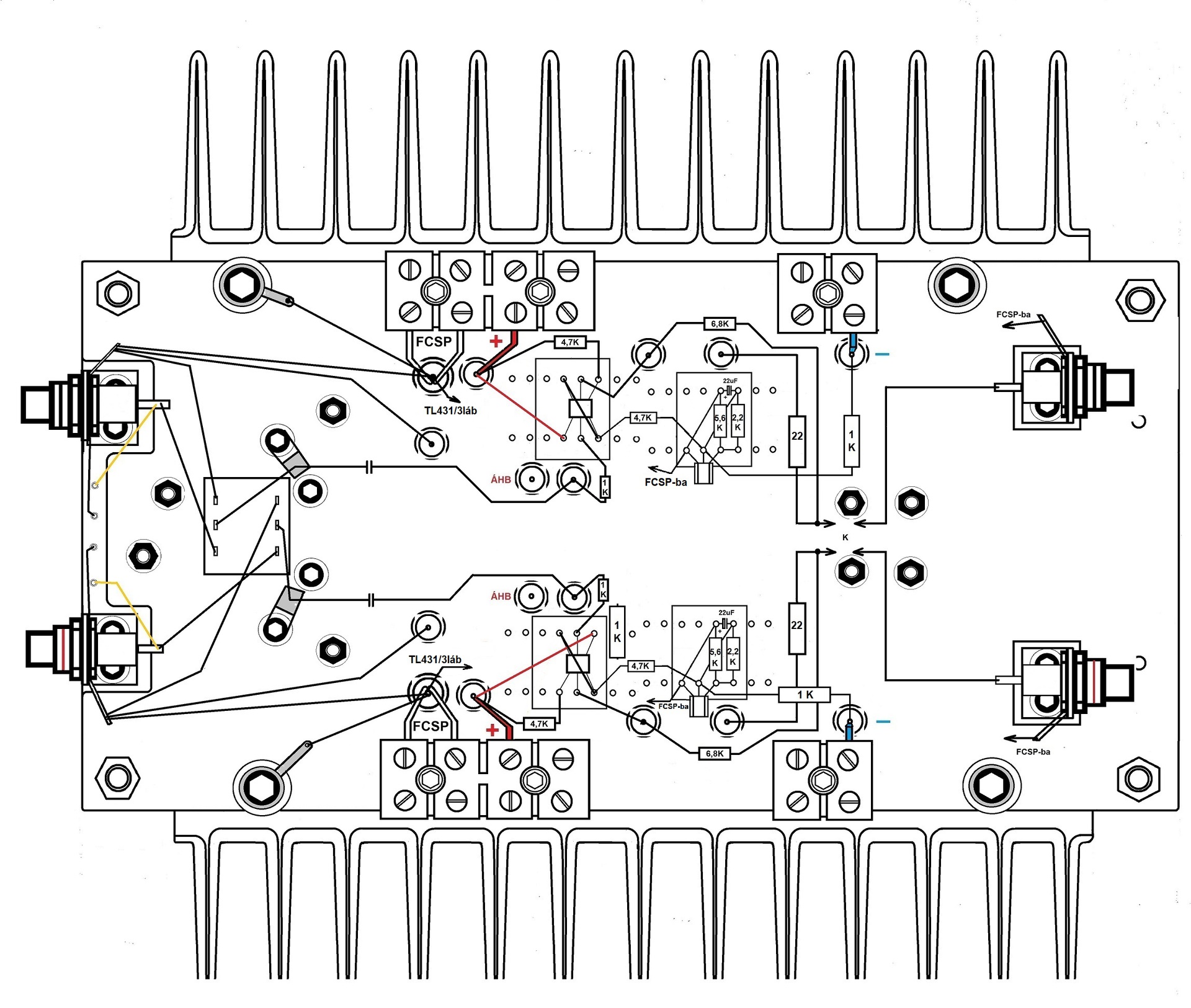

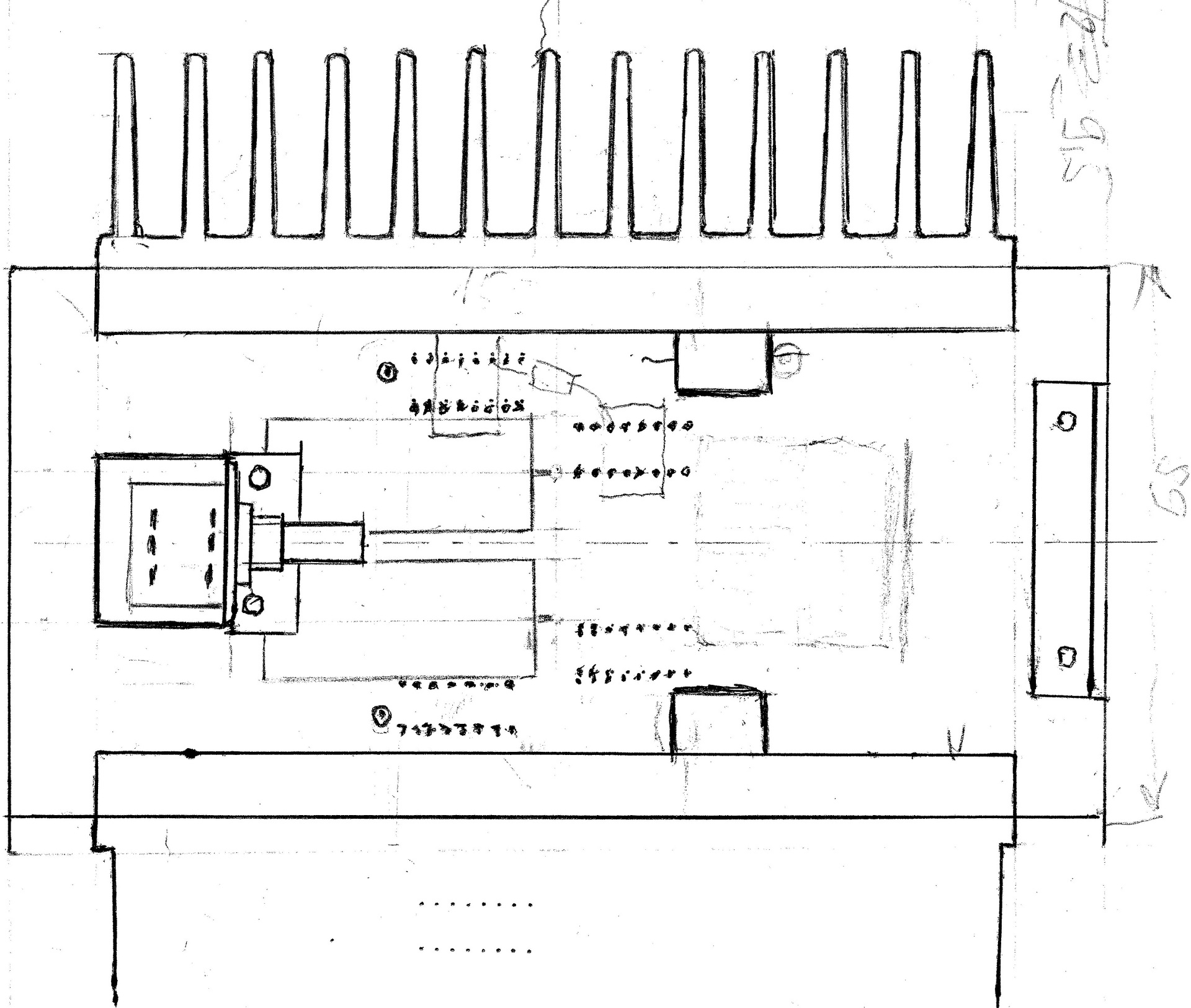

(#) mek-elek válasza mek-elek hozzászólására (») Dec 26, 2023 /
Én is kaptam a Jézuskától egy kis ajándékot…
Ha nem is sokat, de fő a szerénység, hát egy kis megvilágosodás lett számomra e napokban.
És ha így, hát elnézést a közölt hibás rajzokért!
Matatás közben vettem észre, hogy elszámoztam a TL341 lábait, így lett sok probléma.
Alant a helyes verzió!
(#) Karesz 50 válasza mek-elek hozzászólására (») Dec 27, 2023 /
Nagyobb költő vagy, mint Petőfi Nem kell mindent átnevezni.
A TL431-nek van: anódja, katódja és referencia feszültsége.
Örömmel látom, hogy előbb rajzolsz, gondolkodsz és csak azután cselekszel.
Kapsz tőlem egy csillagos pirospontot : )
(#) mek-elek válasza Karesz 50 hozzászólására (») Dec 28, 2023 / 1
Kedves a biztatásod…
Régen mindent fejben tudtam tartani. Most azonban könnyen elröppen, amit elgondolok, pláne, ha, még valami közbe is jön. Bezzeg az első szerelmem az könnyen eszembe jut, de mihaszna…
Szóval a rajzok kényszerűségből lettek, mert nehezen láttam át a tennivalókat. Először papíron próbálkoztam, lásd a mellékletet, - aztán hamar rájöttem, hogy a változtatások miatt túl sok a papíron a tennivaló. Nem beszélve annak külleméről. Hát géphez ültem, és a többi ment magától.
A számozással nem lett volna baj, ha nem rontom el. Túl sok a pepecs az építés milyensége miatt, de hát valamit valamiért.

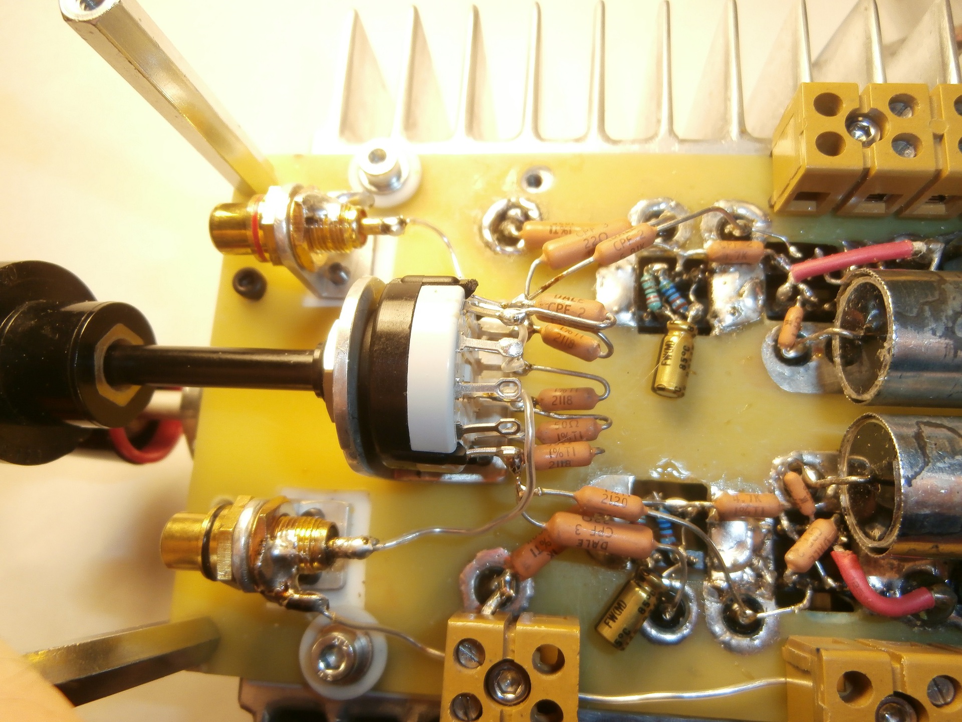

Talán lassan múlik a gyengeségem. Egyre többet foglalkoztat a folytatás. A borda szigetelő szalagja már megvan. Jönne az árnyékoló hüvelyek elkészítése, és az első bak forr-lapjaival. Még a nyavalyám előtt volt egy kalandom az SFP9610-el. Gondoltam kipróbálom a Fairchild 9610-et. Hát majdnem átvágtak vele… Az SH és SFP9610 külseje sem egyforma. Az SH-nál a borda felől befért a 470ohm mivel a lábai a hátához viszonyítva magasabban vannak. Az SFP-nél ez nem megy, így csak a zdióda lesz felülről rajta.
A mechanikai problémák is undokok. Nincs a horganyzott lemez hajlításához való megfelelő rudacskám. Így az egész kínlódássá fajult. Azonban már szeretnék túl lenni az egészen, és emiatt nyelhettem a kompromisszumokat egyfolytában. Az első tehermentesítő bak is elkészült. Maratás, fűrész, csípőfogó, reszelő.

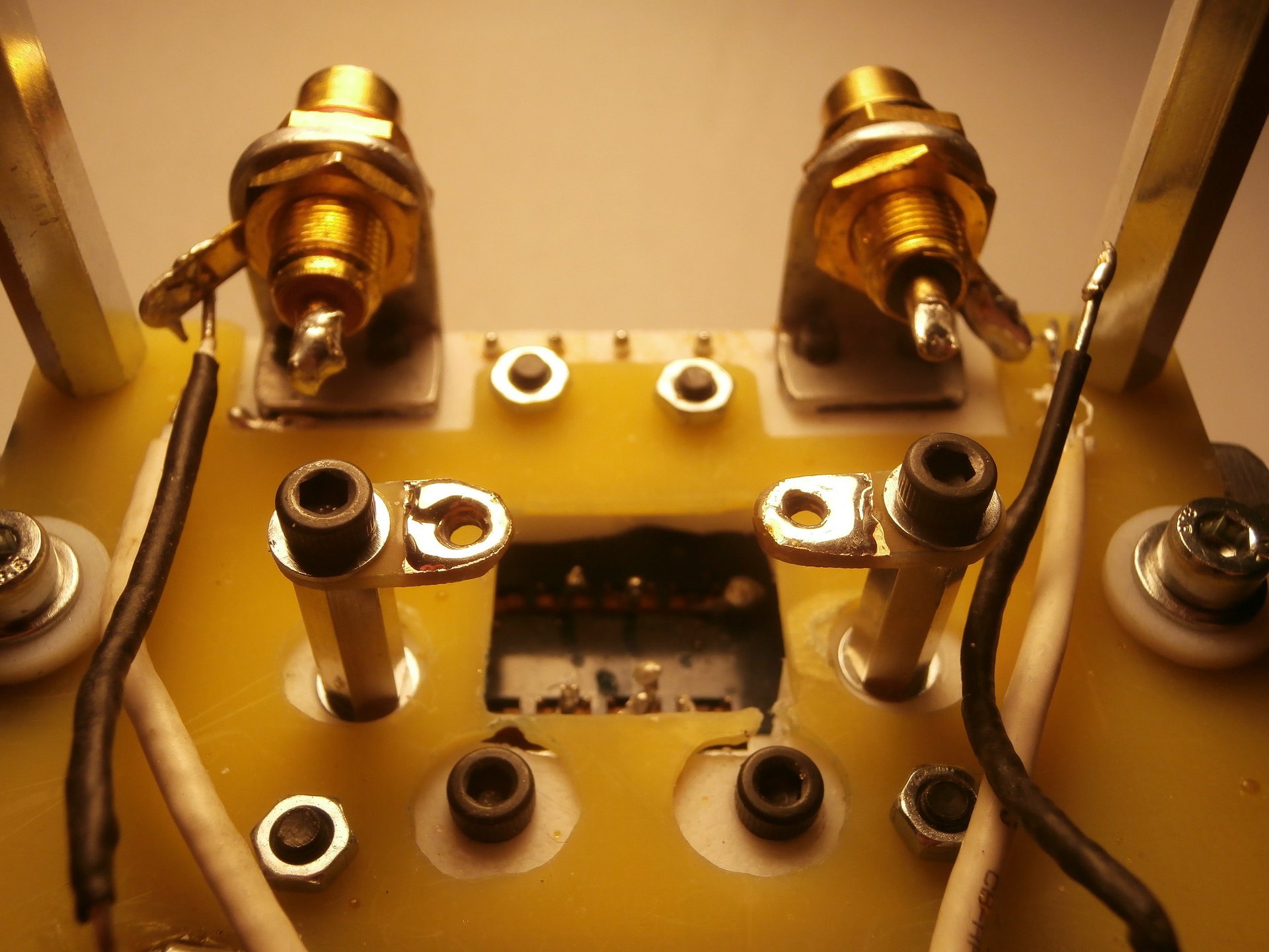

(#) Alkotó válasza mek-elek hozzászólására (») Feb 13, 2024 / 8
Annyira, de annyira ronda, hogy ez már szót érdemel.
Biztosan minden műszaki megoldás indokolható, de nekem akkor sem tetszik.
Ha ilyen építéssel lehet csak elérni egy elvárt minőséget, akkor nekem az nem kell.
A hozzászólás módosítva: Feb 13, 2024
(#) mek-elek válasza Alkotó hozzászólására (») Feb 13, 2024 /
Megértelek! Ezzel én is így vagyok csak fordítva. Viszont én megtartom a véleményemet magamnak.
(#) cua válasza mek-elek hozzászólására (») Feb 14, 2024 / 7
Sokadszor hallottam mar ezt toled es bevallom egyszeruen nem ertelek. Ha nem vagy kivancsi masok velemenyere akkor miert osztod meg az alkotasaidat?
Ez egy forum, tudod: akcio-reakcio...
(#) somitomi válasza mek-elek hozzászólására (») Feb 14, 2024 /
Hogy kicsit produktívabb irányba tereljem a beszélgetést, esetleg tudnál mesélni arról, hogy például az üvegszálas NYÁK miért csak afféle szerkezeti elem az amúgy lengőszerelésű minden alatt? Mik azok az IC foglalatnak tűnő alkatrészek és miért van teljesen átlyukasztva a panel ott is meg a hangerő potméternél is?
(#) mek-elek válasza somitomi hozzászólására (») Feb 14, 2024 /

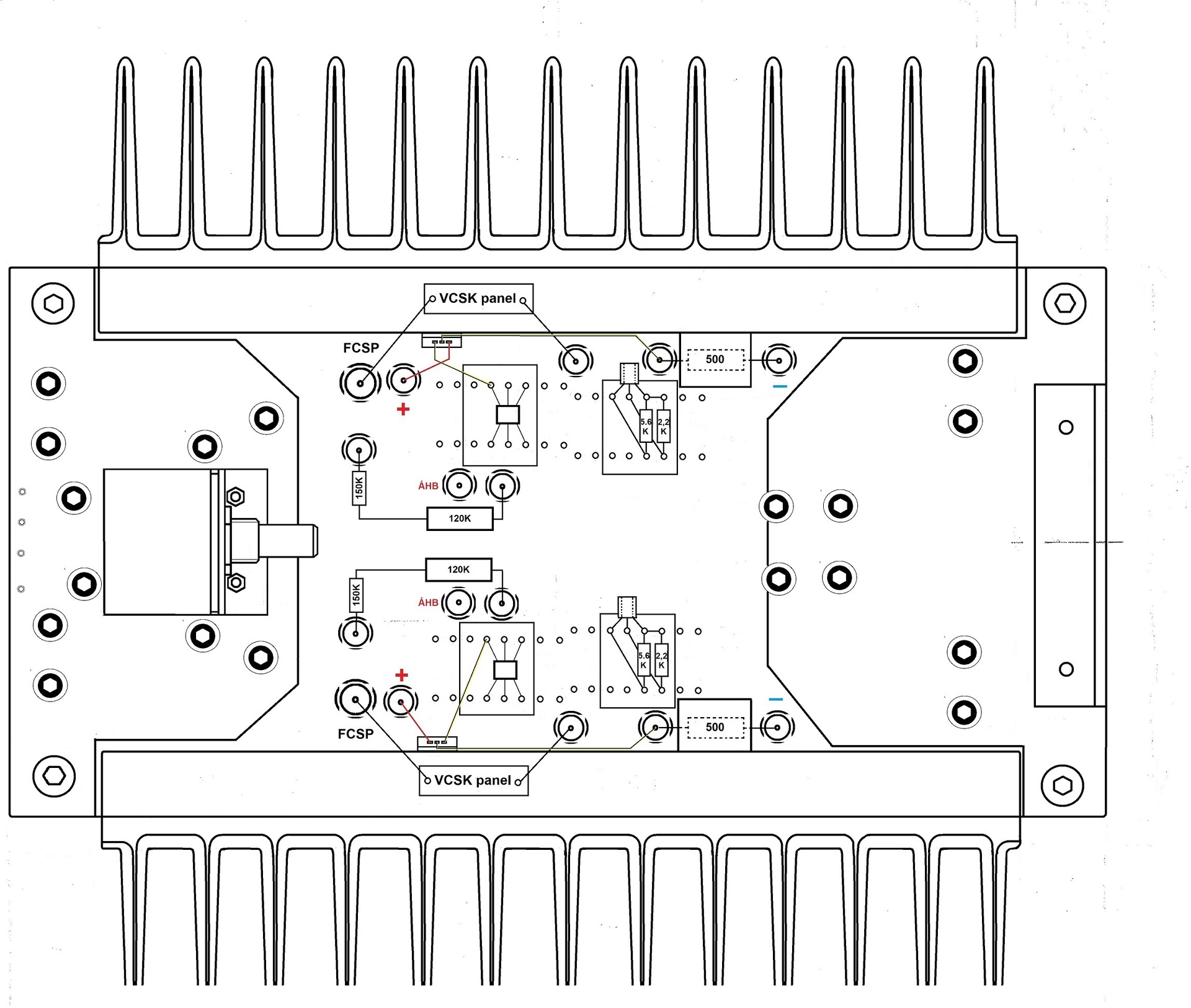

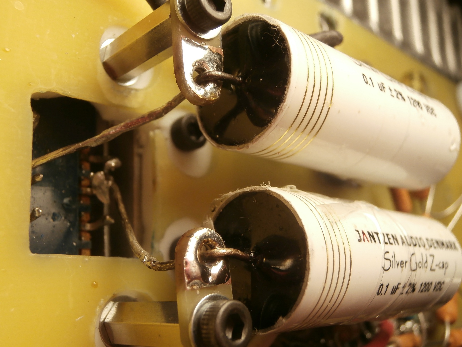

Köszönöm kérdésed, mivel a lényeg benne van. Az előzményekben írtam az átépítésem lényegét, tervét. Ezek mozgatója pedig a zeneszeretetem, és az ebből fakadó részletérzékenységem. Szerencsémre a fórumon akadt segítségem, társam a jobb eléréséhez. Az utóbbi építéseim idáig a legjobbnak mondhatóak, mivel rendkívül szelektív térhatást produkáltak. Ezt úgy tudnám leírni, hogy a térben jelentkező hangoknak erős aurájuk van, vagyis nem kenődnek el, és más egyidejű hangok nem zavarják érthetőségüket, annak folyamatát. Persze ehhez megfelelő felvétel is szükséges. Az ebből fakadó kamara hatás fantasztikusan kellemes. Egy jobb hangszer hangjának érzékelése nem kérdés. Nem rég volt szerencsém egy Stradivarival, egy Paganini darabot meghallgatni a rádióban, hát a kiváló előadóval nagy élmény volt adott hangszer hangzásképessége. De más műfajban is jól produkálja magát az e-féle építés hatása.

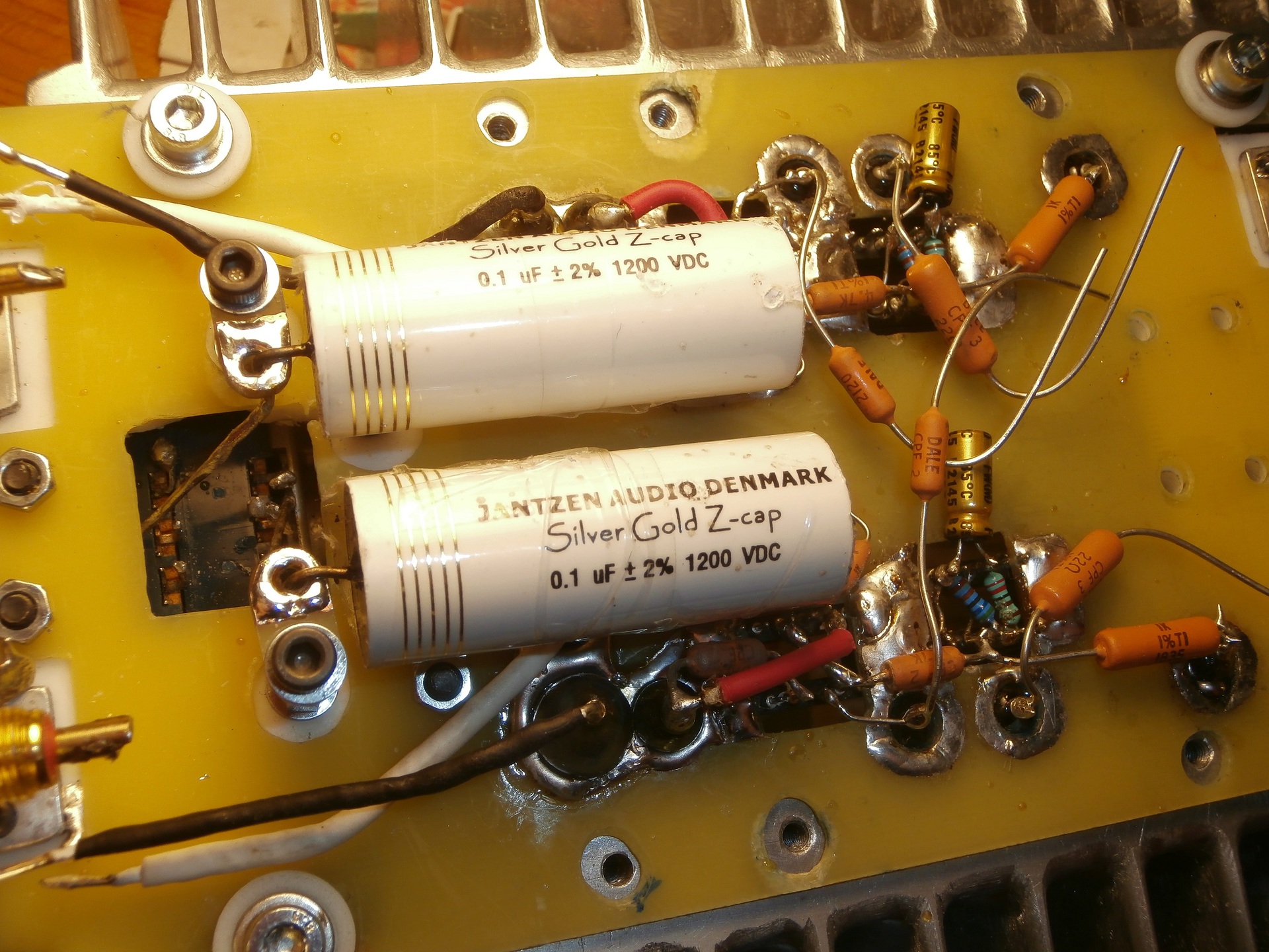

A jelenlegi, említett építés meghatározója az elbontott készülékben alkalmazott ezüstvezetékek (NEI1001) hossza. Eléggé sarokba szorított az új szerelvényezés helyigénye miatt. De más megoldások is nehézkessé tették az egészet. Ránézésre én is rondának mondanám az egészet.
Azonban a hangja valószínűleg az eddigieket is felülmúlja a Jantzen silver gold kondik miatt. Ezt a felvételek milyensége miatt gondolom. Már megtapasztaltam képességeiket. Sajnos már nem gyártják őket. Így, hogy a szétszerelés során kicsit itt ott megolvadt a felirat rajta mit sem számít a képességeikhez viszonyítva.
Az általad feltett kérdésre válaszolva, valóban a panelnek, csak mechanikai szerepe van. Egy elem sincs elektromos kapcsolatba vele, azaz el van szigetelve tőle. Ez vagy üveggyöngyökkel, vagy a levegőbe lógó IC foglalattal van megoldva. Az összekötések vagy az alkatrészek saját lábával, vagy a jelutakba ezüstvezetékkel (NEI1001) van kivitelezve. És ez az egész produkálja azt, amit az előzőekben vázoltam.
Kinézetre arra sem vagyok büszke amivel nagy nehezen épp most lettem meg. De meg van! Nagyon izgalmas volt összehozni a térben. Talán a folytatás nem lesz ilyen rázós... És persze szeretném már végre megtapasztalni az eredményt.
(#) mateatek válasza mek-elek hozzászólására (») Feb 14, 2024 /
„valóban a panelnek, csak mechanikai szerepe van. Egy elem sincs elektromos kapcsolatba vele, azaz el van szigetelve tőle.”
Megnyugodtam és köszönöm a megerősítést. Én is pont ez miatt szoktam NYÁK-ot használni.

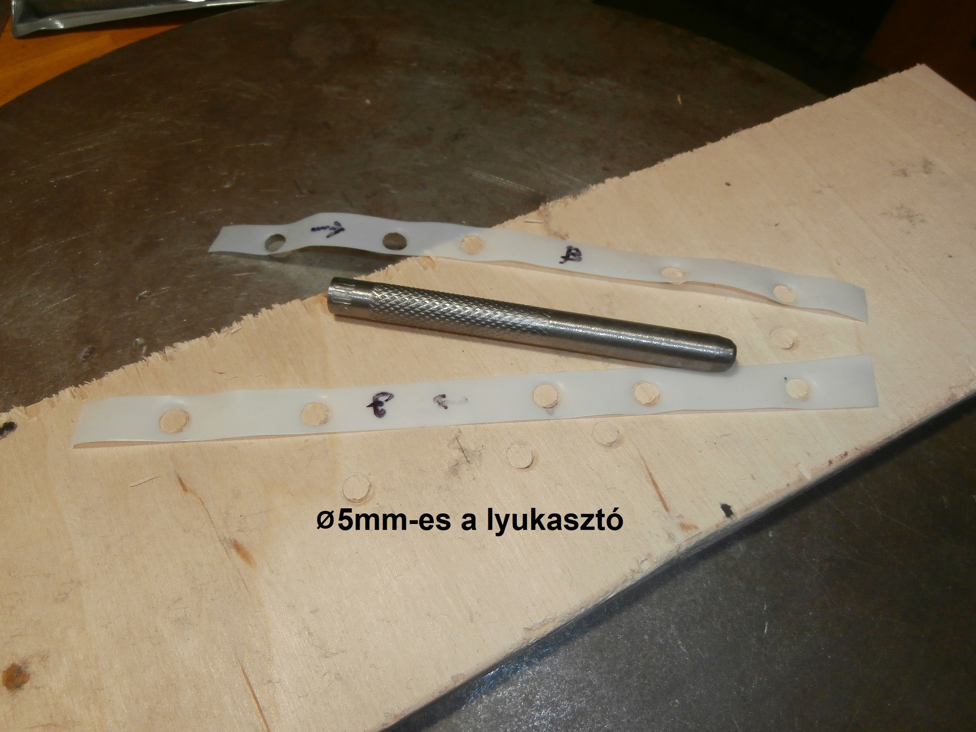

(#) mek-elek válasza mek-elek hozzászólására (») Feb 20, 2024 /

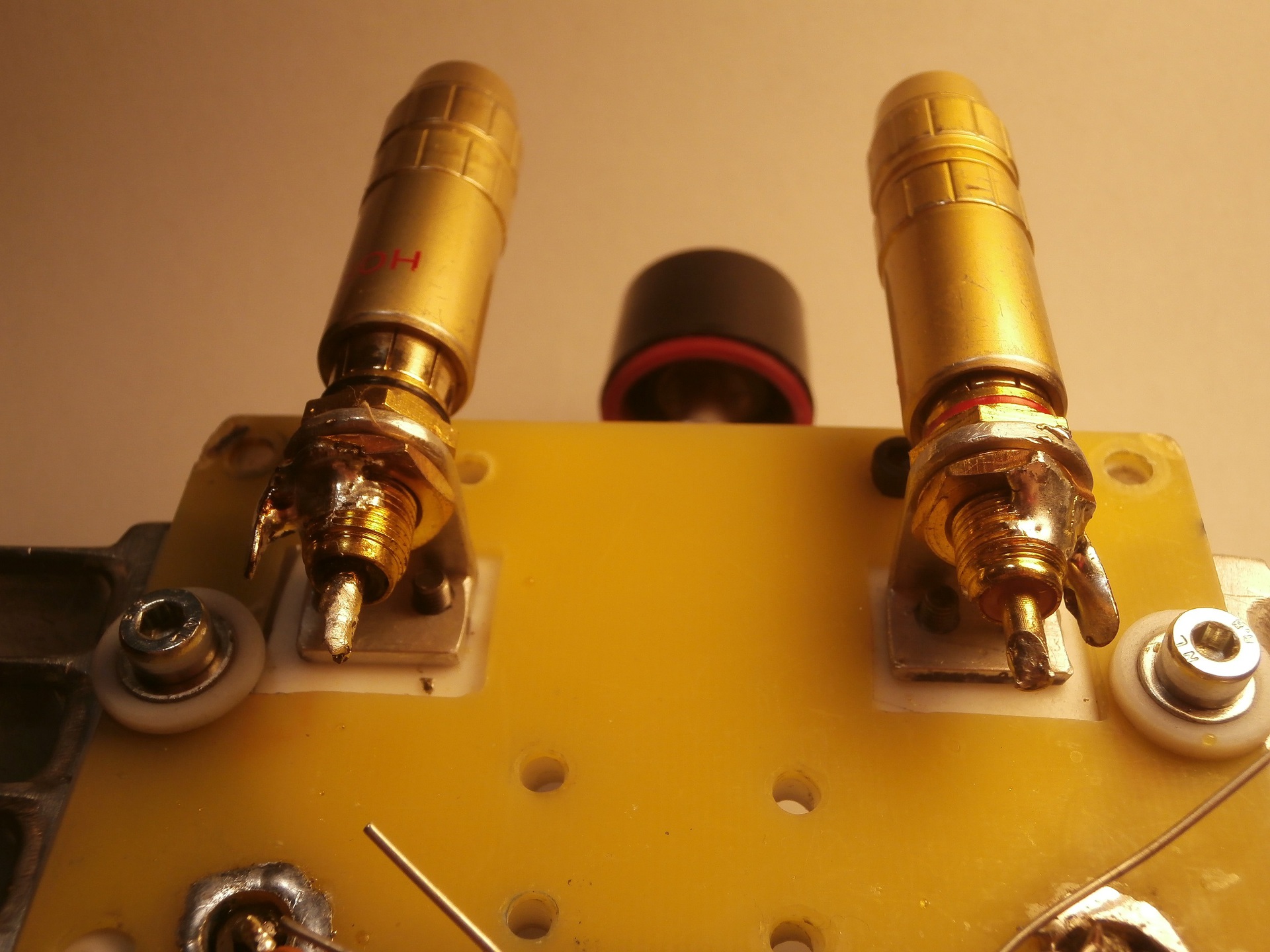

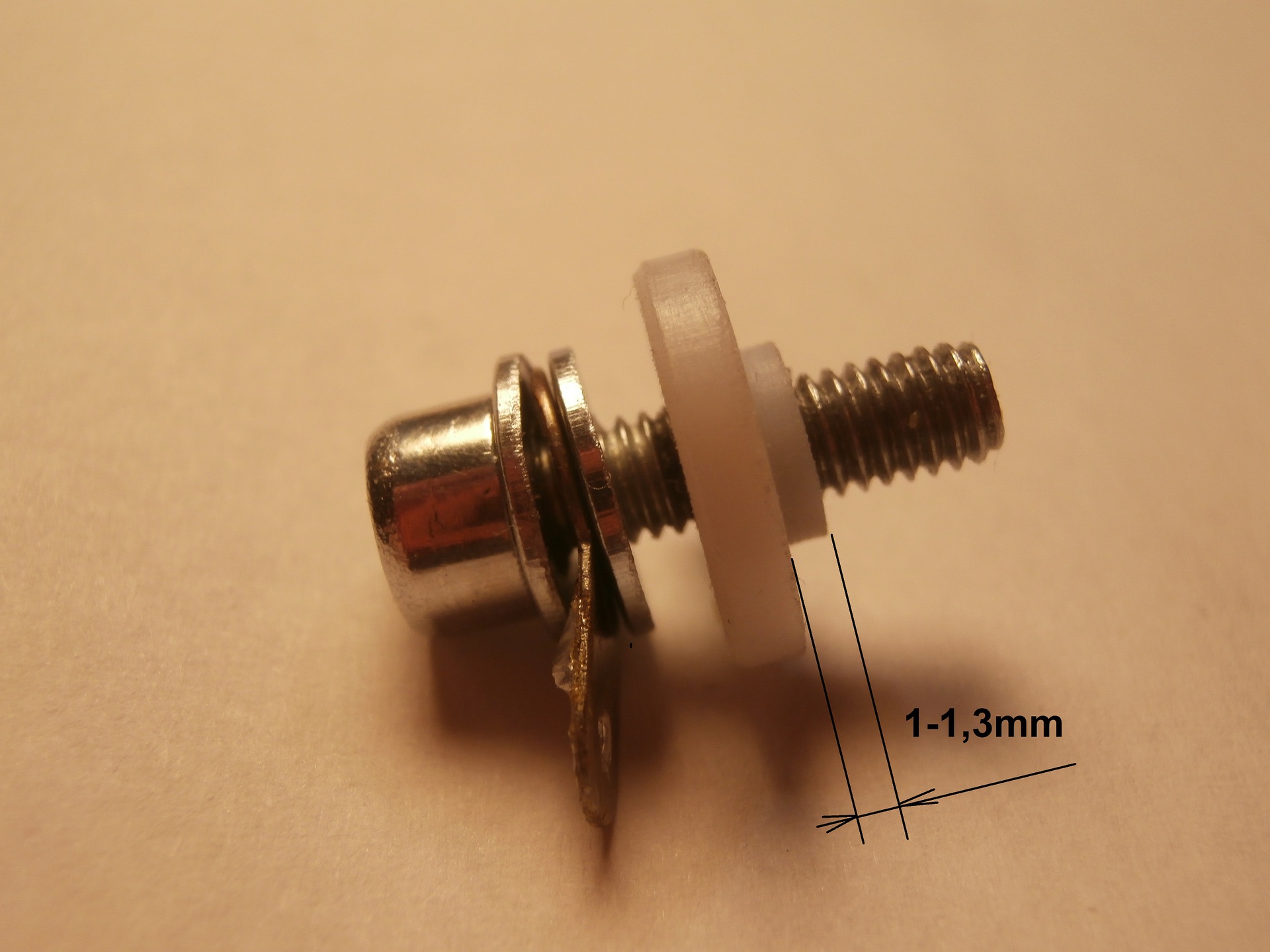

Helyükre kerültek a borda-panel teflon szigetelő szalagok. Mint írtam, e szalagokat 5-ös lyukasztóval készítettem elő. Az 5-ös lyuk elégségesnek mondható az M3-as, és M4-es csavaroknak. Ugyanis az M4-es csavar szigetelő alátét vállméretének hossza 1-1,3mm hosszú míg a panel vastagsága jó 1,5mm, azaz a szigetelő alátét nem ér el a panel aljáig. Ezáltal csak a 4-es menet ami a bordába köt, halad át a szigetelő teflon szalagon. A képen az is látható, hogy a két M4-es csavaron a 4mm-es füles alátét, két 4-es alátét között kerül felhasználásra. Ezek biztosítják majd a bordák földelését. (1. Kép)
Sikerült a kimeneti illesztő kapcsolót is elkészíteni anélkül, hogy a tehermentesítő teflonlappal meg kellett volna küzdenem (a kapcsoló lábainak helyének kifúrása). Ugyanis a beszerzett kapcsolót hosszú lábakkal kaptam kézhez. Az új páka is segített ebben, mivel kis helyen, kellő hőt (290C°), rövid idő alatt tudott biztosítani, ugyanis az ezüsttartalmú ónnak ennyi a munkahőmérséklete. (2. Kép)
Jöhetett a kimeneti RCA csatlakozók rögzítő forrasztása. Ezt 100W-os pákával szoktam kivitelezni, ilyenkor azonban egy bumszli RCA dugóval rögzítem az aljzat középső pólusát, hogy a keletkező hőhatás miatt nehogy elmozduljon a helyéről. (3. Kép)

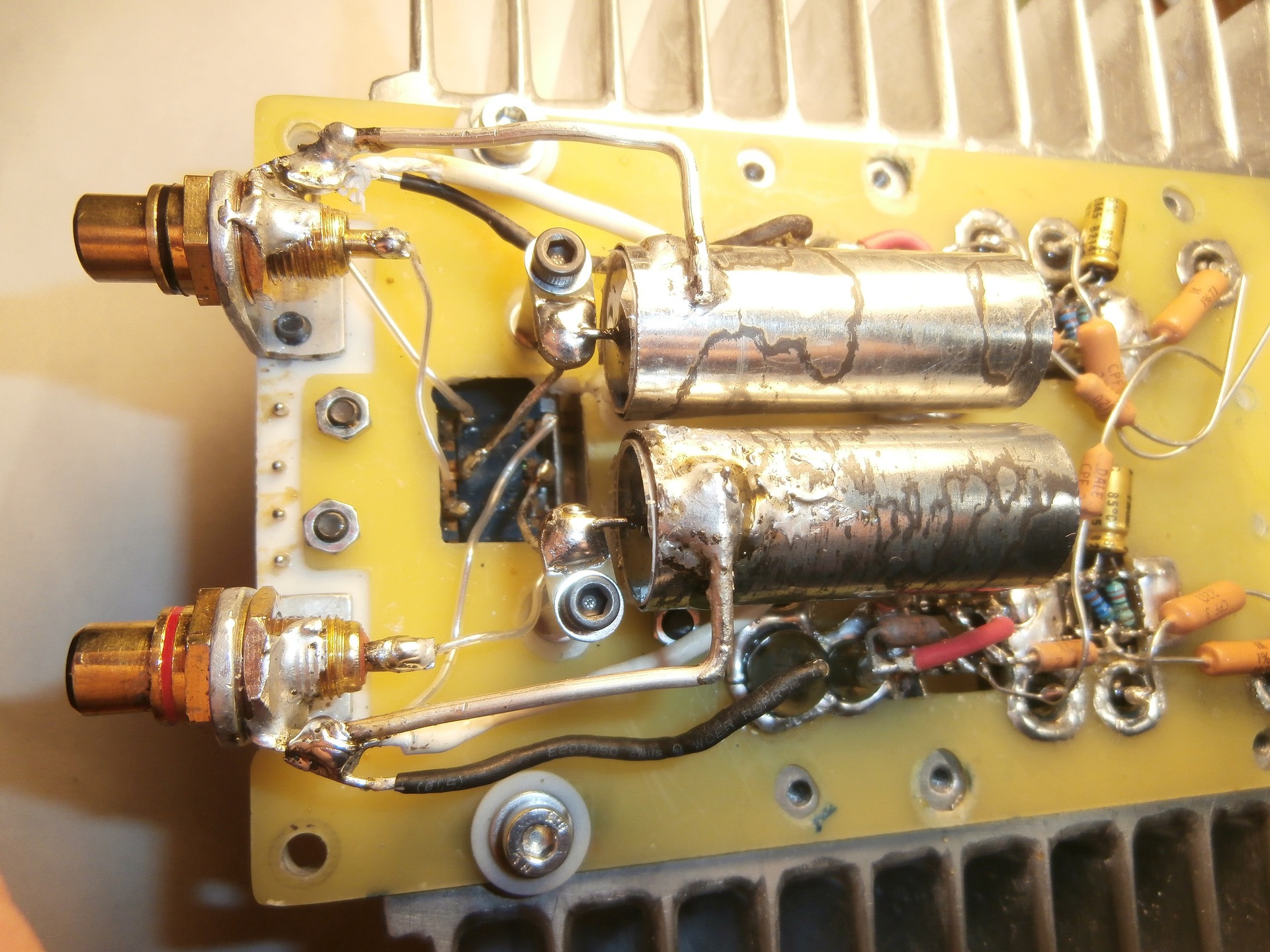

Összeszerelés… Ilyenkor derül ki a tervezés milyensége. Esetemben nem láttam át az egész átjárhatóságát. Nem akaródzott a kimenet testvezetéket az egész szerelésen átvezetni. Egy darab 12 cm-es 0,8mm-es vezetékem ugyan maradt, de párja az nem, vagyis csak ponttól pontig közel egyenes kötést engedett volna meg. Maradt a megállj, és a vásárlás.
(#) Karesz 50 válasza mek-elek hozzászólására (») Feb 20, 2024 / 3
Csak félve kérdezem meg, hogy ez a világ leggagyibb Jaxley kapcsolója és 20 Ft-os RCA aljzatok nem rontják a hangminőséget?
(#) Alkotó válasza Karesz 50 hozzászólására (») Feb 20, 2024 / 3
Ha egy kis élcelődés belefér, akkor az említett fogyatékosságokat kompenzálni fogja a "csoki-csatlakozó", a nyomtatott áramkör hiánya, és a bántóan visszataszító megjelenésben rejlő előnyök sokasága.
(#) TÉ288 válasza mek-elek hozzászólására (») Feb 20, 2024 / 1
A látszólag kókányolás gondolom csak a magamfajta pancsereket hivatott megtéveszteni, mert valójában bonyolult számítógépes tervezés van mögötte.
Az is lehet, hogy a mesterséges intelligencia vitte a főszerepet. Ezért nem tudtam átlátni a dolgokat teljes mélységükben.
