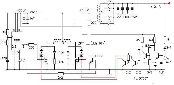

Itt egy rajz, megpróbálhatod. Ha van kérdésed, jöhet.

Itt találsz gyári tápokat, többek közt 6/12V; 10A-t is. (2238.0) Az más kérdés, be tudod-e rakni az MZ valahová. http://meter.hu/t_tapegyseg.php
Gondolkoztam rajta ,de elvetettem. Elég az ,ha rosszul van egyensúlyozva a forgórész ,emiatt ugyanis a főtengelycsonk le tud törni ,ami elég szép kárt okozhaz. A hellyel nincs gond.Nem szeretném az egész rendszert 12V-sra átalakítani ,ezért szeretnék inverteres megoldást.
Csak érdekességnek...
6,8 volton 9,5 amper kb... szedett-vedett trafó, 2x7 primer, 14 menet szekunder 1,5 CuZ , 12 kHz-en - Nem volt kéznél idevaló schottky, ezért direktben a 12V/65/60 wattos izzó ezt kapta...

vki tudna tippeket mondani h mijen tranyokat használjak inverterbe?? 12V ból akarok 24et csinálni...
Hello, nemtudom lehet e itt ilyet kérdezni de azt szeretném megtudni, hogy ha tudna e valaki nekem abban segiteni , hogy: szeretnék 6v ból 12v ot csinálni nade hogyan ez itt a kérdés nembaj ha nem stabil de jólenne, ha valaki tud erre megoldást az szuper lenne, ja és minnél egyszerübbet perzse akármijen ötlet is jólessz előre is kösz.
Nem. Nemlehet itt ilyet kérdezni, de kerestem kicsitt helyetted! Viszont itten lehet olyat kérdezni.
Bővebben: Link1 Bővebben: Link2

Egy olyan problémám lenne,hogy van egy 6volt 1,5watt-os napelemem ami egy kis kerti szivattyút hajtott. Bedöglött benne a motor és egy 12voltos ablakmosó motort szeretnék meghajtani vele,és ehhez kéne nekem egy konverter ami megbírja hajtani a 12voltos ablak spriccelő motort.Ha jól számoltam akkor 6voltos és 0,25A-os szivattyú kéne nekem. Előre is köszönöm az ötleteket. |
