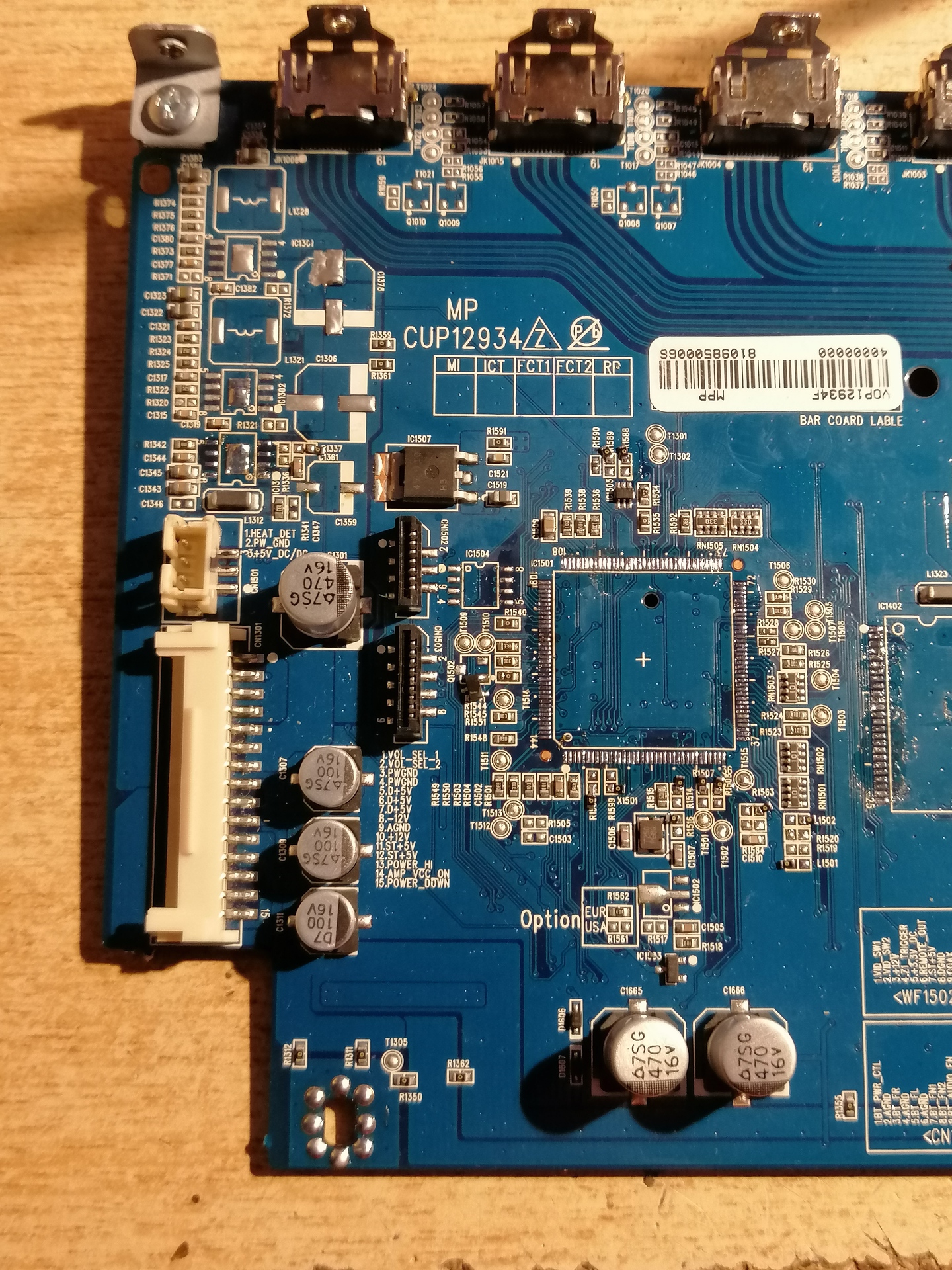

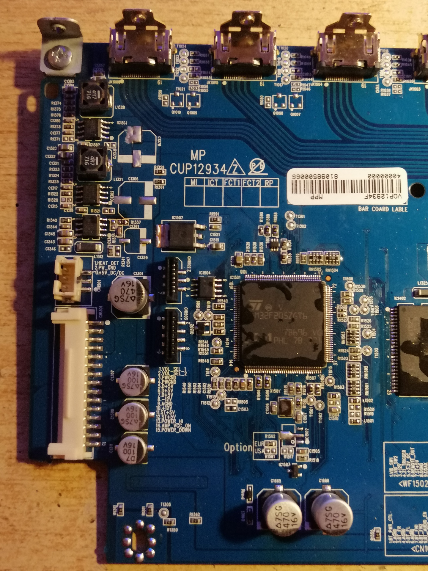

(#) vtsoftware hozzászólása Jún 1, 2021 /
Adott egy Harman/Kardon AVR171S erősítő.
Rajza itt: https://elektrotanya.com/harman_kardon_avr171_avr230_avr1710_avr161...d.html
(Remélem ez jó rajz.)
A hibajelenségek a következők:
- nem szólal meg az erősítőre kötött hangszóró
- a hangerőszabályzó enkóderre nem reagál
- az egész ketyere kb. 3 perc üzem után lefagy, még a kikapcsológomb hosszú nyomására sem reagál
- egyik HDMI kimeneten sincs videójel
Ezeken kívül minden működik.
A VFD-n megjelenő menüben lépkedni lehet a gombokkal.
Telefonon indított Bluetooth-on át játszott zenét észleli. (Bluetooth is playing.)
Távirányítóra - legalábbis hangerő állításra, rádió hangolásra és surround mód választásra - reagál.
Melegszik; egy külföldi fórumon olvastam, hogy rendesen melegszik alapüzemben is.
Amit nem néztem, az az összes többi.
Ha van amit érdemesnek tart valaki leellenőrizni, jelezze, s megteszem.
Ami az elektronikát illeti méricskéltem picit.
CN1301-BN65 csatlakozón:
Stand by / Bekapcsolt állapotban
  1. 0V / 28-33mV között ingadozik
  2. 0V / 27,7-31,2mV között ingadozik
  3. GND / GND
  4. GND / GND
  5. 0,03V / 7,42V
  6. 0,03V / 7,42V
  7. 0,03V / 7,42V
  8. 0V / -11,83V
  9. GND / GND
  10. 0V / 11,68V
  11. 4,97V / 4,93V
  12. 4,97V / 4,93V
  13. 0V / 3,26V
  14. 0V / 3,25V
  15. 1,91V / 1,91V
Ebből azt gondolom, minden jó.
Ezen felül megmértem a CN1601<>CN52 párost is:
(Nem mértem kikapcsolt állapotot.)
  1. 0,544V
  2. 3,24V
  3. GND
  4. 11,65V
  5. GND
  6. GND
  7. GND
  8. 12V
  9. 7,81V
  10. GND
  11. GND
  12. 7,4V
  13. 3,77V
Leellenőriztem, nem aktív az önvédelem, sem némítva nincs. (169. oldal C1 D1-es szakasz)
Itt az a gyanúm, hogy a rajz szerinti +3V3_DC feszültség hiányzik neki.
+3V3_VC megvan.
Ez a 166. oldalon B,C 5,6 szakaszban van.
Na itt viszont teljesen elakadtam.
A rajzon DB1230HE van, de a gépben IT7673M feliratú IC van.
A lábkiosztása sem stimmel.
Vannak alkatrészek amiket pedig nem is találok; persze ebben a rajz szerinti szekcióban, de az egész nyákon keresve...
Nem ez lenne a megfelelő kapcsolási rajz?
Nagyon sok részlet stimmel, de persze valóban látom esélyét, hogy ez nem a nekem kellő dokumentum.
Ezután megnéztem, hogy az STM vezérlő kiadja-e a PWR_SW1 Enable jelét, de sajna nem.
Majd megnéztem, a 168. oldal B4 szekcióban, hogy a PWR_SW1 a mikrovezérlő HDMI_POWER_SW1 lábával van összekötve, de 1V-ot sem mérni rajta.
Milyen feltétele lenne annak, hogy itt kijöjjön a dölej, ami elég lenne a feszültségszabályzóknak... s a többieknek?
Előre is köszönöm

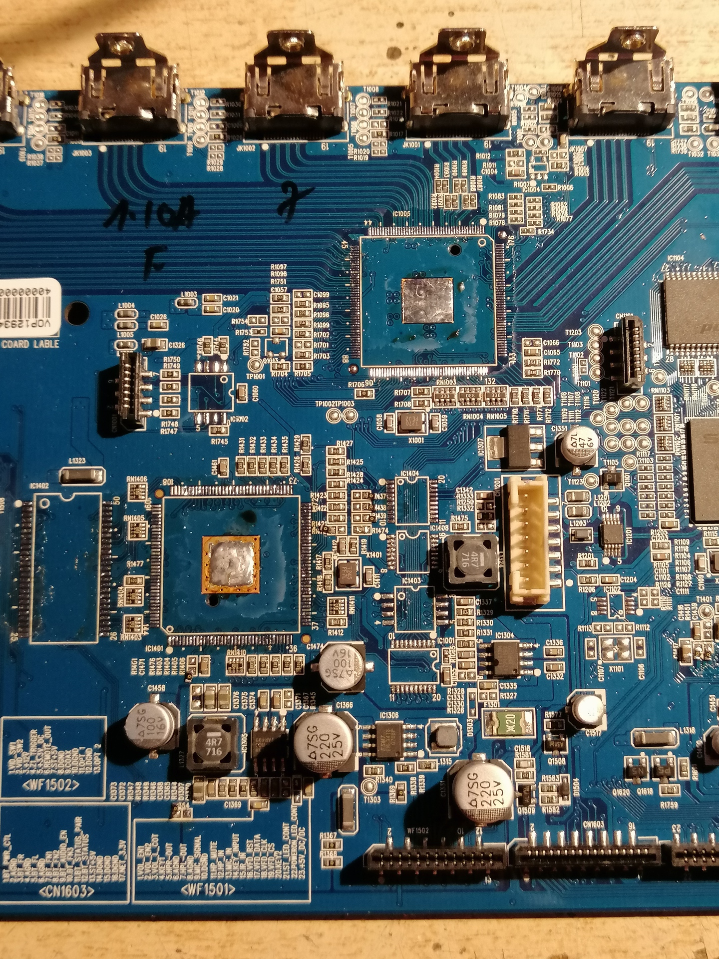

(#) vtsoftware hozzászólása Jún 5, 2021 /
"antiktelefon"
Teljesen igazad volt, az IC hűtőpados.
Most megpróbálom a helyettesítést... s közben méregetek.
"Régi motoros"
Így leszedve kiderült, hogy ez az IC sajna nem ICL7673.
Az ICL7673 5. és 7. lába NC; a nyákon ugyanakkor igencsak használatban vannak; csatolok egy-egy képet róla.
Az alsó oldalon nem figyeltem igazán, s nem igen volt feltűnő; lakkozott a hat likacska'.
Egyébként a kondik kapacitás értékei furcsamód' rendben vannak, ESR mérőm sajna nincs,
de cserélem őket, nem igen sikerült szépen leszednem a lapról. :S
S ha már így áll, gondoltam megkeresem a GND, ki- és bemeneti lábakat, de mást találtam és lehet kiderült a turpisság...
Az audio out panel 3,3V-ja, azaz a 3,3V_DC rövidre zárt a GND-vel, a panel nélkül.
Így megvan a probléma forrása, az IC melegedésének is az okozója... még jó, hogy benne maradt a füst.
Mondjuk van egy induktivitás a körben, még azt kiszedem, s meglátjuk.
Jöhet a kutatás.
Köszönet nektek!
A hozzászólás módosítva: Jún 5, 2021
(#) nedudgi válasza vtsoftware hozzászólására (») Jún 5, 2021 /
Ez lehet a gyártó. Most már nincs a kínálatban az IC.
(#) vtsoftware válasza nedudgi hozzászólására (») Jún 5, 2021 /
Igen valószínű, de ez igen meglepő, hogy sehol nincs adatlap... legalábbis a google-nél.
Valószínű a Harman/Kardon gyártatta... mint a DM680A-t.
Az SM-ben úgy van listázva, mintha specifikus lenne... de ez mindegy is.
Most kiforrasztgatok pár dolgot... hátha meglesz a ludas.
Bár ha van más ötlet a keresgélésre, jöhet... nem is látom mi áll előttem... :S
Persze nem lehetetlen, s úgy vélem igenis megéri a dolog, de akkoris; jajnekem...
(#) antiktelefon válasza vtsoftware hozzászólására (») Jún 5, 2021 /
Akkor bejött a tippem. Vedd le a 3v3 tekercset és küldj be 1V 3A cc módban labortápról. Kézzel vagy alkohollal meg tudod keresni a zárlat okát. Ha nagyon nem melegszik akkor 10A-ig lassan felmehetsz, de ott már a zárlat hamar kiéghet, nagyon figyelni kell, nehogy nyom nélkül eltűnjön.
Nos, eddig tartott, rendesen lepakoltam a nyákról, de végül megvan a zárlatos alkatrész.
Nem más mint a HDMI splitter IC, egy SiI9573 volt a bűnös.
A hiba megszűnt, lerendeltem; amint megjön, próba...
Nos; végül nem a feszültségszabályzás volt a ludas, de rávezetett,
így nagyon szépen köszönök minden segítséget nektek!
