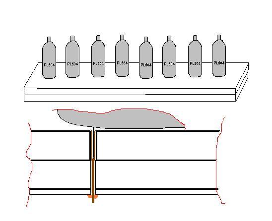

Házilag én (lévén, hogy OTL) úgy csinálnám, hogy 8mm-es bakelit lemezből két csíkot vágnák, ami olyan széles, hogy kényelmesen elférjen a cső + a forr szemek, s ezt olyan hosszúra vágnám, hogy a 8 cső elférjen. A lábak helyein megfelelően kifurkálni, s beleültetni a lyukakba az érintkezőket. Esetleg a 3. réteg még nyák is lehet, amihez forraszthatod a tüskéket.
(#) varttina válasza Action2K hozzászólására (») Szept 10, 2009 / 1
Tetszik ez az elképzelés. Bakelitem van is. Ha sikerülne belőle köröket vágnom, egész gyári kinézetű foglalatokat tudnék készíteni.
(#) Action2K válasza varttina hozzászólására (») Szept 10, 2009 /
Mondjuk én dizájnilag egybe gondoltam, úgy ahogy a rajzon van.

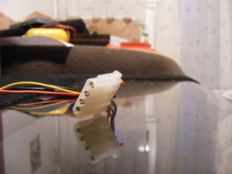

(#) varttina hozzászólása Nov 16, 2009 /
Nemrégiben hozzájutottam egy szkópcsőhöz. Foglalatot természetesen nem kaptam hozzá, de megoldottam. 4 db pc-táp csatlakozóról lefejtettem a műanyagot, a megmaradt rész pontosan illeszkedik a cső kivezetéseire.

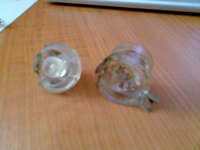

Igazad van, műanyagban van a cső, ma teszek föl képet róla. Külsőleg egyben van, csak az érintkezőket tartó belső rész porladt szét, így az érintkezők is kihullottak.

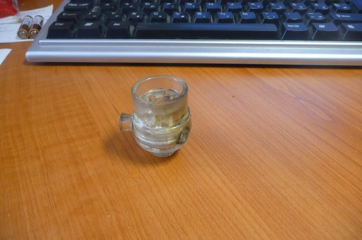

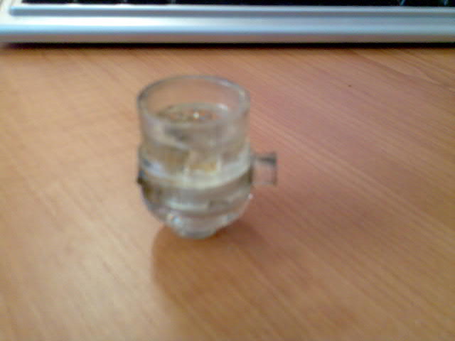

Üdv! Íme a képek a betegről. Az alsó része hibátlan, csak a fölső részével van némi gondom....
(#) Teebee74 válasza Action2K hozzászólására (») Jan 29, 2010 /
Hát, ennél szarabb képeket szándékosan sem lehetett volna felrakni. Ezek már jobbak!
(#) Action2K válasza Teebee74 hozzászólására (») Jan 29, 2010 / 1
Ez az, bár az enyém nem átlátszó. Nos, akkor a napokban túrok egyet, s meglátjuk mit találok. (úgyis rendrakás projekt van otthon)

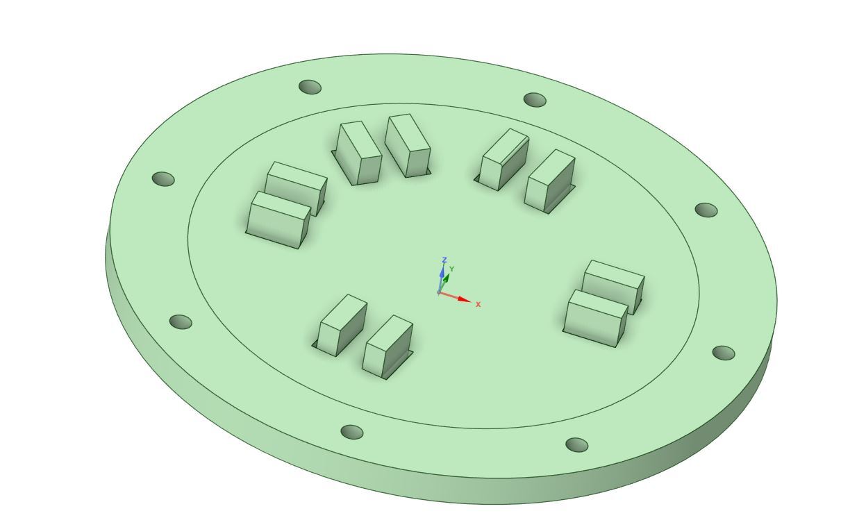

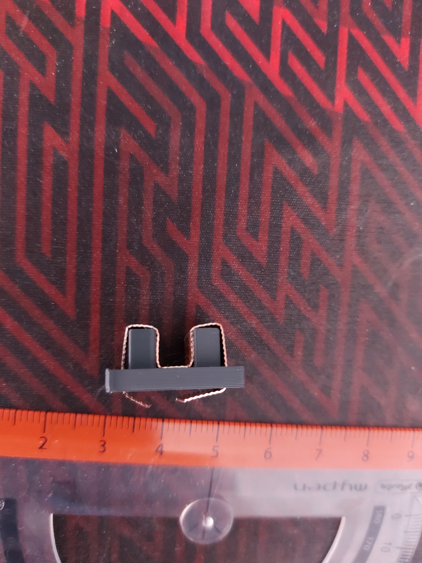

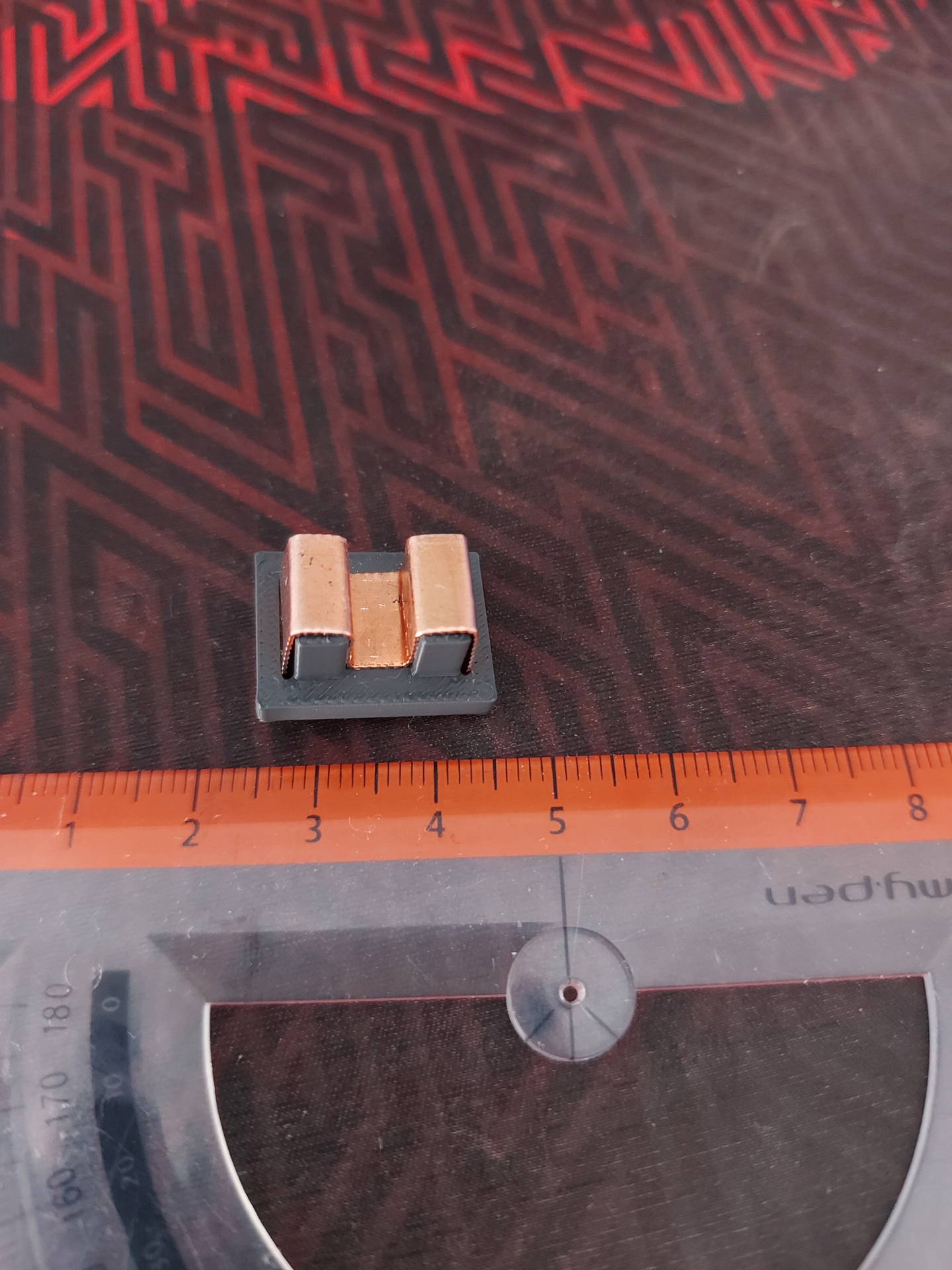

5S045T FOGLALAT
Egy ideje már szeretnék készíteni az 5S045T típusú adócsőhöz egy foglalatot. Sajnos a neten nem találtam semmilyen képet, hogy hogyan nézhetett ki anno ennek a csőnek a foglalata így önállóan kell megoldanom az egészet. Feltölttem egy képet egy 3D modellről és az 5S045T katalógusát is mellékeltem. A kérdésem az lenne hogy jó irányba haladok ha ilyen kontakt aljazatot csinálok?
A foglalat anyaga hőálló (nagyobb hőmérsékeletet tűrő) composite PLA szálból nyomtatnám mivel a cső 180°C -ra melegszik. A kontakt lemez 0.4mm vörösréz lemez lenne.
