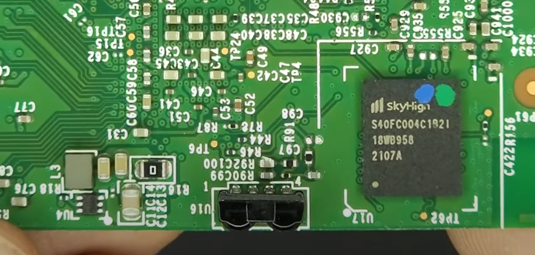

![]() Hiányzó szenzorÜdv kollégák. Valaki szemre meg tudja mondani, mégis milyen infra szenzort keressek a hiányzó helyett?A 3. képen egy yt videóból kikockázott ledet láthatunk, ami majdnem ugyanaz az eszköz, mint az enyém. Ránézésre csak 2 db infra vevő 1 tokban. 1-es és 4-es láb GND. (Amúgy Roku express, tévéokosító)
![]() Egyenlőre várok még, hátha valaki javasol egy könyebben, gyorsabban, olcsóbban beszerezhető alkatrészt... |
