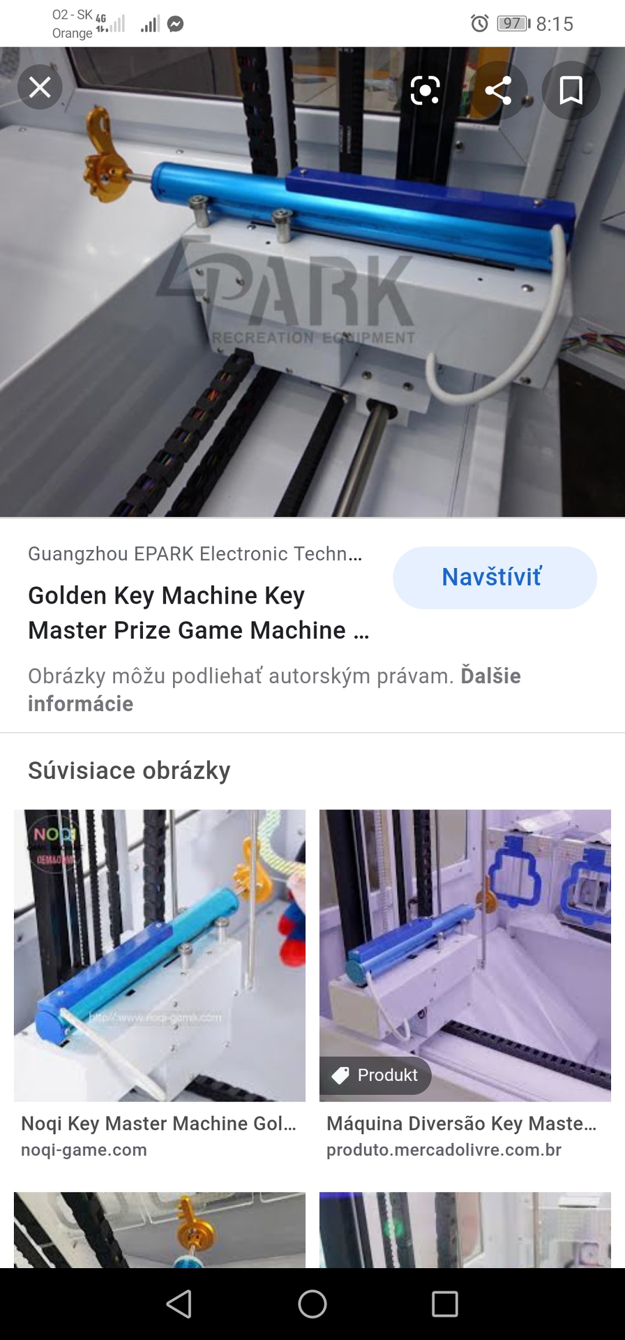

Üdv. Van egy játékgépem , amiben van a képen látható kar.
Bekapcsoláskor a gép csinál egy gyors ellenőrzést, és kiírta, hogy nem működik a kar visszahúzó végállás kapcsolója. Szétszedtem azt a részét, és látom hogy egy infrakapu van benne. Az viszont elég gyér állapotban volt, teljesen oxidalt. Összesen 3 ilyen kapu van a gépbe, de mind a 3 rosszul néz ki. Próbáltam 5V táppal, úgy, hogy a kimenetre kötöttem egy LED mínuszát, természetesen a LED+ja ellenállások keresztül a +rá, és akárhogy takarom a az érzékelőt, nincs kimenet. A. Típus ilyen. Tényleg rossz lenne az érzékelő, vagy csak rosszul próbálom? 3 érzékelőböl, 2nél nagyon halványan világit az infra, telefon kamerán keresztül nézve. Van hozzá egy belső rajz is, nem úgy néz ki mint csak egy sima infra dióda, és vevő. Ez lenne a kisebbik gond, a végállást megoldanám - megoldottam egy sima kapcsolóval, ami ha zár, mínuszt ad a jelre. Viszont így nem működik megfelelően a kar. Valamiért csak félig nyomja ki a kart, majd visszahuzza. Lehet hogy az a kimenet nem csak egy sima mínuszt kapcsol, hanem valamilyen adatot küld, és emiatt lehet a gond? A hozzászólás módosítva: Máj 28, 2020
Ott van a linkeden az adatlapja, nyitott kollektoros kimenet, nem totem pole, ahogy a mouser írja. Nem lehet, hogy esetleg fordítva kapcsol, mint ahogy te gondoltad?
Ha megpucolod a kis paneleket, láthatóvá válna, hogy valahol nem maródott-e el a vezetősáv, lehet, hogy csak pótolni kellene. Meg tudod nézni mekkora áram folyik az infradiódán. Ha jó, akkor telefonon látszódnia kell, kérdés, hogy mennyire érzékeny erre a hullámhosszra a telefon kamerája. A kimenetnek meg váltania kell, ha jó a LED és elé raksz valami fényvisszaverő anyagot/vagy nem.
