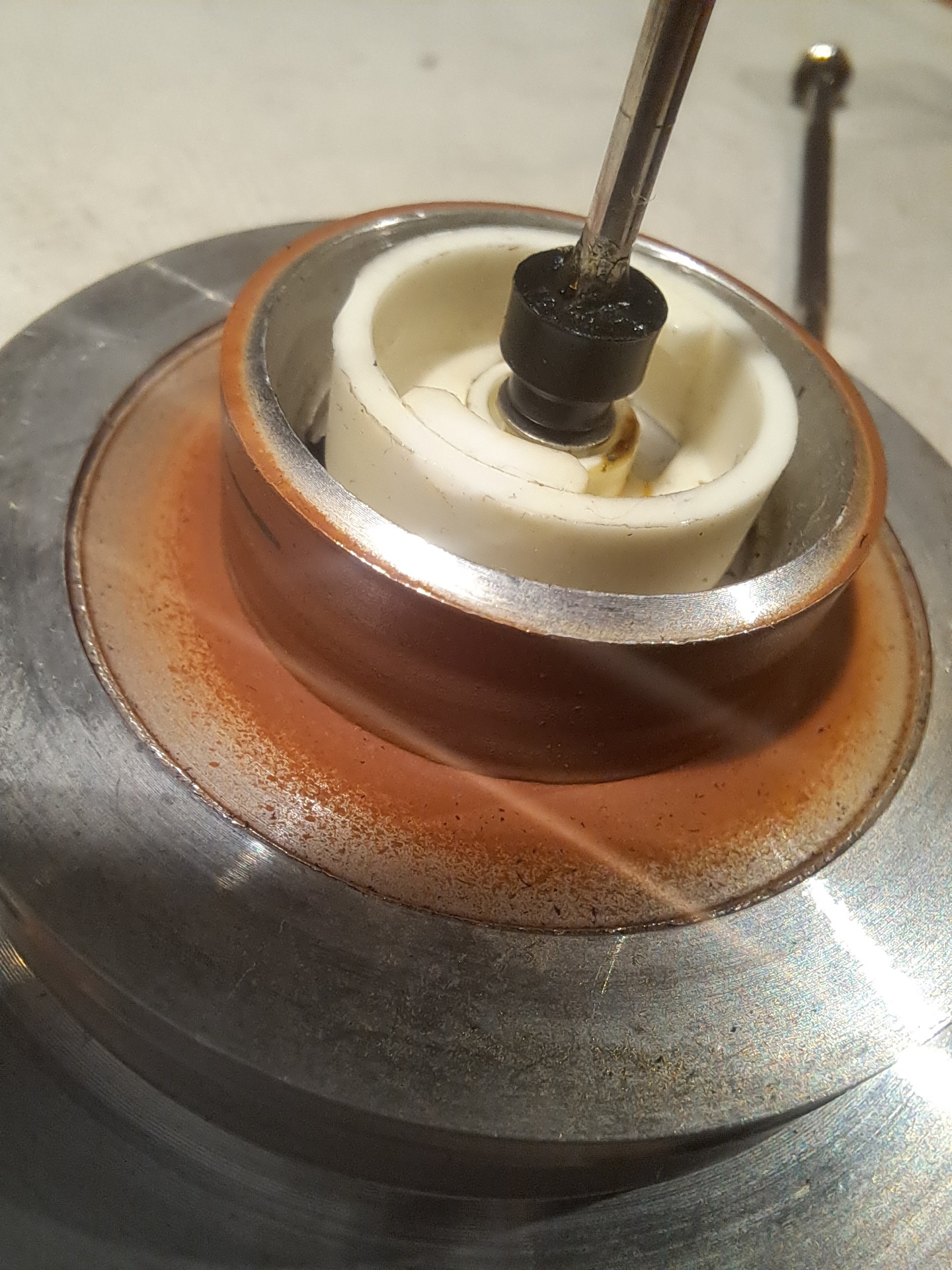

Az imént elkezdtem a CT-777 gumi alkatrészeinek a cseréjét.
Az idler-t most kihagyom, mert ahogy elnézem cserélve lehetett valamikor, mert a tárcsa tengelyén a gyűrű eléggé tépázott állapotban van. Tekeréssel, felcsévéléssel nem volt eddig gond, így nem kockáztatnék egy további roncsolódást. Kapott a környezete egy IPA tisztítást. A görgőket viszont cserélem. A jobb oldali rendben is van, visszatehető. A baloldali kisebb görgő viszont problémás. Abból a karból, amiben a görgő van, kicsúszik a tengely mindkét irányba. Van valami trükk arra, hogy egy kicsit szoruljon és ne tudjon elmozdulni a karból a görgő tengelye?
Nem találtam szerkesztés lehetőséget, ezért uj hozzászólásként folytatom.
Nem tudom a görgő-karból kicsúszó tengelyre ez volt-e a helyes módszer, de függőlegesen tartva a tengelyt egy fém felületen mindkét végére finoman rákoppantottam egy kalapáccsal. Ez arra pont elég volt, hogy nagyon kicsit megszoruljon a tengely. Tovább tudnám ugyan nyomni, de talán elég lesz ennyi, hogy magától ne csússzon ki. (A másik ötletem a tengely beszerelt állapotában a végeken 1-1 pötty körömlakk lett volna)
Motorra való fém szíjtárcsával anno úgy csináltam, hogy éles csillagcsavarhúzó beillesztve a furatba, és arra rákoppintani egyet. Így pici "körmök" keletkeznek a furat szélén, ami épp elég a megszoruláshoz.
Átgondolva, görgőhíd esetében nem biztos, hogy alkalmaznám, vagy csak körültekintően, megfelelő alátámasztással - ha ez a lemez tartóelem eldeformálódik (ami a henger alapjára stabilan letehető, tömör tárcsánál nem állt fenn), abból komoly szívások indulhatnak, mert ha a görgő és a húzótengely nem állnak párhuzamosan, akkor kezdődik a szalaggyűrés.. Egyébként valószínűnek tartom, hogy ez a hiba is korábbi gányolás eredménye. Nem volt szokás ez a kivitel, meg kéne szorulnia magától, és ki lehet úgy is ütni cseréhez, hogy utána is visszanyomható legyen.
Igen, valoszinuleg a tengelyt is szerelhette az elozo tulaj.
Sajnos toresek es egyeb dolgok is ertek szegeny gepet. Valamennyire sikerult rendbetennem, beallitottam amennyire tudtam. A kalibracio valahogy osszehozza azert a felvetelt annyira, hogy nem igazan hallok kulonbseget a forras es felvetel kozott. Nyilvan lehetne meg jatszani a beallitassal, de jobban akkor merulnek bele majd, ha esetleg valami fejet szerzek hozza. Addig igy hagyom, de azert szerintem egesz jo meg ilyen leharcolt allapotban is. Koszonom a segitseget. Ha szabad, majd szamitanek ra meg, mert egy elektronika hibas Technics lesz a kovetkezo. Egyik pillanatban ment, aztan semmi reakcio. De azt majd kesobb.
