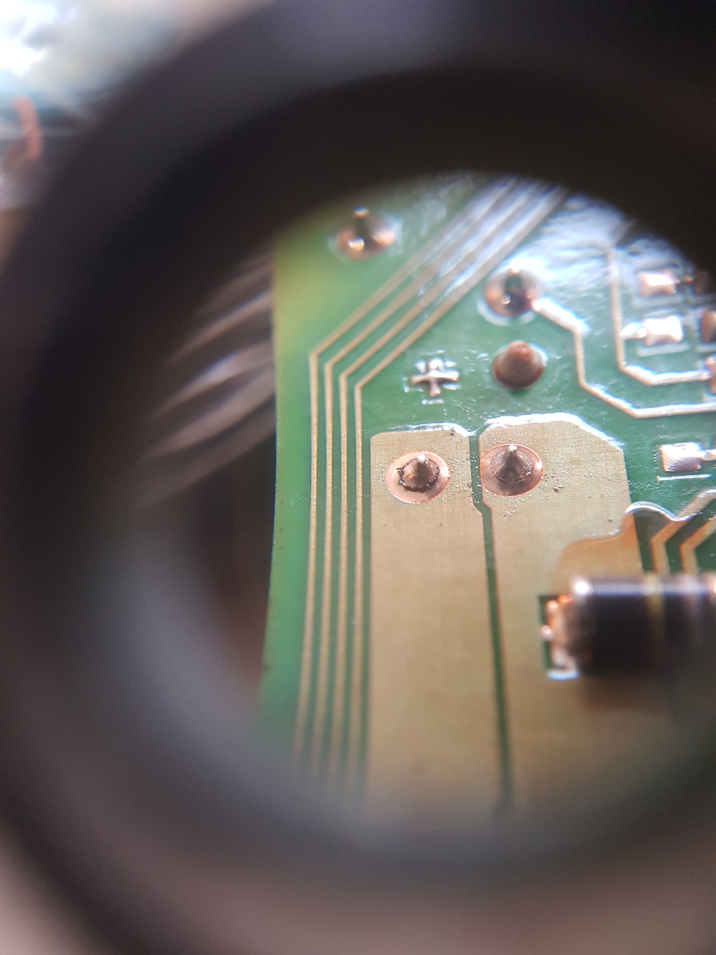

(#) madazg77 hozzászólása Jún 23, 2024 /
Van egy 2002-es kombi Opel F Astrám, és sajnos nem működik benne a gyári központi zár. Nincs hozzá távirányító, se riasztó, csak a központi zár. A következő a tünet: Ha nyitva vannak az ajtók, és a vezető oldalt be akarom zárni, akkor a vezető oldali bezáródik (a kulcs miatt), de a többit csak egy pillanatra vezérli meg. Lehet hallani hogy megindulnak a motorok, de a záródás nem történik meg. Olyan mintha nem lenne elég erő a motorokban. Ha az "anyós" oldalt kézzel lenyomom a gombot, és a vezető oldalt is bezárom, és így próbálom nyitni. Akkor ugyan azt csinálja mint záráskor. Leellenőriztem az első két ajtó motorjait, végállásait, vezetékeit. Végállások befutnak a vezérlőhöz. Ezeket én jónak gondolom. Ha a vezérlőt lehúzom a kábel kötegről, és a kábelkötegben feszültséget adok a motoroknak akkor nyitnak, zárnak. Lehet hogy a vezérlő rossz? Nem javítottam még központi zárat. Volna valakinek ötlete, hogy mi lehet még a ludas?
(#) madazg77 válasza madazg77 hozzászólására (») Jún 24, 2024 / 3
Csak jól éreztem, hogy olyan mintha nem lenne erő a motorokban. Fotokon látszik a hibás forrasztás. Újra forraszta tökéletesen működik.
(#) vision61 válasza madazg77 hozzászólására (») Jún 24, 2024 /
Köszönjük, hogy a hiba okát, javítását is megosztottad!
