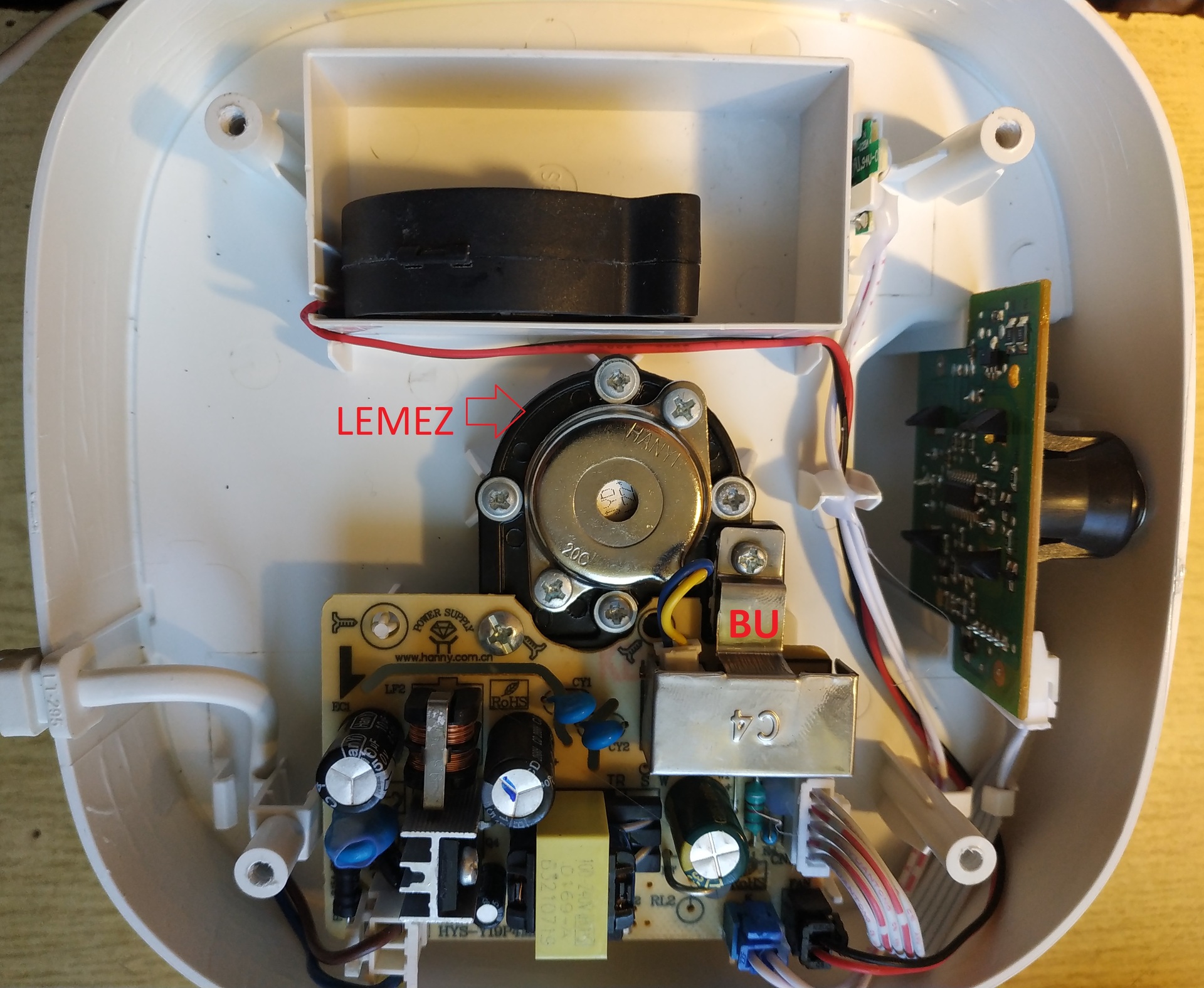

Így néz ki a készülék belseje:
A vízszint érzékelőt még megnézhetnéd. Egy Reed kontaktus és az úszóban meg egy mágnes szokott lenni.
Igen, most néztem, jó. Egy rúdon mozog egy úszó, és kb. félúton zár a reed cső.

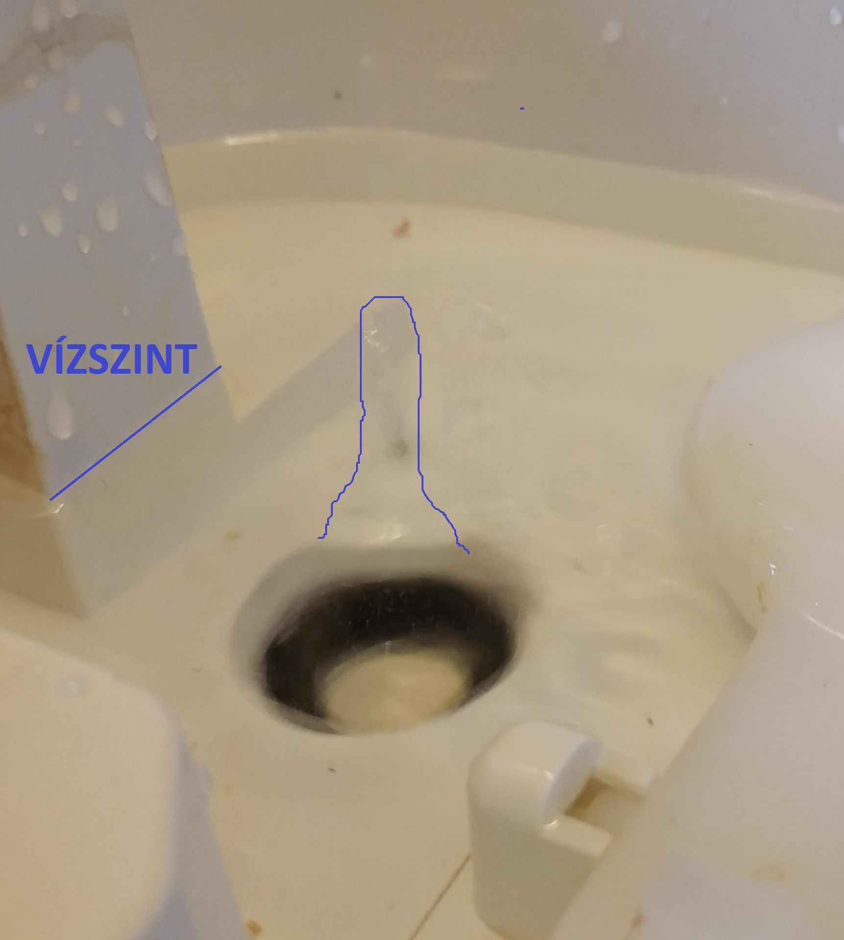

Nem párásít, csak fröcsköli a vizet. Kb, 3cm-re a vízszint felett van egy kis "vízkúp" , ami fölfelé törekszik, és fröcsköl. Párának nincs nyoma. Innentől hogyan tovább? Nagyobb a frekvencia, vagy kisebb mint ami kellene? Nem belevaló a lapka?

Talán túl sok benne a víz, a vízszint túl magas... persze a piezo lapka sem biztos, hogy hozzávaló. A világító gyűrű színe milyen?... kék legyen. A hozzászólás módosítva: Ápr 4, 2025
Most kipróbáltam 1cm vízzel is ugyanezt csinálja. Igen, kék a világító gyűrű színe, a legerősebb fokozat. A piezo lapka méreti ugyanazok, 20mm és 1,2mm. Sajnos az eredetiről nincs adat,

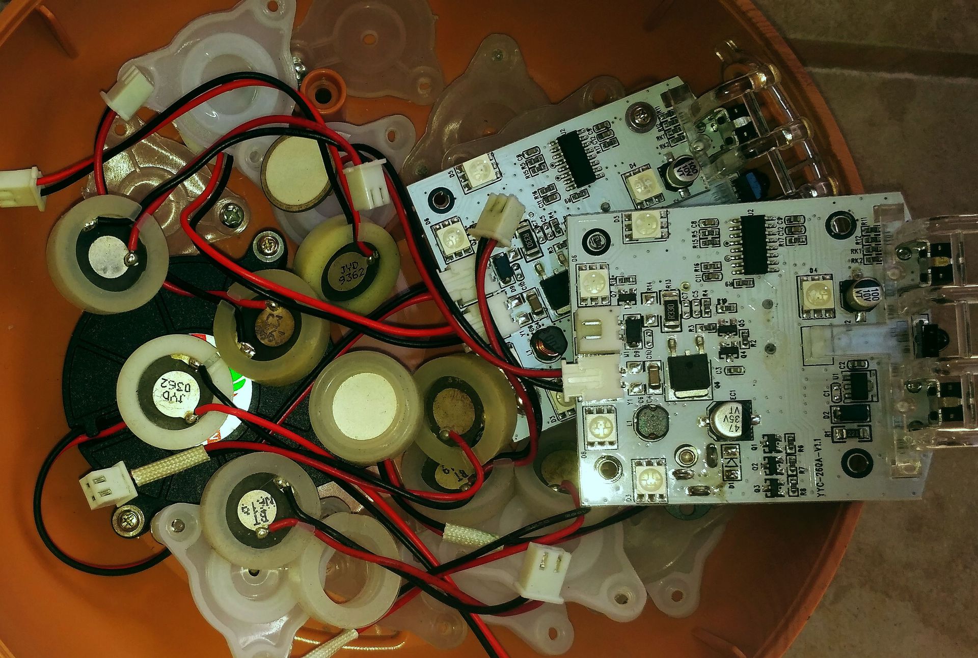

Az okot én nem "feszegettem", beraktam egy másik lapkát és működött rendesen. De könnyű, ha több maréknyi lapkám van...persze ezek kisebbb teljesítnényű készülékekből származnak.

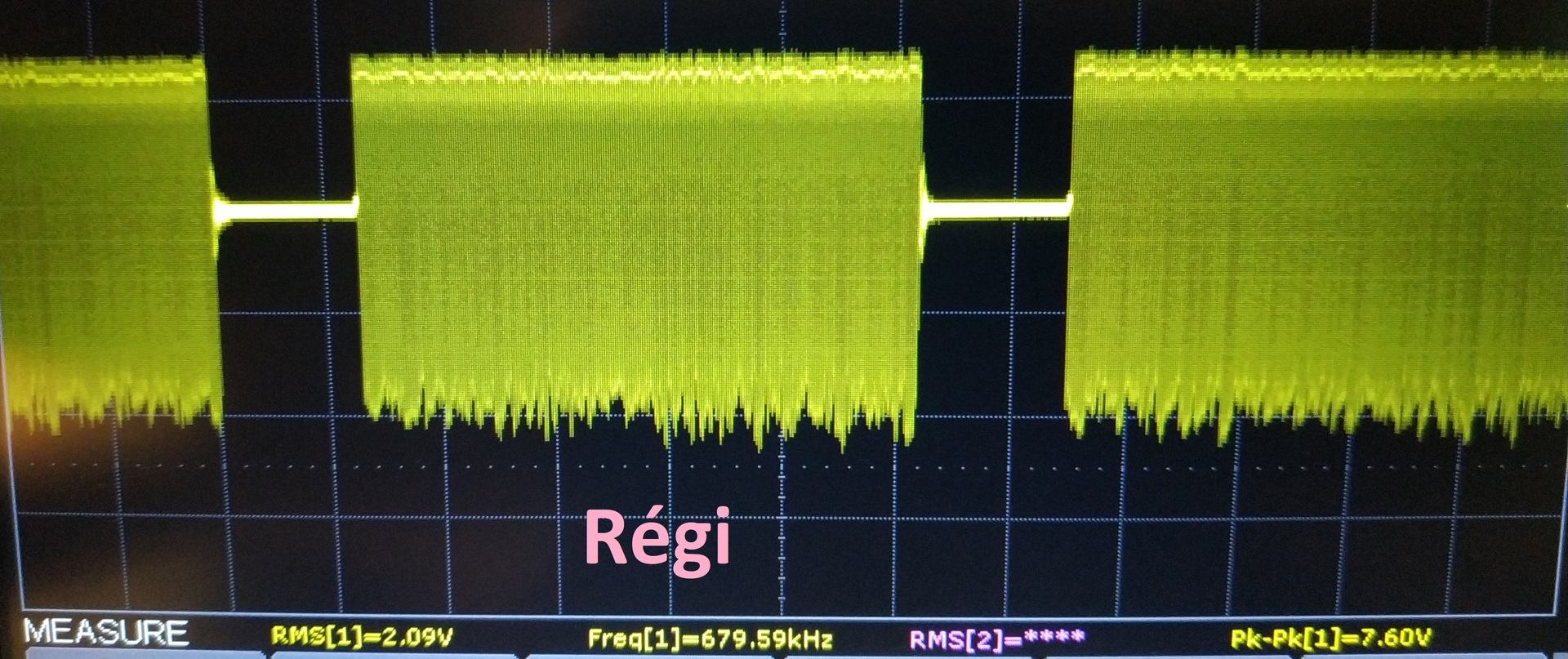

Megmértem. Valahogy most nem indult be a szerkezet, lehet, hogy a mérőzsinór elhangolta.

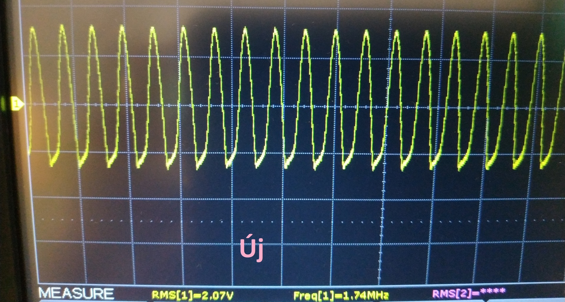

Bekapcsoláskor 1s időre bekapcsol, aztán leáll. Az új piezo 2,622nF, 1,74MHz, 59,2Vpp. Amikor beindult csak víz kúp volt, és fröcskölte a vizet, semmi pára.
Közben megpatkoltam a régi piezót, az alsó fegyverzet, és a fölső forrasztási pont között hiányzott a vezetés. Valószínűleg a működés során ezt a vékony ezüst átvezető sávot ledörzsöli magáról a lapka, és ezért áll meg.

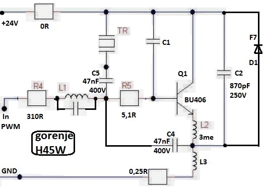

Régi (patkolt) - 3,4nF f=1,78MHz, 67,2Vpp - ugyanúgy megjelent a vízkúp, kicsit fröcskölt is, viszont már a pára is megjelent! Sajnos a mennyisége kevés. A kérdés az, hogy milyen frekvencián kellene rezegnie, hogy csak pára képződjön? Megoldás lehetne, hogy kondikat teszek párhuzamosan a lapkával, és megkeresem a legnagyobb pára pozíciót?

1. Rendelj kínából - rendeltem, de csak május 02 jön meg... 2. "Veszek bármilyet, és hozzá hangolom az oszcillátort" Amíg nem jön meg, addig kipróbálnám ezt a módszert. Melyik kondit kell változtatni, hogy elhangoljam az oszcillátort? (én a 870pF-re tippelnék) |
