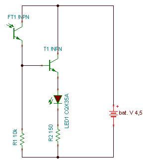

Helo mindenkinek. Nagyon amator vagyok abban amihez nekifogtam, ugyhogy csak ne tessek kinevetni
Szoval vasaroltam olcsopenzert ket infravoros lad-et. Egy adot es egy vevot. A kattobol szeretnem megoldani, hogy ha a fenyt kibocsajto lad aktiv akkor a masik ezt erzekelve bekapcsoljon egy relet. De hogyan? Mert gondolom az nagyon kicsi aramingadozast valt ki..szoval?
tegyetek okosabba. koszonom
(#) Ricsa válasza patty hozzászólására (») Nov 30, 2006 /
Szerintem ez jó lesz neked! én is megcsináltam. az fototranzisztor helyére beteheted a vevő ledet. úgy műkszik, hogy ha nincs valami tárgy az adó és a vevő között akkor világít, de ha van akkor nem világít. Ennyi
Ui.: a vevőt SZIGÓRÚAN árnyékold le a napfénnyel szemben mert bezavarhat a működésbe.
remélem segítettem

(#) patty válasza Ricsa hozzászólására (») Nov 30, 2006 /
koszi..kiprobalom...

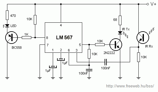

(#) _JANI_ válasza patty hozzászólására (») Dec 2, 2006 /
Vevőnek egyenlőre ez is megteszi, később a bonyolultabbak is mennifognak... :yes:
(#) patty válasza _JANI_ hozzászólására (») Dec 2, 2006 /
Nem egetni akarom magam, de mint mondtam meg nagyin uj nekem az ilyesmi..interpretalnad a kepet amit kuldtel, es indulok is az uzletbe..lehulyezhetsz ha akarsz, de segithetsz is..koszi
