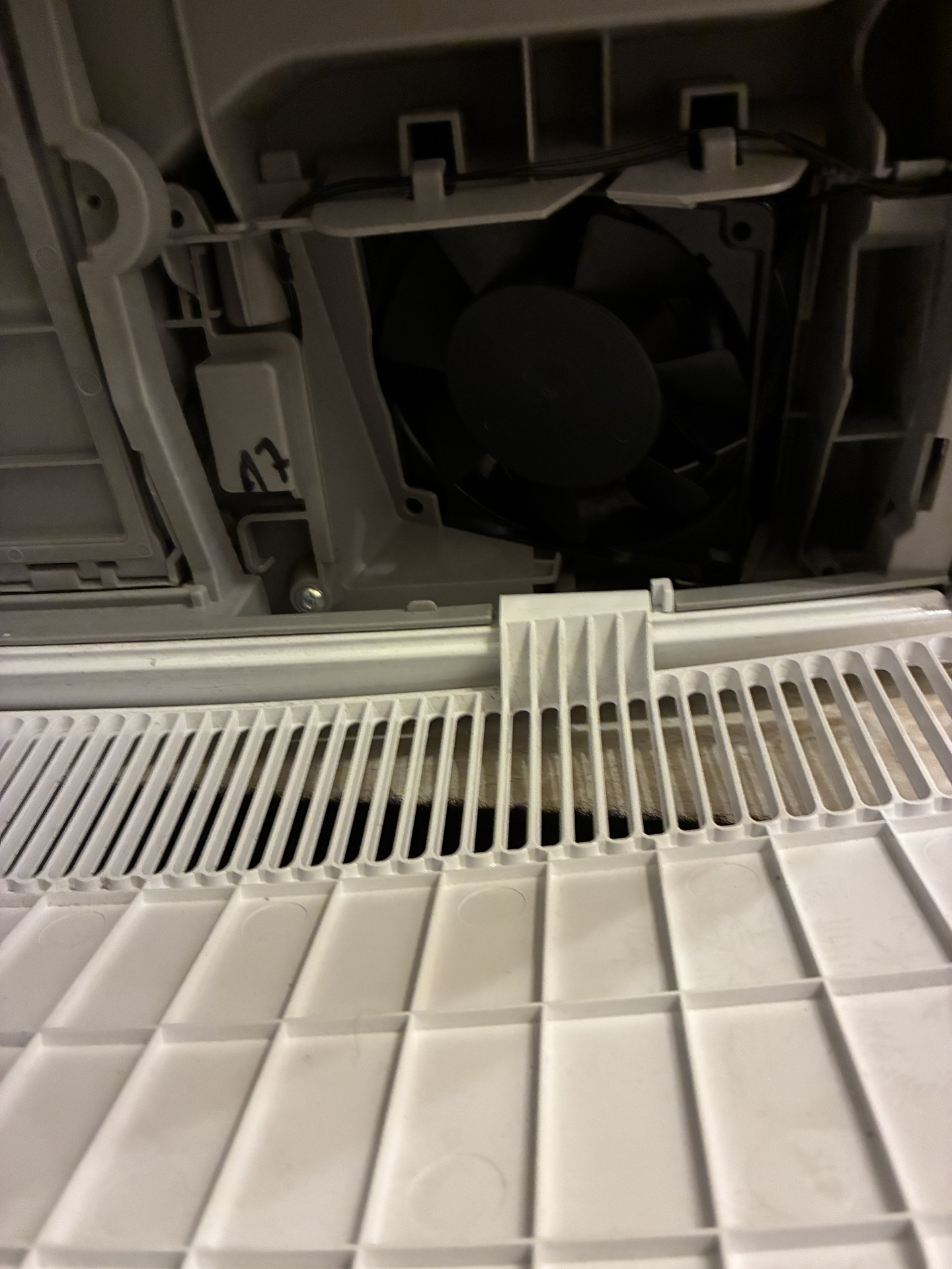

(#) bugatpali válasza GSR hozzászólására (») Feb 25, 2025 /
Megjött a hátsó gyári kupak, kicseréltem, sajnos minden programon 15-20mp után a 3 percre korlátozás. Levettem a burkolatot, szemmel látható kábel problémát nem láttam. Esetleg megpróbálom újra szétszedni és a tápot átkondizni, hátha valamelyik referenciája nem megfelelő. Sajnos nincs hozzá rajzom, ha valakinek lenne, azt megköszönném.
Mindenkinek köszönöm az eddigi segítségét, ha még van valakinek ötlete azt elfogadom, ha nem jön össze marad a szervíz.

(#) bugatpali válasza Dino71 hozzászólására (») Feb 25, 2025 /
Bocs, ezt a javaslatodat az érzékelőre csak most adta ki az oldal, megnézem azt is. Pontosan merre keressem, a dobon belül, vagy az ajtónál lévő járatban ahol a szöszgyűjtő is van?

(#) Dino71 válasza bugatpali hozzászólására (») Feb 26, 2025 /
Itt egy robbantott ábra.
Jobb oldali burkolatot leszeded, Alul az első ventilátor burkolatában van az NTC. kb 12-15 K ohmot kellene mérni rajta szobahőmérsékleten.
Menjünk az elejére, Elkezd fűteni egyáltalán mikor elindítod? Ha nem akkor a fűtést ellenőrizd nem e szakadt. Ha az rendben akkor az elektronikán a fűtés relét forraszd ki az elektronikából és azt is ellenőrizd átad e ha megkapja a 12v ot.

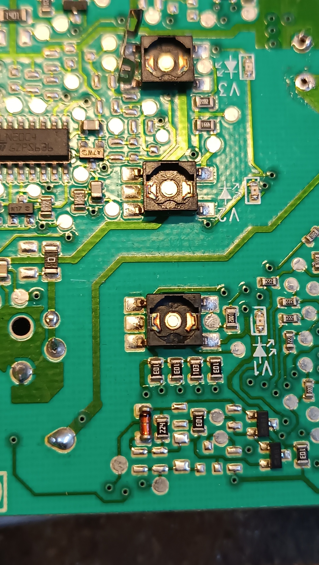

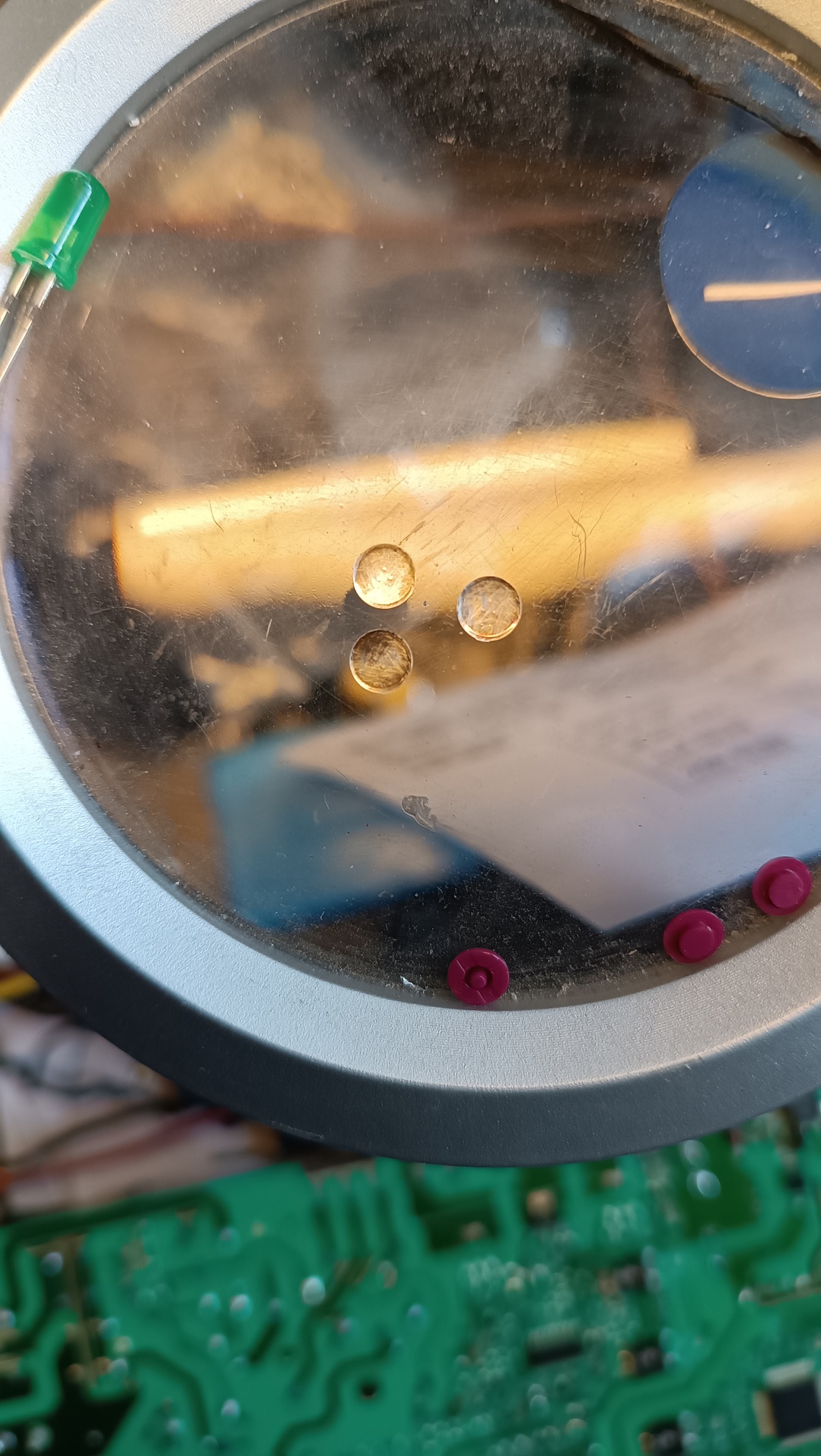

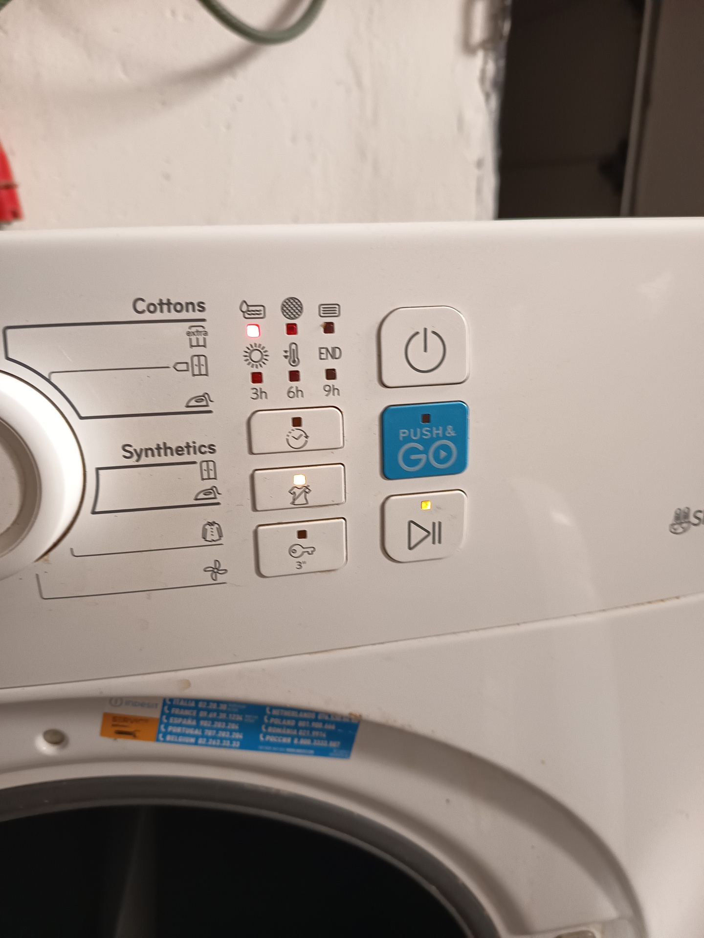

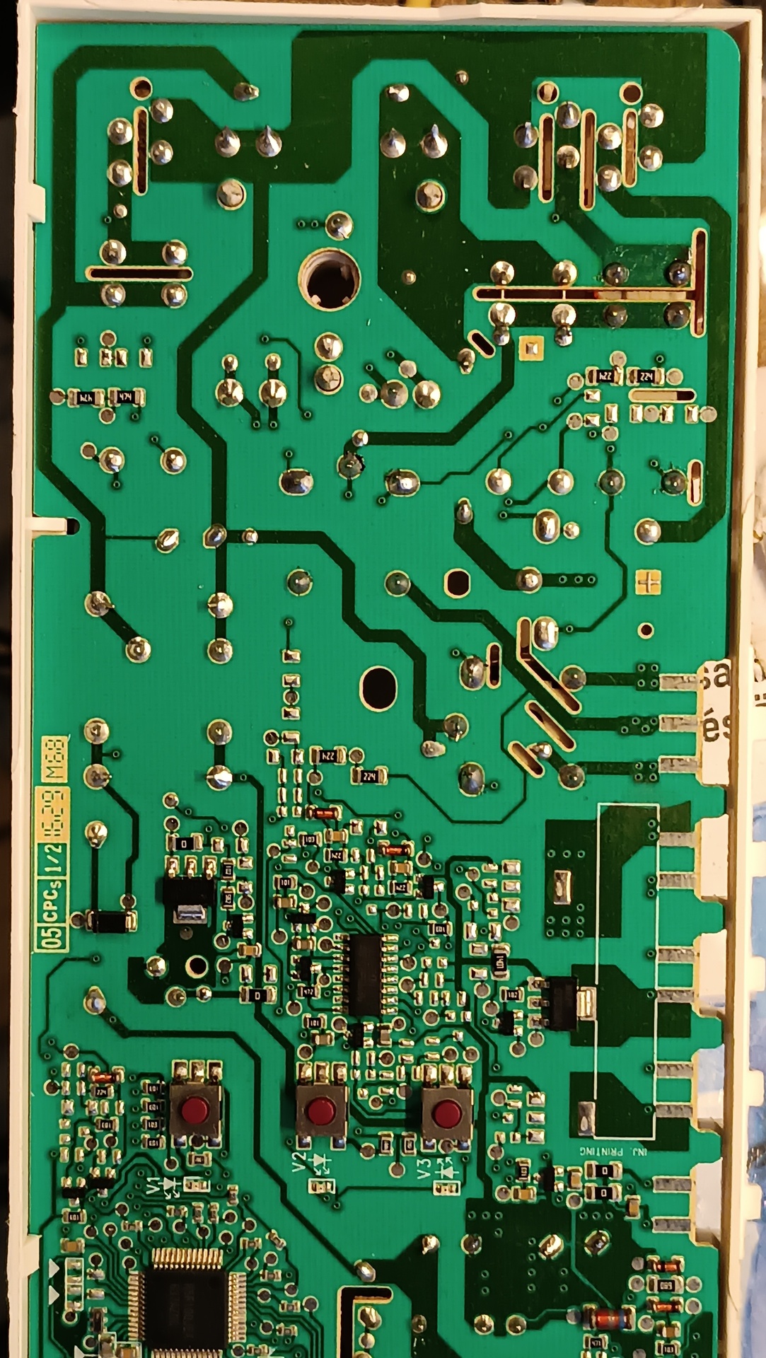

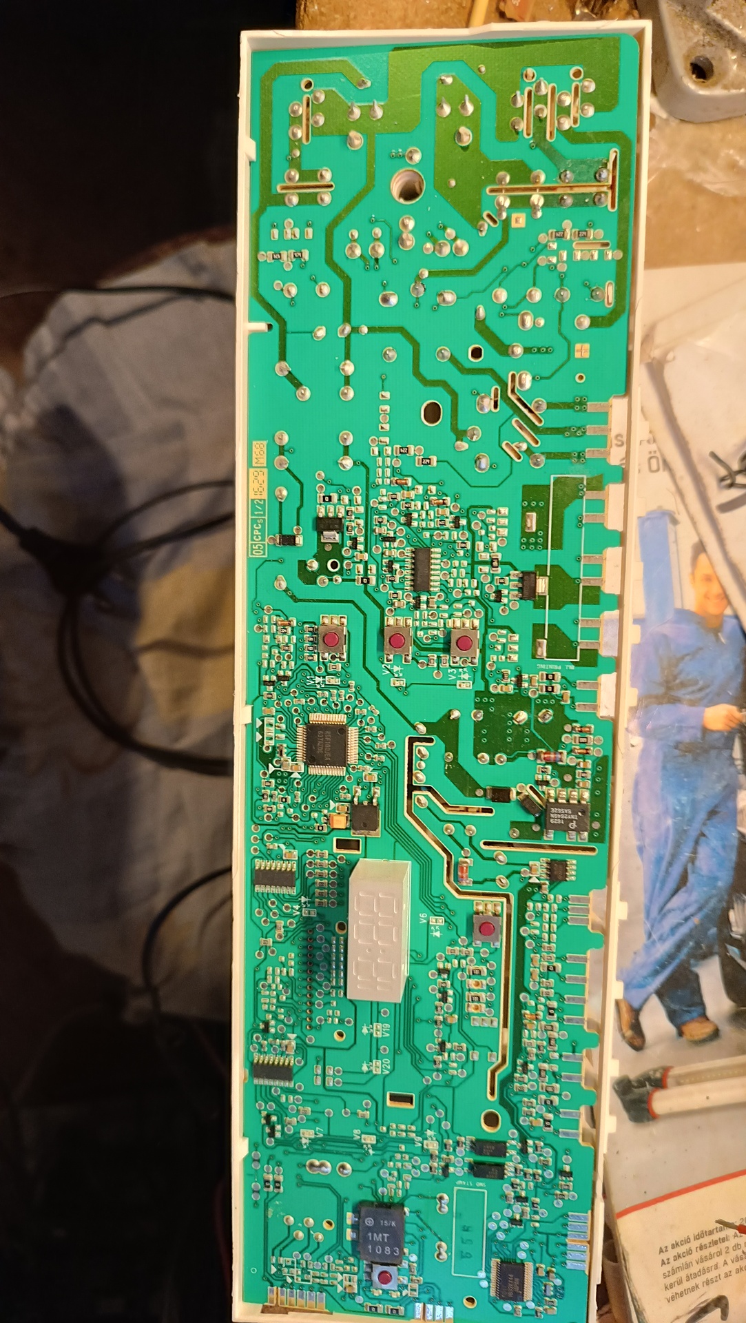

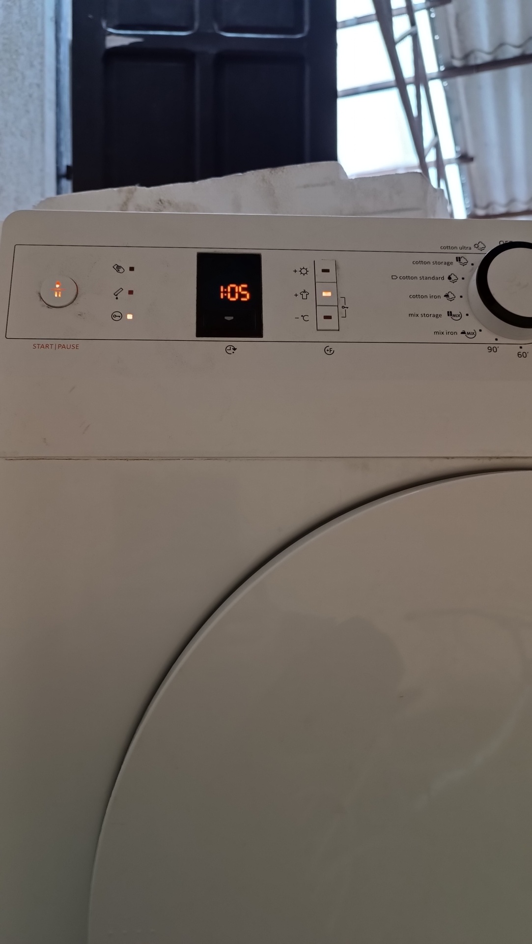

Gorenje szárítógép
Üdv Mindenkinek. Szeretnék segítséget kérni egy Gorenje szárítógép kapcsolatban. A kijelzője müködik hibát nem ír ki. A gyerekek zár ledje világít de nem lehet kikapcsolni. A főmotor közvetlen csatlakoztatva a hálózathoz mind a két irányban müködik. Az ajtó mikrokapcsolója szét lét szedve érintkezők polírozva jól müködik. Segítséget előre is köszönöm.
A hozzászólás módosítva: Márc 23, 2025
(#) hzsiga válasza hzsiga hozzászólására (») Márc 23, 2025 /
Ha el akarom indítani 4-et sipol a LED is ugyan ennyit villog. Hogyan lehet resetelni mert már elég sok hibás indítás van az agyában. Kinyitott ajtónál le is kapcsolt ne fogyasszon feleslegesen. Az ajtót becsukva ugyan azt a hibát jelzi ki és nem reagál semelyik gombra sem. Mi lehet a hiba?
(#) bogumil13 válasza hzsiga hozzászólására (») Márc 23, 2025 / 1
Szia,a gyerekzár a főkapcsoló kikapcs után is világit?A gyerekzár gombkombinácio 3mp lenyomva semmi nem történik?
(#) hzsiga válasza bogumil13 hozzászólására (») Márc 24, 2025 /
Szia. Bocs de csak most érek rá. Ha bedugom a gépet a főkapcsoló meg nyomásakor 4-et sipol és nem történik semmi. A gyerek zár kombinációra sem történik semmi. A gép már 10 éves. Az ajtónál nem tömít már tökéletesen és itt kijött a pára. A pára miatt az elektronika mennyire van veszélyben? Kiszedve az elektronikán nem látszódik semmi ami pára jelenlétére utalna. A program kapcsolóra reagál váltja a programokat de a nyomógombokra nem reagál. Vagyis időt órát hőfokot nem lehet módosítani. Kiszedem a panelt és le ellenőrzöm a nyomógombokat meg a táp körben elég lesz-e a kondi csere vagy érdemeseb az össze alkatrészt cserélni? Esetleg a táp rendben van a kijelző nem sötétül el? Köszönöm a további segítséget.
(#) bogumil13 válasza hzsiga hozzászólására (») Márc 24, 2025 / 1
A pára ki tuud cseszni a panellal nem feltétlenül látszik.A kondi csere elég lesz e nehéz megmondani.A motort a helyén probáltad rajta az ékszillyal?Akkor is ez a hibajelenség ha nehéznek érzékeli az inditást.Azt még nézd meg,ha leveszed az ékszilyat mennyire forog nehezen a dob.Ékszily nélkül is probáld inditani.
(#) dokidoki válasza bogumil13 hozzászólására (») Márc 24, 2025 /
Ékszíj
A fő motor legnagyobb indulási teljesítmény felvétele 240 Watt folyamatos felvétel 150 Watt forgó dobbal be áztatott munkás nadrággal.
A hozzászólás módosítva: Márc 24, 2025
(#) Dino71 válasza hzsiga hozzászólására (») Márc 24, 2025 / 1
Nyomógombokat ellenőrizted?
(#) hzsiga válasza Dino71 hozzászólására (») Márc 24, 2025 /
Szia. A nyomógombot is ellenőriztem azok is jók, pedig már én is rájuk tippeltem. A nyomógombok melletti led-ek is jók., Ki szedtem az elektrolit kondenzátorokat is azok is jók. Az x2 kondikat is kiszedem és letesztelem.
(#) bogumil13 válasza dokidoki hozzászólására (») Márc 24, 2025 /
Jogos!
(#) hzsiga válasza hzsiga hozzászólására (») Márc 26, 2025 /
Üdv. Kondik kiszedve alkatrész teszterel ellenőrizve. Nyomó gombok szétszedve polírozva de sajnos ugyanúgy nem müködik.
