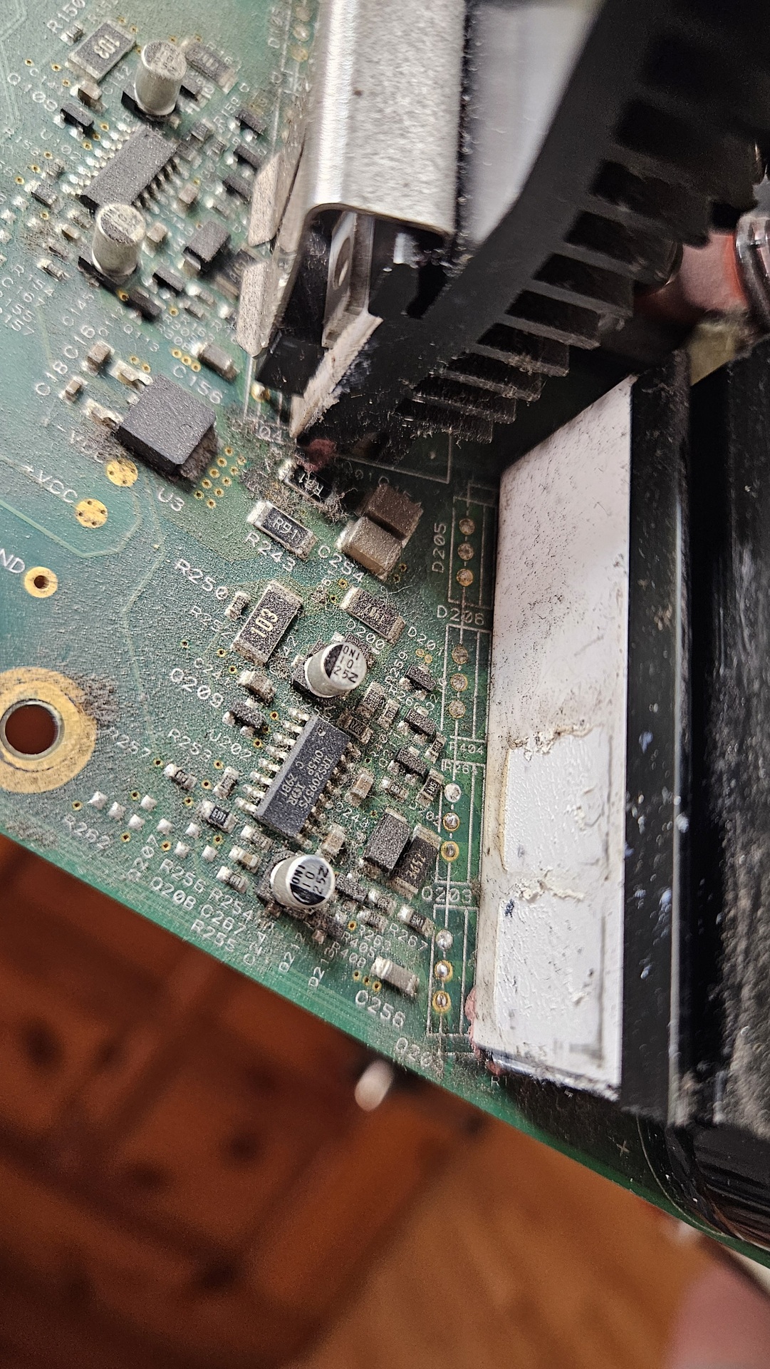

Crown XLS1500 Fet zárlat
Ilyen topicot nem találtam, ahol kimondottan az ilyen típusú erősítőket tárgyaljuk. Kicsit más is mint az analóg világ.
Adott a fenti D-class végfok, aminek egyszer csak egy kisebb csattanást követően (hangszórókból) elsötételt. Szétszedve az egyik oldal kimenő fet-jeit full zárlatban találtam. Kiforrasztva nincs már zárlat a helyén, éled is az erősítő (másik oldalával).
A kérdés az lenne, hogy mi okozhatta a halálát? Erdekes módon nem terhelésen, és nem is bekapcsoláskor történt, hanem par perce már ment, épp nem is szólt semmi. A félhíd meghajtó adatlapján nem látok snubbler szerű kört, mint a kapcsitápokban. Töltöttem fel képet a meghajtasáról. Nagyon fontos lenne a megbízhatóság erthető okokból, kellemetlen egy buliban a hírtelen néma csend..

Szia! Érdemes tisztán tartani a belsejét, mert különféle behullott anyagok okozhatnak meglepetéseket. Egyébként meg lehet egy egyszerű anyagfáradás az okozó, a félvezetők is meggyengülhetnek.

Ez nagyon koszos! (Minden) Javítás előtt egy alapos tisztítás javallott.
A "halál" okát utólag senki nem fogja megmondani.

Igen, valóban az, és inkább ilyen ragaszkodóbb por van rajt. Le dogom takarítani persze, csak a mouseres rendelés előtt gyorsan kikaptam a fetet, hogy vajon mit kellhet még cserélni. Normál körülmények között azért nem szabadna a feteknek csak úgy meghalni, az egyetlen dolgo amit el tudok képzelni, hogy a vezérlő valamiért összenyitotta őket. Kérdés, hogy maga a vezérlő vagy annak a körítése okozhatta s gondot, vagy esetleg a vastag koszréteg kivezérelte már a gate-et (bár a meghajtó tranyó fokozatot nem hiszem hogy így el tudná húzni ..
Beleteszem ha megjön az új fetet, izzóval indítom, és meglátjuk mi lesz..
