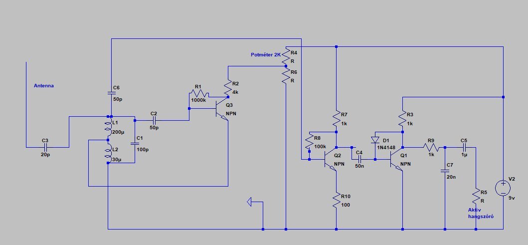

(#) tki válasza tnl hozzászólására (») Máj 30, 2025 / 1
A "Sidetone" feliratú blokkot felejtsd el, az az önhang, hogy halld a saját távíróadásodat. A két X pont össze van kötve.
Ami a vevőt illeti, a szuperregeneratívoknak kényes egyensúlyban van az erősítőfokozata, itt az első tranzisztor az (az adás-vétel kapcsolója utáni PNP a rezgőkörrel-állomáskeresővel), aminek odáig van az erősítése állítva, hogy finoman be-begerjedjen. "Kívülről", más eszközzel biztosan nem kell piszkálni, kapcsolgatni. És a további erősítés és AM demoduláció is ad némi gondolkodnivalót.
Nincs az ilyen sokszoros funkciójú, trükkös kapcsolásokkal tapasztalatom, plusz ősi kapcsolástechnika (bár pl. hálózati távkapcsolókban gyakori, bármilyen meglepő, nem véletlen, hogy egy idő után általában elmegy az érzékenységük), de jó játék lehet, csak nyilván nehéz kézbentartani a működését. (Tévedések joga fenntartva.)

(#) Kera_Will válasza tnl hozzászólására (») Jún 2, 2025 / 1
Itt leginkabb a pnp tranzisztor miller kapacitasain keresztul gerjed be az elso fokozat.
A regen potival tologatva a munkapontot ,.erositest es reszben a miller kapacitast is allitod.
A zaroiranyu Ccb PN atmenete reszben mint varikap szerusegkent is viselkedik.
Igaz a potira regen felirat van irva, de ez inkabb audion szeru visszacsatolt mint regen elvu.
(#) Kera_Will válasza Kera_Will hozzászólására (») Jún 2, 2025 / 2
Bocs reggel még korán volt .
Pontosabban a CBE kapacitas mukodik kozre mint visszacsatolas.
Bocs a kollektor nagyfrekisen es DCre is" földön" van .
Az "önrezgés " audion hatás pedig a Emmitter 47pF és a CBE miatt jön létre.
Ha úgy nézzük akkor az PNP tranzisztor egy földelt kollektoros Collpits oszcillator lesz.
A báziskörbe lévő párhuzamos LC kör nem csak vételi frekvenciát határozza meg, hanem egyben a Collpits oszcillátor rezgőköre is.
A soros bázis ellenállás nekem zavarólag hat.
Leginkább a gerjedés gátló szokott lenni ilyen elrendezésben.
Rontja a bemeneti rezgőkör (és egyben LC oszcillátor) " jóságát ".
Így meg az audion lényegét a visszacsatolás hatását is ronthatja.
Másik a túl nagy tápfesz ... vételkor is ad , mint zavargenerátor.
Jobb esetben itt csak 1-3 Volt a táp.

(#) tnl válasza Kera_Will hozzászólására (») Jún 4, 2025 / 2
A CBE az amit szabad kézzel a képre rajzoltam?
Lehet az a célja hogy korlátozza a begerjedést, esetleg
hogy az folyamatos, ne túl gyors legyen, a potmétert tekergetve.
Az érdekelne, hogy a tranzisztor munkapontja hova áll be, mert
így az átfolyó áramerősség nagyon nagy lenne, ha az emitter
felőli ellenállások nem korlátoznák?
(#) Abukodonozo válasza tnl hozzászólására (») Jún 5, 2025 / 1
„ami lehetne esetleg egy szupreg-nél az oszcillációt időnkén beindító-leállító jel”
Nem ez az amit angolul quenching-nek neveznek?
Én ezzel a rajzzal szemezem és innen a kérdés
(#) tnl válasza Abukodonozo hozzászólására (») Jún 6, 2025 / 1
Igen arra gondoltam, de nem jutott eszembe a neve.
Én is nézegettem egy időben,de nekem kicsit sok alkatrész.
Mondjuk lehet egyszerűsíteni.

(#) tnl hozzászólása Kedd, 22:16 / 3
regeneratív q multip
Néhány egyszerű vevő, regeneratívak, vagy q sokszorozós egyenesvevők
Egy-két hiba garantált.
(#) tnl válasza tnl hozzászólására (») Sze, 11:40 / 1
Ezekkel a egy-két hónapja kísérleteztem, emlékezetből
rajzoltam le ezeket. Ezért tartok tőle, pontatlanságok, esetleg
lényegi hibák is lehetnek a rajzokon.
2. rajz: Ezt a jfetes regeneratív vevőt Barefoot (ha jól emlékszem)
Very simple regen kapcsolásából alakítottam ki. A transzformátort
elhagytam, ellenállással helyettesítettem, és a fet lábáról csatoltam
ki a jelet, amit alul áteresztő szűrő után erősítettem.
Ez talán a legjobb a négy közül. A tekercs ferrit rúdon volt, de két
gyári induktivitással is ment. A dfc 77-et is tudtam vele fogni.
A schottky dióda elhagyható.
(#) tnl válasza tnl hozzászólására (») Sze, 11:53 / 1
4. rajz: Itt az jfet-et npn tranzisztorral helyettesítettem.
Nem tudom, hogy a rezgőkörről a Q1 bázisára vezető
kicsi kondenzátort áthidaltam e egy 1 Megás ellenállásal
vagy sem.
Q1-nek nem csak bc547-et próbáltam ki, hanem
alacsony Hfe-s tranzisztorokat is. Pl 13001 , 13003 -at.
Ezeket kompakt fénycsövek meghajtóiból vettem ki,
a 13001 hfe-je 20 , a 13003-as 10 körüli volt.
Azért próbáltam ki ezeket, mert valahol olvastam, hogy
alacsony erősítésű tranzisztorokból épített regen vevőben
a regen állítás finomabb, jobban kezelhető. Ez emlékeim
szerint teljesült valamennyire. Amire tisztán emlékszem,
a 13003 -as tranzisztorral a rezgőkörbe sokkal kisebb
kapacitást kellett egy adott állomás vételéhez.
Ezt gondolom a teljesítménytranzisztor nagy emitter-bázis
kapacitása okozta.
(#) tnl válasza tnl hozzászólására (») Sze, 12:02 / 1
3. Rajz
Ez nem regeneratív vevő, hanem egy egyenesvevő q sokszorozóval.
A rezgőkörre az antenna egy leágazáson át csatlakozik.
Az jfetes q sokszorozó jfet-je közvetlenül rá van kötve.
Az energia a tekercs ferritrúdjára egy tickleren keresztül (Armstrong)
jut vissza, ami 2-3 menet közvetlenül a ferritre van rátekerve,
merevebb drótból. A potméterrel a Q1 jfet tápfeszültségét
szabályozzuk, ezáltal erősítését is.
Q2 az egyenesvevő rész RF erősítője, Q3 a D1 diódával az
AM detektor. A D1 dióda nem tudom, nem fordítva kell e.
A hozzászólás módosítva: Sze, 12:03
