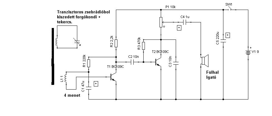

ha megépítetted a csodadetektoros vevőt akkor itt van hozzá egy erösítő. Ja meg itt van még egy am vevő naon klassz! (én a szakkörömön ilyeneket csináltatok a tagokkal ) Tuti nem csalódsz benne ave Kossuth!
Működése: kezdödik egy hangolt rezgőkörrel onnan a jelet a 4 menetes tekercsel kicsatolja az első tranzisztor nagyfrekisen erősít a másik pedig egyenirányit és közben HF erösít is onnan a jel pedig a fülhallgatóra jut(egyszerű egyenes vevő)

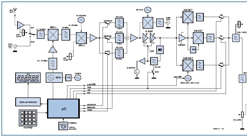

nék, ha lenne hozzá műszer, épp egy szignálgenerátor rajzolata van előttem, nagyon igéresnek tűnik, bipoláris áramgenerátorral segített oszcillátor, amellyel az LC kör veszteségeit csökkenthetjük...S itt a vég, az Elektorban megjelent vevő tömbvázlata..
huhúú az az elektoros rádió az valóban nagy cucc! egyik ismerössel belekeztünk nem győztük rendelni az ingyen ic-ket meg egy tonna 100n kondi van benne stb de f...a! érdemes összerakni. Jha signal miért nem csinálsz dds-vfot? az nagyon stabil és signalként is használhatod
Hello, bővebben milyen tapasztalatok vanak a rádióval? A szoftvert fel tudnád tenni?

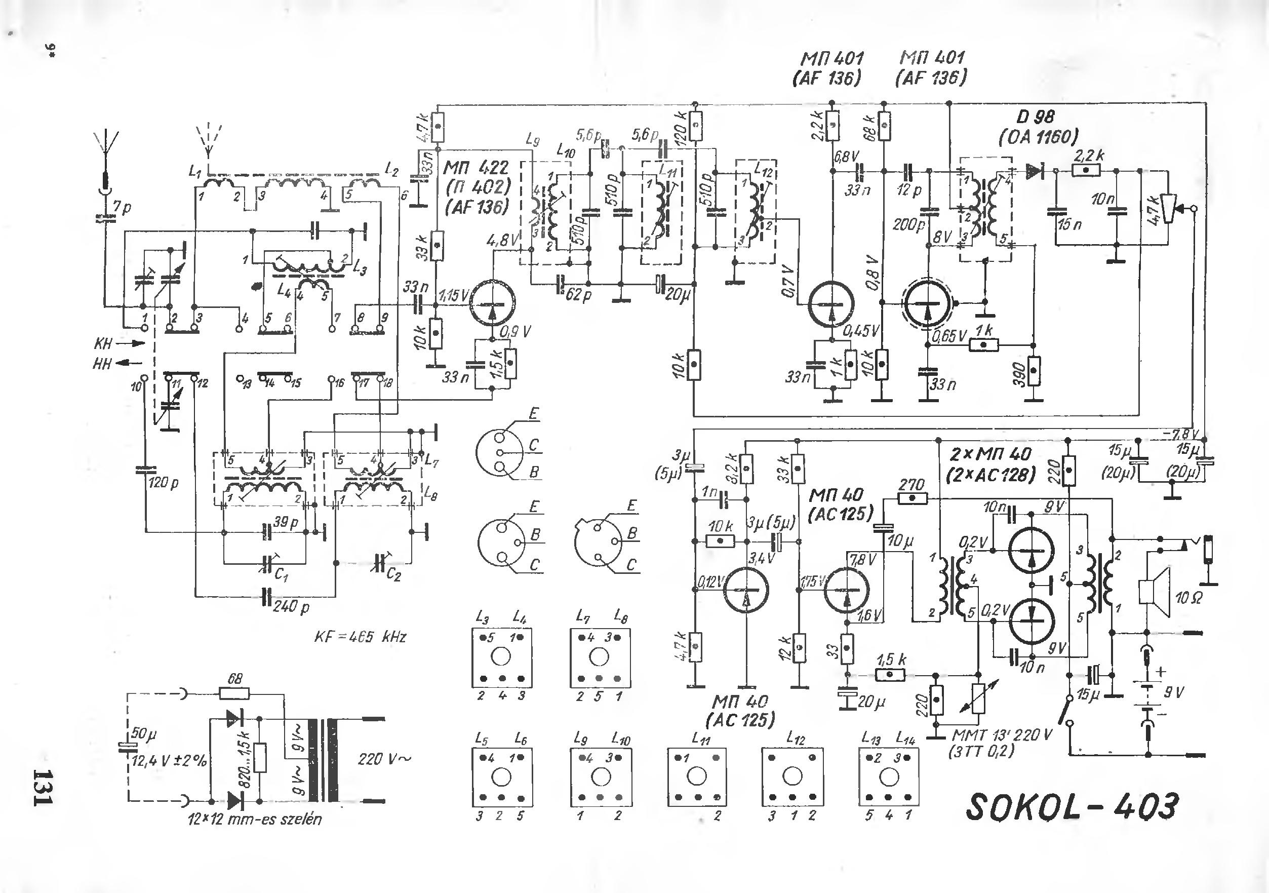

bevezetés: ugye nagyon sokan kezdenek erősítő építésébe. építünk egyszerűbb, bonyolultabb, modernebb, régibb... erősítőket, de sokak szemében azért a quad405 az etalon. na hát ahogy látom ebben a topicban különböző rádió vevőkkel foglalkozunk, modernekkel, egyszerűbbekkel, bonyolultabbakkal... engem viszont egy olyan rádió érdekelne, amit mindenki ismer, és szerintem sokaknak volt is és halgatták is minden nap. ez pedig nem más mint a nagyszerű órosz gyártmányú SOKOL rádió. ennek a kapcsolási rajzát keresem már egy pár napja, de sajnos sikertelenül. pár éve még volt talán 2db sokol itthon, de sajnos kidobtuk . úgyhogy ha valakinek megvan a sokol rádió kapcsolási rajza, azt szívesen fogadom, vagy ha esetleg van még valakinek egy ilyen típusú rádiója és tud a belsejéről képet feltenni, amiből mondjuk ki lehet bogozni a kapcsolási rajzot, esetleg meg lehet csinálni róla egy nyák tervet, és az alkatrészek is látszanak rajta, az is írjon nyugodtan lehet hogy sokan azt fogjátok mondani "miért nem veszel egy rádiót a piacon, 100 forintér már kapsz egyet" vagy "itt találsz fm vevő kapcs rajzot", de nekem konkértan a sokol kapcsolási rajza kell! lehet hülye ötlet belefogni ebbe a projectbe, de hát per pill nincs más dolgom
ja igen és egész pontosan a sokol 403 kapcs rajza kell, mert képeket találtam, és kiderült számomra hogy volt több féle is (én csak a 403at ismertem)
de nagy szám lehetett ez a 80as években mert mindenhova rá van írva hogy 7transistor
Szeva!
Sztem nem fog összejőönni, ha csak nincs germánium tranyód, és a SOKOL 403 nem tartozott az egyszerű zsebrádiók közé! Sztem ne is kezdj bele! Üdv.: Hurka
Hello, tekercsekről nem is beszélve, a kapcsolási rajzon ezek az adatok nem szerepelnek. (Mondjuk nekem van egy marék P403!!...de lehet, hogy már kidobtam ) De itt van, ha ez jó valamire...
hát igen, a tekercsek adati nélkül elég nehéz dolog, meg az alkatrészek beszerzése se lesz könnyű
de azért ez nem vette el a kedvemet, sőt... lehet hogy félreteszem ezt a projectet kicsit későbbre, de tuti, hogy egyszer megépítem ezt a rádiót. az is lehet hogy egy kicsit korszerűsíteni kéne kösöznöm a gyors válaszokat, és a segítségeket
