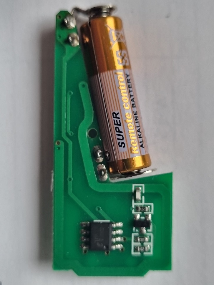

Persze...de olyat ami RF/BT/Wi-Fi-s is egyben, na de melyiket? Előre azokról sem tudhatod, hogy hogyan reagálnának a mostani távodra.
Lehet, hogy első ránézésre egyezik a kettő, de alaposabban meg kell vizsgálni pl. logikai analizátorral, hogy a kimenetükön egyező formátumú jel van-e. Ha igen, akkor azt kell megnézni, hogy ugyanazon távirányítóra ugyanazon jelet adják-e a kontrollernek. Ha erre is igen a válasz akkor zsákutca, mert a kattogós és nem kattogós közötti különbségek a panelen található mikrokontrollerekben vannak.
Ilyen mérések nélkül minden módosítás egy zsákbamacska.
