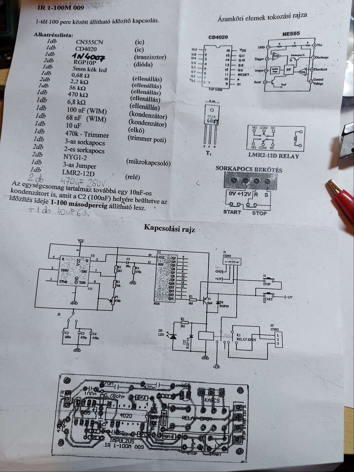

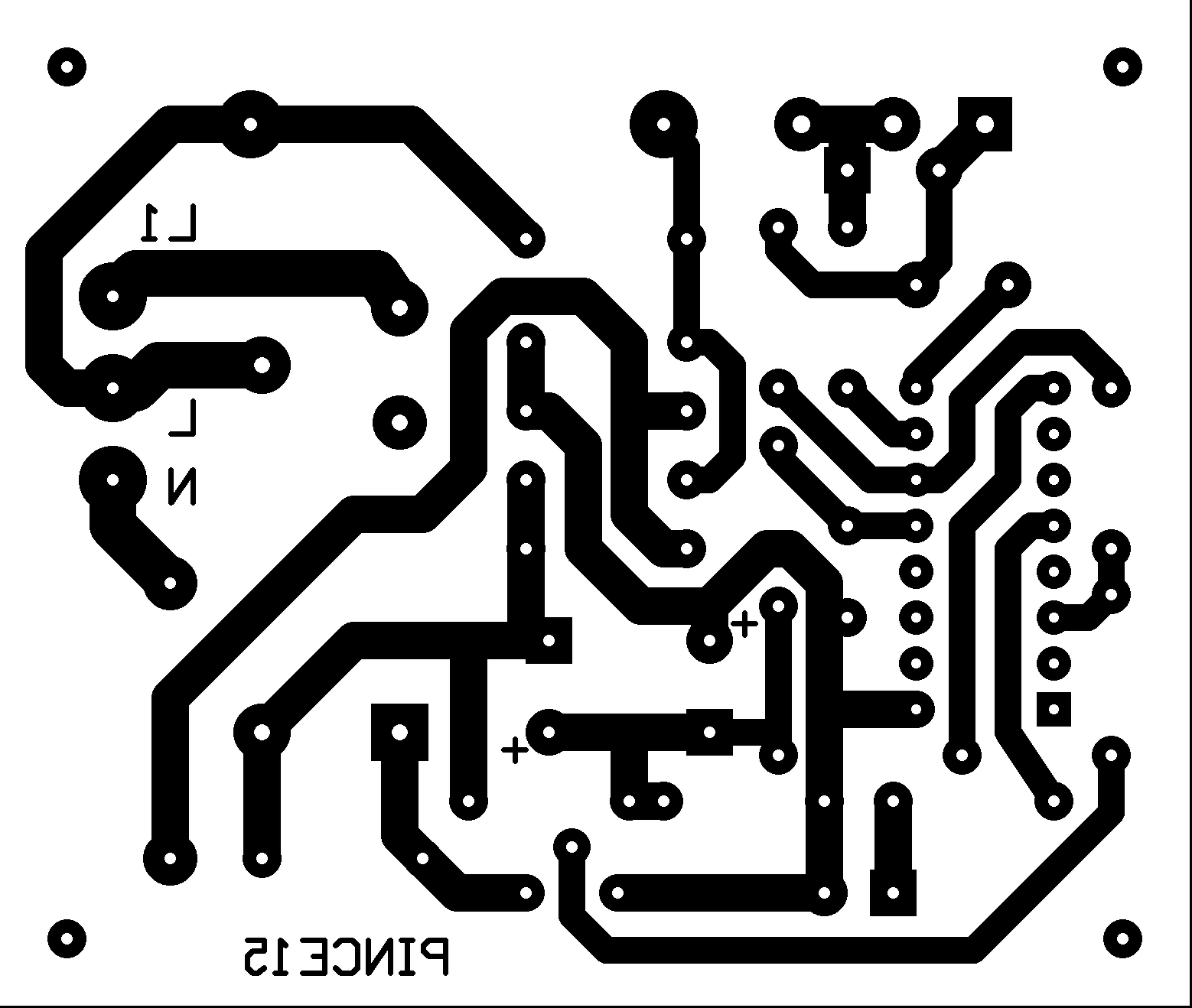

(#) luzerszaki válasza proli007 hozzászólására (») Ápr 21, 2020 /
Még csak egy kérdés: Ugye a NYÁK tervezése miatt Q1-nek át kell húzni a bázisát a kollektor és az emitter között az építéskor? Én BC 182 és 212 tranzisztorokat használok.
(#) proli007 válasza luzerszaki hozzászólására (») Ápr 21, 2020 /
A BC182-212 lábbekötése ugyan az, mint a BC547-557-é. Tehát úgy kell beültetni, ahogy a com terven látod. Ez alkatrész oldali felülnézeti kép. A fóliát ezen a képen úgy látod, mint ha a nyák átlátszó lenne. A pcb rajz a kész panelnél tükörkép lesz. Vagy is ha a panel elkészül a fólián a szöveg olvasható..
(#) Karesz1981 hozzászólása Jan 28, 2023 /
Sziasztok. Segítségre lenne szükségem. Valamiért az istenért nem birom müködésbe hozni. Állítható időzítő kapcsoló. Valakinek valami ötlet?
(#) proli007 válasza Karesz1981 hozzászólására (») Jan 28, 2023 /
Megnézed, hogy az 555 kimenetén (3-as láb) van-e jel. Mivel ez elég gyors lesz, ha csak műszered van, akkor kb. a tápfeszültség felét kell mérned. Vagy ráteszel egy fehér Led-et pld. 2,2k előtét ellenállással a kimenetekre.
Ez után a CD4020 Q1..Q14 lábain mindig fele frekvenciás jel lesz, ha működik.
A hozzászólás módosítva: Jan 28, 2023

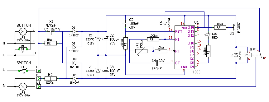

(#) szili83 hozzászólása Jan 31, 2023 /
Én olyan késleltető kapcsolást keresnék, ami egy meghatározott idő után a 230V-os világatást lekapcsolja, ha "égve" marad.
(#) asch válasza szili83 hozzászólására (») Jan 31, 2023 /
És mi kapcsolja vissza? Nekünk például a lépcsőházban olyan megoldás van, hogy egy egy perces időzítő van a kismegszakító dobozban, amit a kapcsolók impulzussal indítanak el. Ez szerintem elég standard, és az egy perc gondolom állítható.
(#) szili83 válasza asch hozzászólására (») Jan 31, 2023 /
Semmi. Ha felkapcsolom a kapcsolót akkor elindul a vissza számlálás. Ha lekapcsolom a 101-es kapcsolót és vissza, akkor indulna előről a ciklus. Ha lekapcsolódik a kapcsoló, akkor nem kell az időzítőnek kikapcsolnia.
(#) Inhouse válasza szili83 hozzászólására (») Jan 31, 2023 /
Van olyan lépcsőházi automata, aminek nem okoz gondot, ha folyamatosan kapja a 230V-ot. Mondjuk lekapcsolni is csak akkor fog, ha letelt az időzítés, így érdemesebb nyomógombbal indítani.
(#) proli007 válasza szili83 hozzászólására (») Jan 31, 2023 /
Hello! Pld..
(#) proli007 válasza szili83 hozzászólására (») Jan 31, 2023 / 1
Megrajzoltam, hogy 230V-rólműködjön. Lehet kapcsolóval, vagy nyomógombbal is működtetni. Vagy potit teszel bele, vagy trimmert, beállítani. A Led időzítés alatt "villog", lejártával pedig világít. (Feltéve persze ha kapcsolóval megy.)
