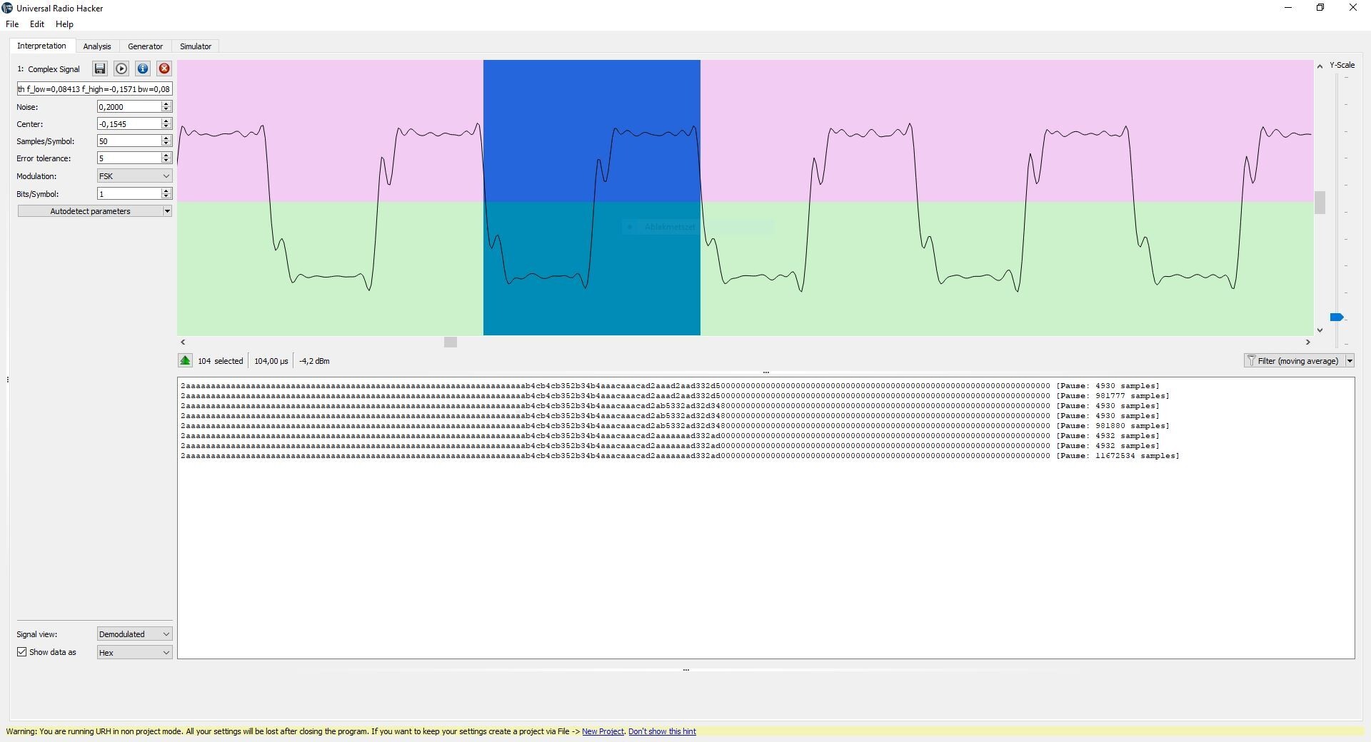

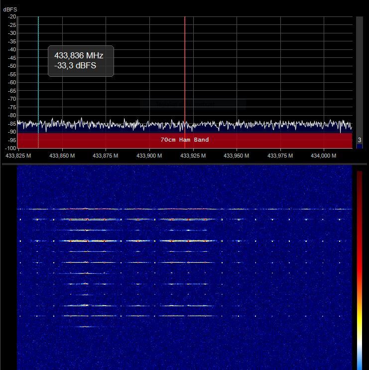

(#) HiMen hozzászólása Jún 6, 2021 /
Ezzel próbálkozom:
https://randomnerdtutorials.com/rf-433mhz-transmitter-receiver-modu...duino/
Az adó rendesen ad (feltekert és egyenes antennával is) , ellenőriztem RTL_SDR -el PC-n, a jel CRC -vel együtt tökéletesen vehető.
A vevővel van gond. Tekerem rajta a hangolót. Kb. akkor van helyes vétel amíg tekergetem (mintha földelés lennék). Amikor beállítva abbahagyom megint nincs jel. Feltekert antennával mégúgyse, egyenessel időnként (1m távolság). Ez nekem nagyon nem jó. Szeretnék egy rövid, de nagyon stabil átvitelt. nekem úgy tűnik ez alkalmatlan lesz rá. De azt írják a fórumokon, hogy 30 méterig nagyon stabil. Hát nekem nagyon instabil. Mit próbáljak meg ?
