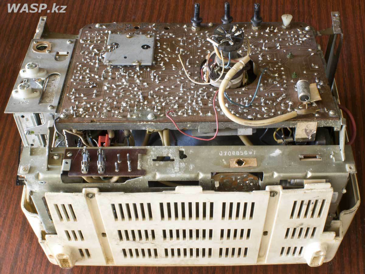

(#) Gafly válasza csuzmo hozzászólására (») Szept 25, 2023 / 1
Az így nem igaz ahogyan mondod, mert nem négy, hanem hat az a pólus (csak miattad létrát ragadtam és leszedtem a polcról).
Lényeg a lényeg, az alsó kettő a nyerő, és mielőtt ráadnád a kakaót, nagyságrendileg 100 Ohm (hálózati trafó primerje) amit ott mérni kell mindkét irányban.
(#) VJ72 válasza csuzmo hozzászólására (») Szept 25, 2023 / 3
Kétféle csatlakozó volt, az újabb négy pólusú.
Két alsó a hálózat, a régebbi hatpólusúnál is.
(#) csuzmo válasza Gafly hozzászólására (») Szept 26, 2023 /
Köszönöm a választ. Tegnap rákötöttem a hálózatot, a hangszóróig elmegy az áram, mert recseg (nem sistereg mint a hangyafocinál) Viszont kép nincs. Megpróbálom majd megjavíttatni egy tévé szerelővel, mert kidobni nem akarnám. Még dísznek is jó.
(#) küzmös Gergely hozzászólása Vas, 11:59 /
képhiba
Sziasztok! Junoszty kistévé problémába ütköztem.. Tünet a következő, csak gyenge képtartalom van, a legutóbb még éles, fényes, minden rendben volt, most csak fakó kép van, ahogy látom minden egyéb van, hang, kontraszt állítási lehetőség (amennyire látom a gyenge képen) fényerő is szabályozható, szinkronizált meg minden. Csak alig látni a képet, levett fényerő mellett is csapnivaló lett. Nézegettem hogy valami elvált, leszakadt.-e , de nem látok semmit.. a C123 kondi a videóvég tápja. Kicseréltem egy 47µF/100V.-ra , valami 73V körüli értéket mérek, szerintem ez jó, a további fokozatok nagyon nem világosak, merre érdemes keresgélni? Valakinek valami régi emlékképe van erről?
