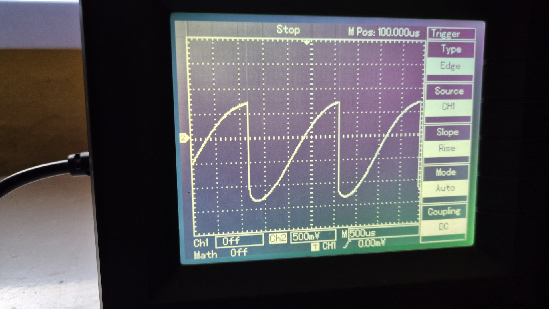

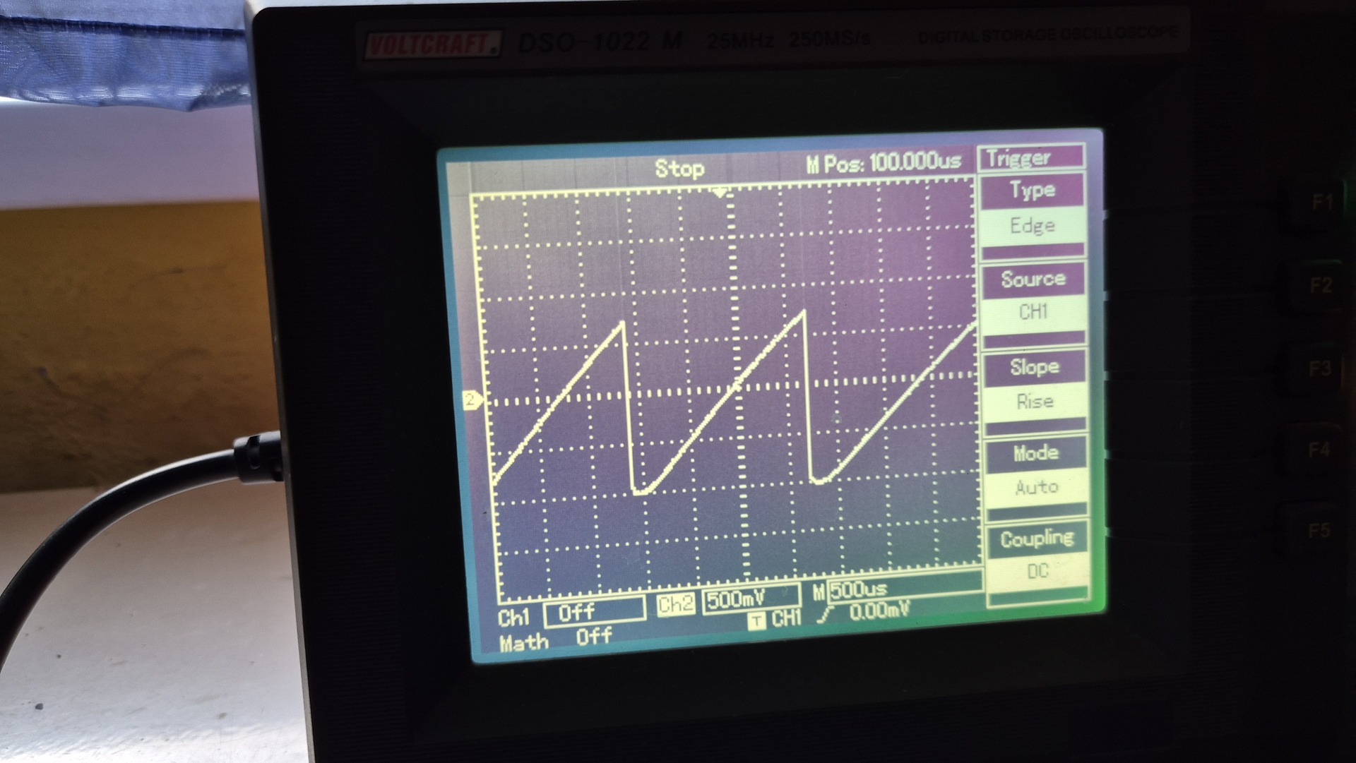

Kedves Barátaim!
Szert tettem egy hellyel-közzel működő EMG1257 generátorra. Az alapgenerátort sikerült felélesztenem, de a szorzóáramkőr bemeneténél elakadtam. A kapcsolási- és nyákrajz szerint az S1-2 jelalak választó kapcsolótól a jel közvetlenül az R355 120 Ohm-ra, azon keresztül az IC303 4. lábára jut. A valóságban valami be volt építve az 1. és 2.-vel jelölt pontok közé, de mi??? Az átkötés nem segít... Mi lehet a megoldás? Előre is köszönöm! A hozzászólás módosítva: Feb 26, 2019
Nincs oda beépítve semmi. A jelforma választókapcsolóról jön a jel a szorzó egyik bemenetére, az "u" bemenetre pedig az ún összegző erősítőről. ez összegzi AM esetén a moduláló generátor, és a szintszabályzó áramkör jelét. Ha kikapcsolod a modulátor erősítőt, akkor csak a szintszabályzó jele kell hogy érvényesüljön. Viszont a szorzóáramkört pontosan kell beállítani a sok pici trimmerrel.
