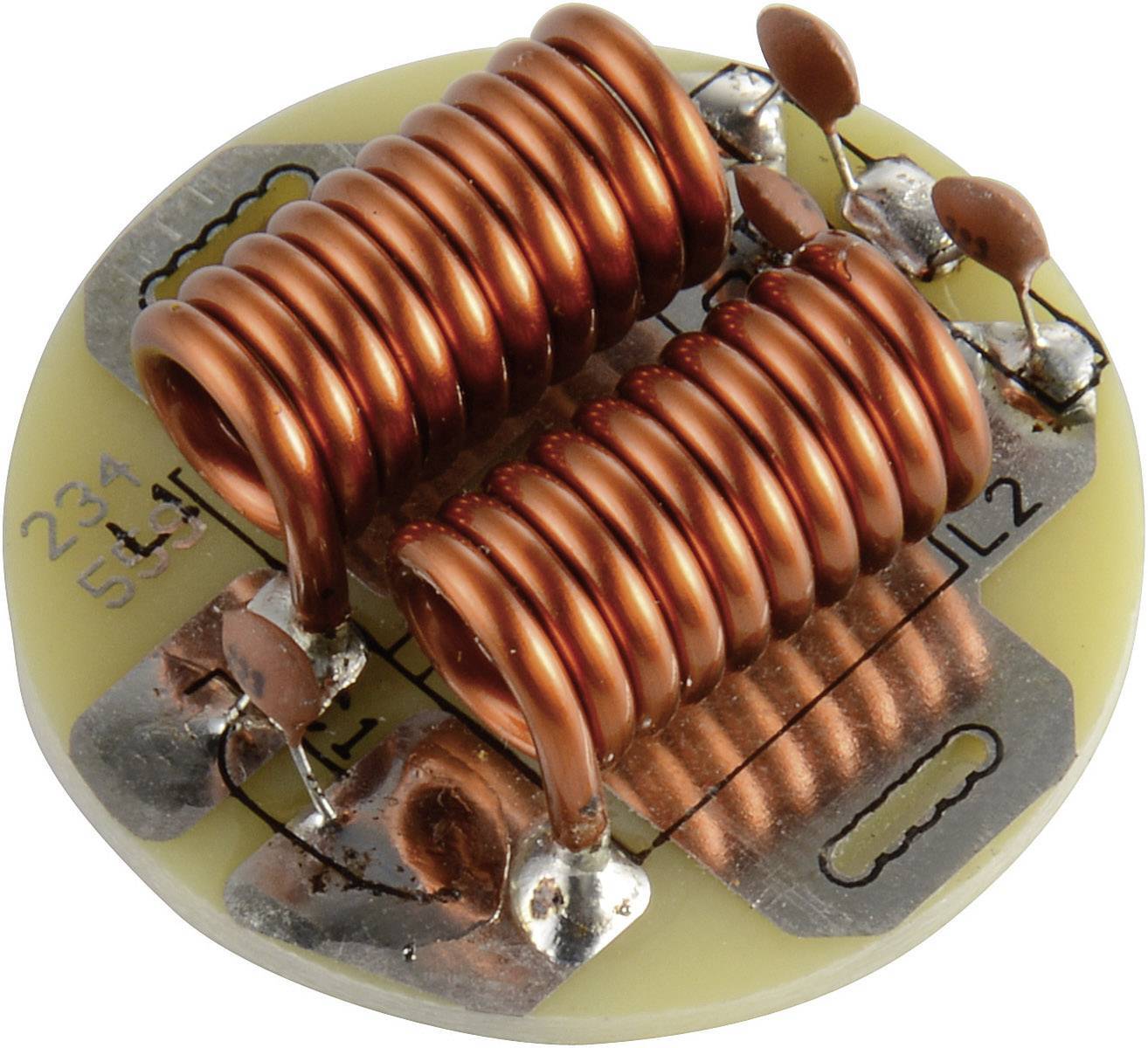

(#) Atis57 válasza mirko0306 hozzászólására (») Sze, 15:47 /
Azért ez jobb megoldása lenne itthon ; CONRAD -amúgy kinai , de házilag is kivitelezhető

(#) mirko0306 válasza Atis57 hozzászólására (») Sze, 19:04 /
Linket tudnál küldeni hozzá? Amúgy megcsináltam ezt a ferrit folytót. Egy fokkal jobb lett, márcsak 6V tüskék voltak, viszont öntöttem vizet a tartályba és úgy szintén visszament 8V Maxra. 1 nF kerámia kondikat használtam és 5mH tekercseket.

(#) Bakman válasza mirko0306 hozzászólására (») Sze, 19:19 /
A motor elé kötött zavarszűrő (Bővebben: Link) nem fogja megoldani a problémád, mert a motor áramfelvétele nem egyenletes. A tápegység kimeneti feszültsége ugrál fel és le, próbálja követni a terhelésváltozást. Kicsit korábban linkeltem egy YouTube videót amiben Dave elmagyarázza a kondenzátor sokszorozó működését is, talán elég lesz a boldogsághoz. Pár alkatrészből áll.
