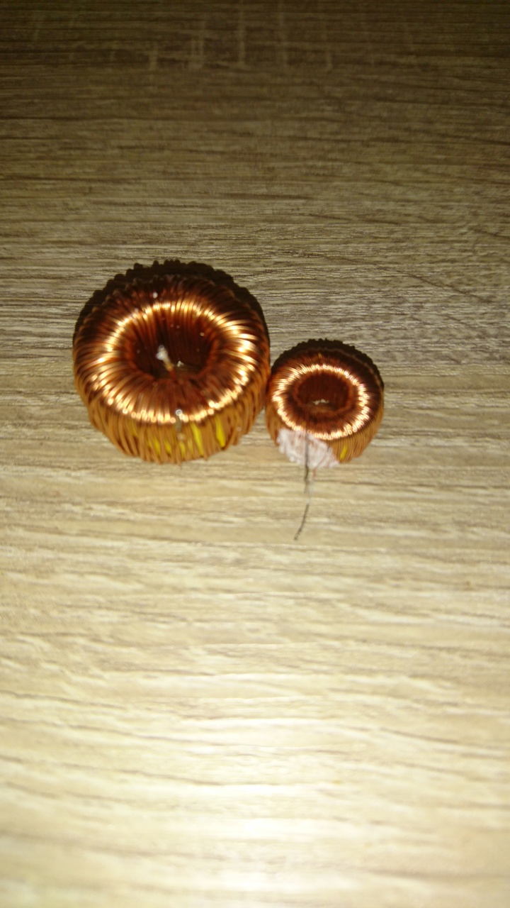

(#) shark hozzászólása Ápr 2, 2018 /
Van két, elég csúnyán tekercselt fojtótekercsem, amik eléggé zümmögnek.
Egy fényerőszabályzós állólámpából vettem ki őket.
Hogyan tudnám elcsendesíteni őket? Tekercseljem át, öntsem ki gyantával, vákuumkamrában lakkozzam be?
Volt mellettük két 130°c-os hőbiztosíték is, de hozzájuk sem értek.
Üdv.: shark
A hozzászólás módosítva: Ápr 2, 2018
(#) VIM válasza shark hozzászólására (») Ápr 3, 2018 /
Szia! Ha valóban ennek a soros tekercsnek van hangja akkor próbáld meg ragasztópisztollyal rögzíteni a meneteket és ha már így ki van építve a helyéről, melegítsd rá az olvadékot hőlégfújóval.
(#) shark válasza VIM hozzászólására (») Ápr 3, 2018 /
Köszi a tippet. Esetleg az a fehér, szilikon-szerű anyag, amit rögzítésre szoktak használni (nem kinyomós szilikon, hanem valami kiöntő) nem lenne jobb?
Nem tudom, mennyire lenne tartós a ragasztópisztoly.
