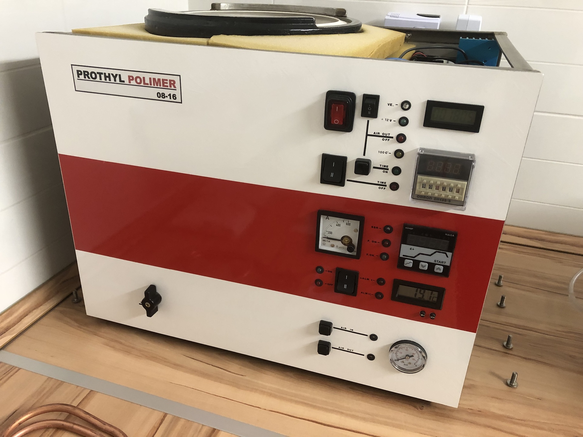

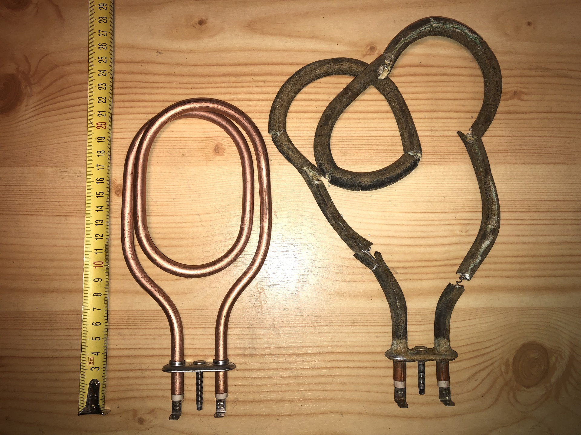

Megérkezett az új SSR . miután kipróbáltam, érdekes az is jó volt ,nem volt más megoldás szétszedtem a gépemet, nem hagyott nyugodni a lelkiismeretem, és a kíváncsiságom! Mérő vezetékekkel kötöttem be a gépet, Mivel az első szakmám villanyszerelő én is minden kapcsoló, szabályzó egység a fázis oldalra építettem be, a nullát pedig direktbe kapja a fűtőszál! Ahogy korábban írtam így szépen működik, miután megcseréltem a fázist és a nullát jelentkezett a hiba ,a 4 W csak a fázis és a nulla között volt, a Föld fele viszont 4,2A folyt!!! Mivel a ház régi egy 25 A-es automata van, mivel túláram nem volt ,zárlat nem volt, viszont jó volt a földelés arra folyt ez a szivárgó árom ami megvédett engem! Így már egyértelmű volt csak a fűtőszál lehet a hibás, durva képeken látszik minden, és még így is jól működött ,a tartályban lévő desztillált víz valószínű többször lett 100 °C-on átfőzve egy picit már taknyosodott, így volt egy kis ellenállása! Mikor beépítettem nyolc évvel ezelőtt ezt a fűtőszálat úgy gondoltam ez lesz az egyetlen aktív alkatrész ami túléli még a gépet is, a heti 2 h-s működésével! tehát a Szilárdtest RELÉK jól működnek nulla és fázis ágban is, tapasztaltam most már! Köszönöm a segítséget mindenkinek aki szánt egy pár gondolatot a témában, így legalább megmentettek egy életet! A bojler fűtőszál maximum 80 °C-ra tervezték, azóta felvettem a kapcsolatot a pápai Electhermax Kft -vel akik fűtőszálakat is gyártanak. Még egyszer köszönöm a segítséget. |
