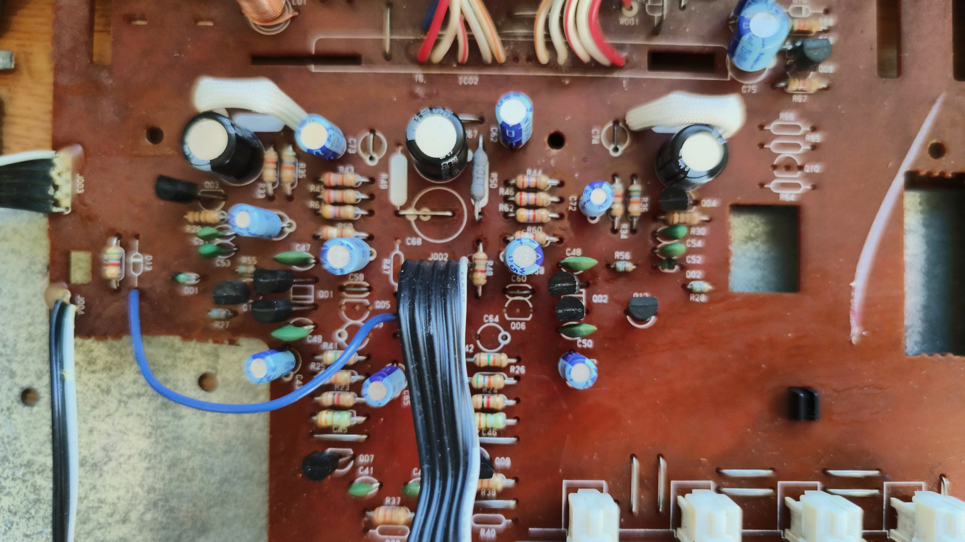

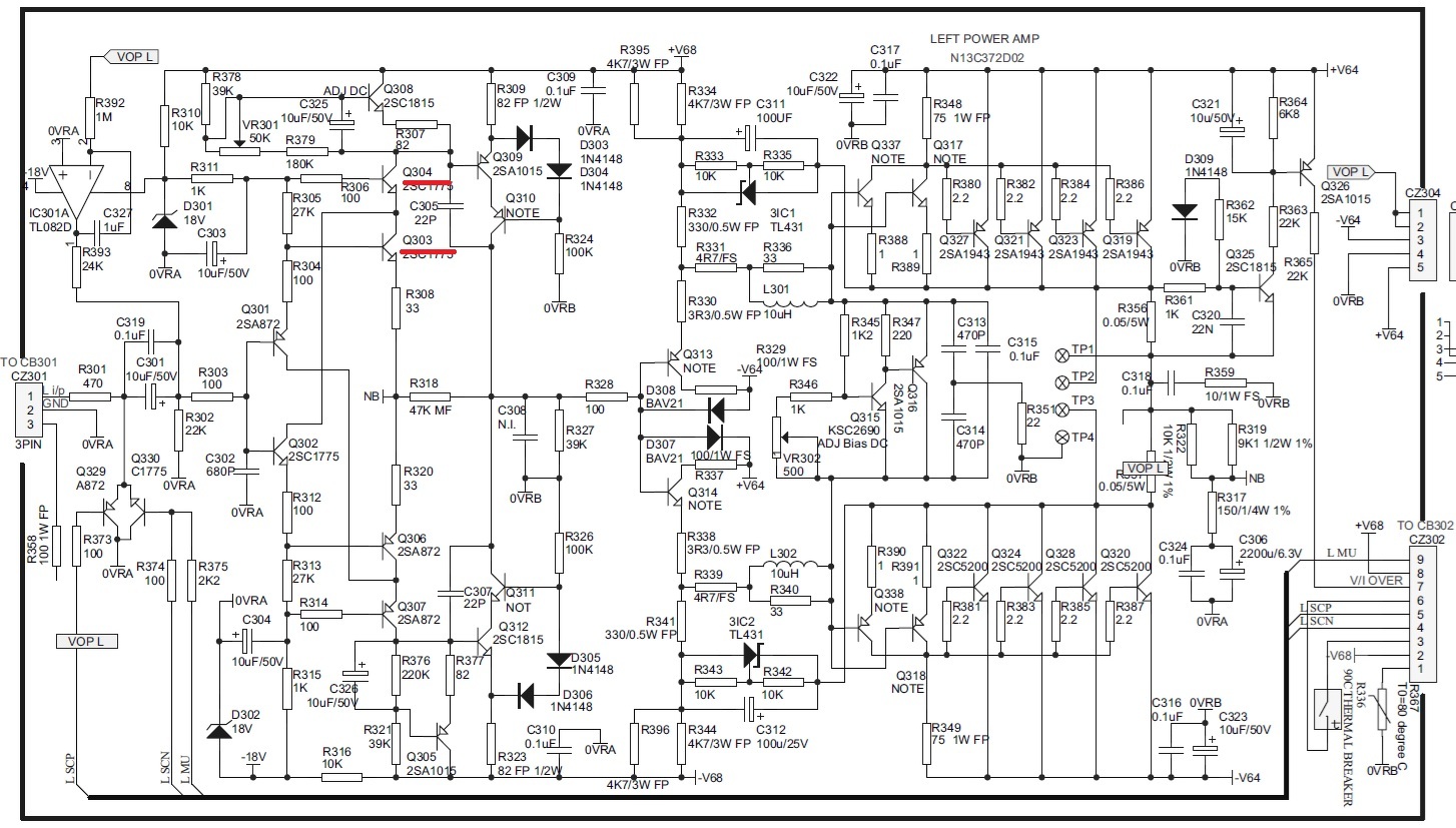

Egy kis Fisher CA-30 erősítő javításában kérnék segítséget. Szinte hibátlanul működik, viszont a bal oldali hangszín szabályzás nem megy. Kondik, ellenállások, potméterek jók, balansz szintén. Köszönöm!
Valahol megszakadt a NYÁK. Hasonlitsd össze az elérhetö lábakon a két oldal ugyanazon pontjain mérhetö feszültségeket. Ahogy nézem tolo potik szabályozzák az áramkört. Azok eléggé hajlamosak a szakadásra.
A hangszín szabályozó kör a végfok visszacsatolásában van, kapacitív csatolással, és egy 5 erű kábel köti össze az alap panelt a hangszín panellel.
Valahol szakadt, vagy kontakt hibás. Annak az 5 erű lapos kábelnek nézd meg a forrasztásait mindkét oldalon. Meg úgy általában a forrasztásokat, és fóliákat is. A hozzászólás módosítva: Jan 16, 2024
Köszönöm szépen, a rajzot is! Ezek meg voltak, nem történt változás, valószínű, hogy a poti lesz a ludas.

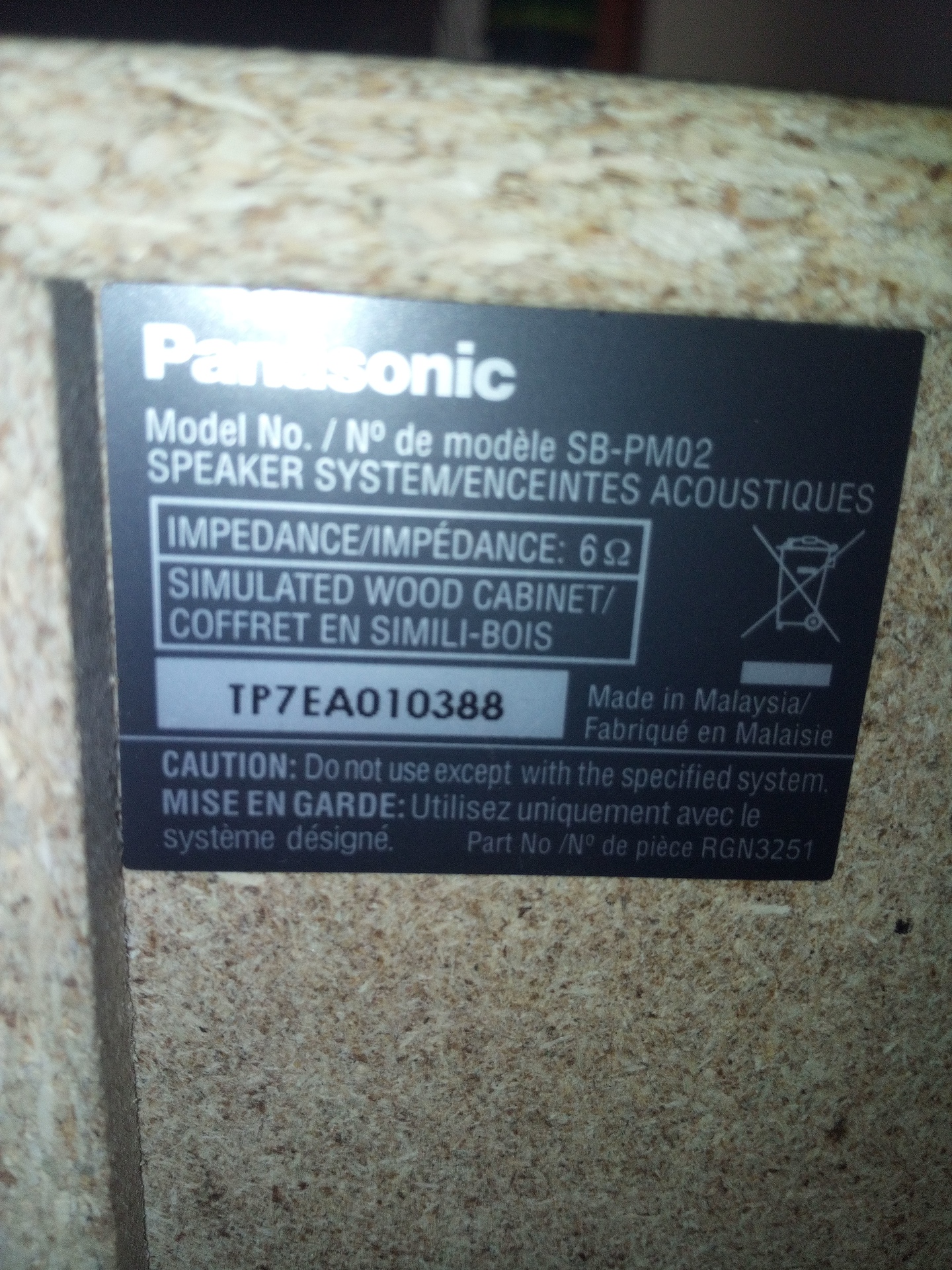

Elronthattam a hangszórókkal? 4 ohm a minimum, de ezek 6 ohmosak. Wattot nem tudok. Reset után csak a 6-1,6-2 jelzett hibát a másik kettő nem. Aztán megint mind a négy. A proci táblázatnál nekem az utolsó kettőben van eltérés, ha a speakerB-t és A-t nyomom mintha felcserélődtek volna.
