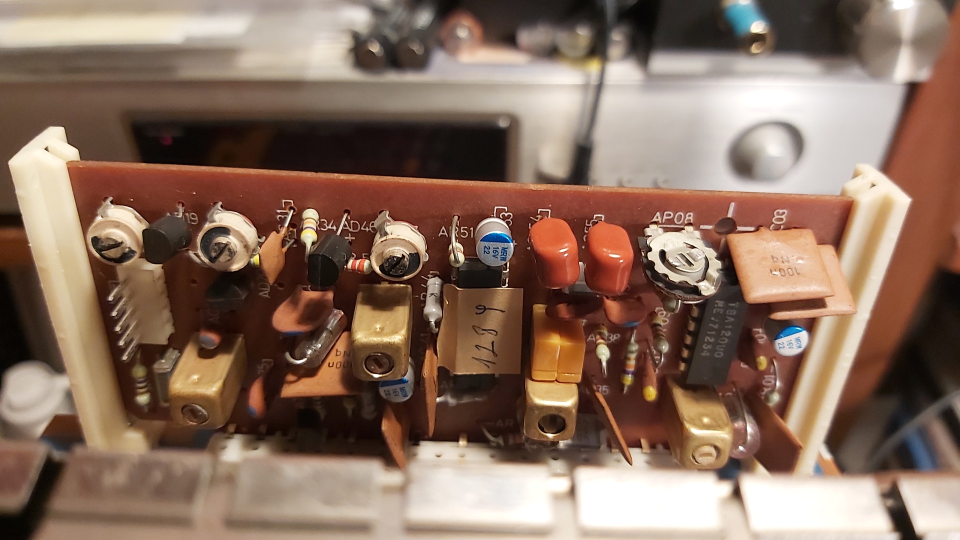

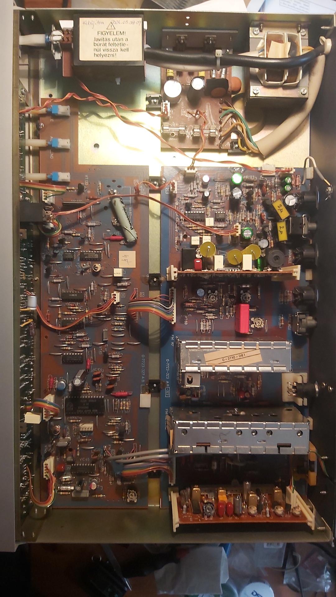

Sikerült letekerni a huzalt és ráforrasztani a végét a lábra, így megoldódott, persze még nincs FM signal, de így már kutakodhatok tovább...
Jól gondoltad, nagy bajt nem csináltál vele (az induktivitás pontos értéke ezen a helyen másodlagos szerintem).
Várjuk a további eredményeket.

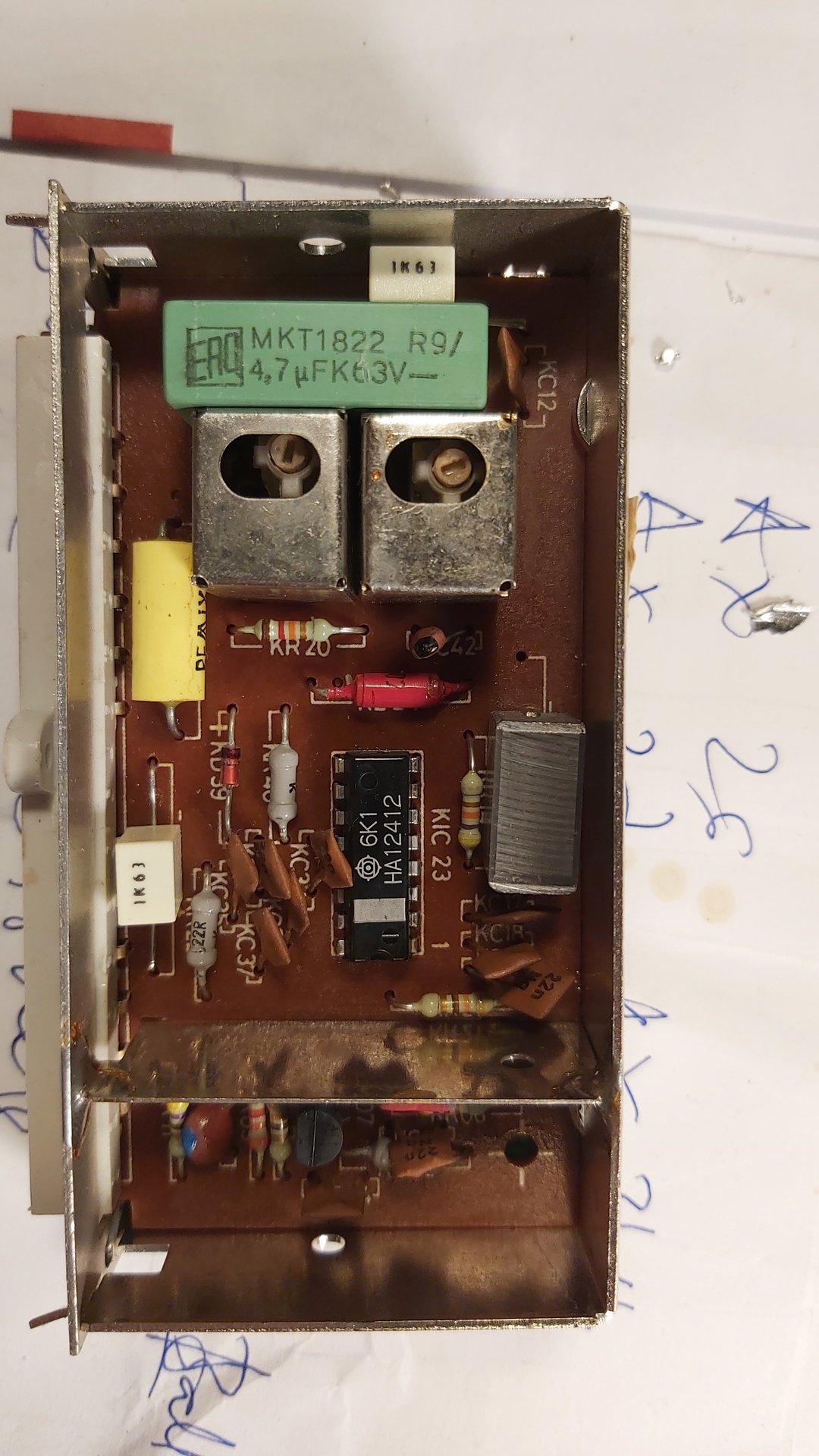

Működik végre, a tekercs lehetett csak a baj, mert javítás után elfelejtettem antennát rátenni...
A tipikus FM -0.02 MHz es freki eltolódást a KM KF modul alsó (főpanelhez közelebb eső lyuk) tekercsének a hangolásával (balra forgat nagyonpicit) sikerült beállítani, majd kiderül mennyire lesz tartós...

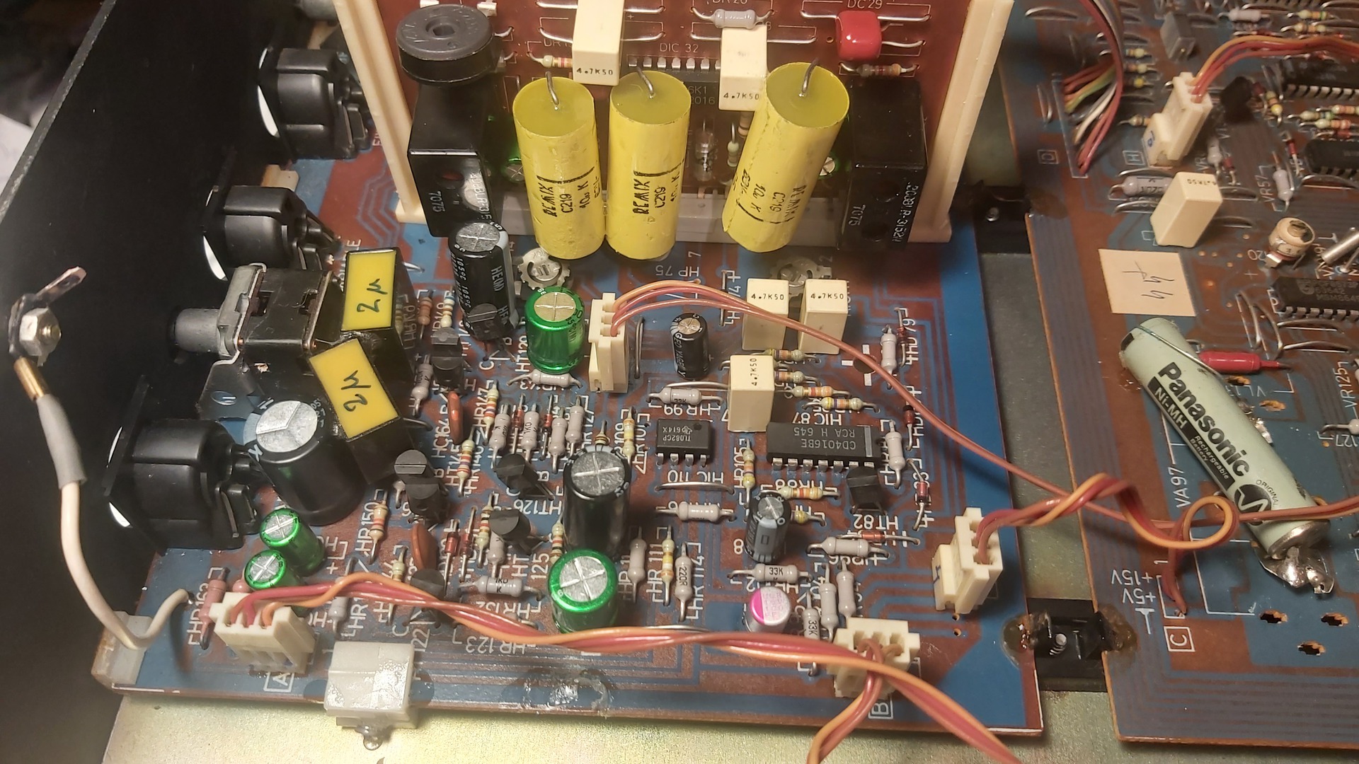

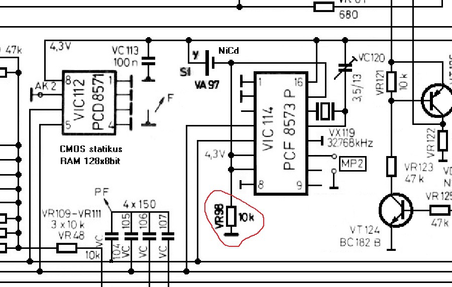

Korábban az akku helyére egy 1F-os SuperCap-ot forrasztottam be, de kb. egy 7 alatt elfelejtette a dolgokat (nem lehet, hogy itt a VR98 10KOhm-os ellenállás meríti le? - azaz ki kellett volna venni), próbaképp most kap egy CR2032-es elemet soros diódával védve. A hozzászólás módosítva: Márc 22, 2023

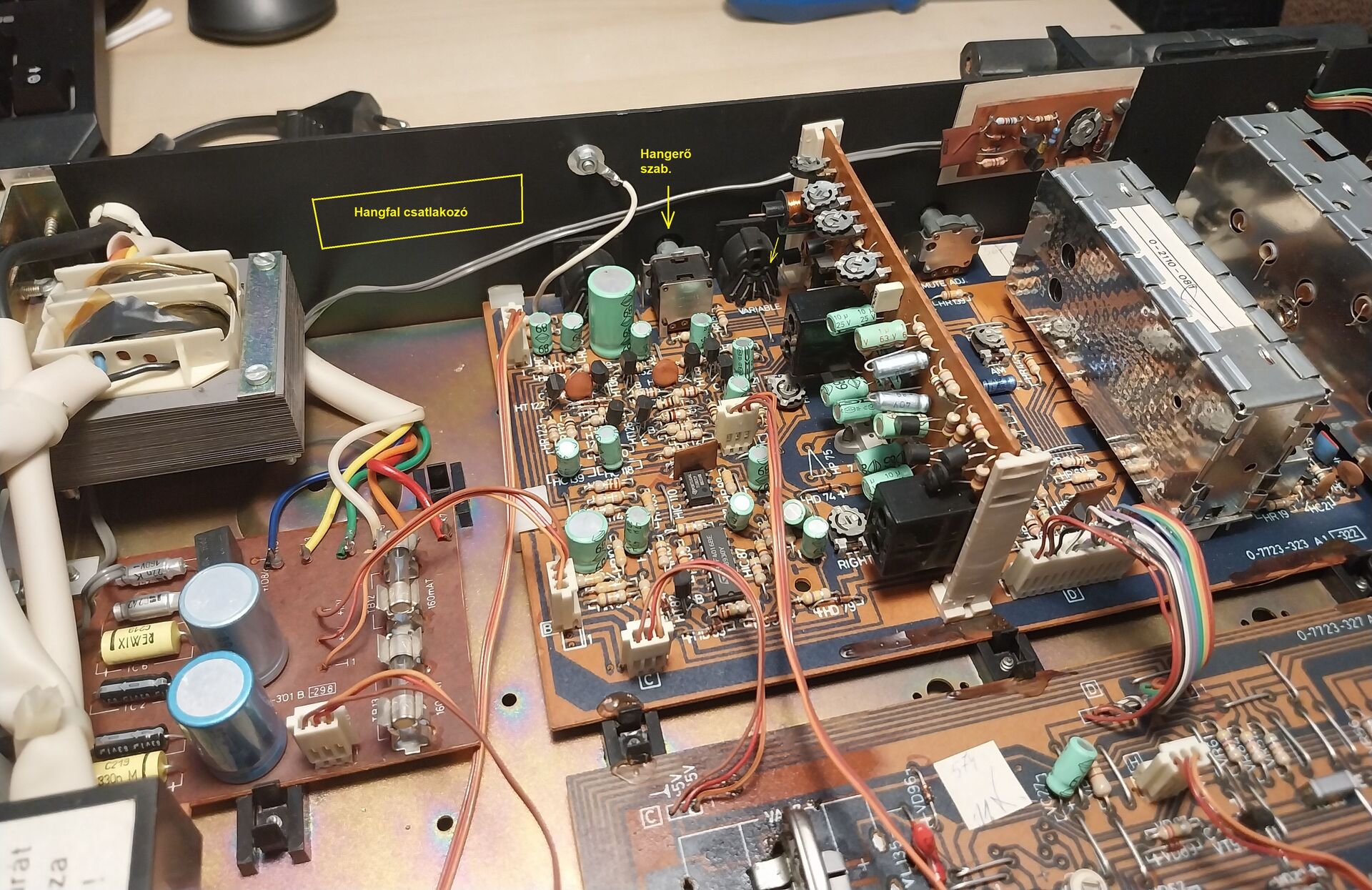

Sziasztok, átkondiztam a rádiót sikeresen.
Ami nem akar összejönni az a CR2032-es elem beleaplikálása, most simán az akku helyére kötöttem egy soros diódával. Le tudná írni nekem valaki, hogy hova kössem vagy mit változtassak a VR98-as ellenállás körben, mert az óra nem akar menni így. Számomra valami olyasmi esik le a rajzból, hogy a VR98-on folyó áram állítaná elő az órának a feszültséget?! Előre is köszi...
Sziasztok, megoldottam másképp:
Az SRAM memória helyett betettem egy EEPROM-ot 24C02-t, így nem lényeg ha lemerül az elem/akku/supercap. Így megőrzi a beállított adókat. Az akku helyére visszatettem az 1F SUPERCAP-ot, így jár az óra ameddig bírja (pár nap) és nem befolyásolja a beállított/mentett adókat. Egyelőre ezt találtam a legjobb megoldásnak.

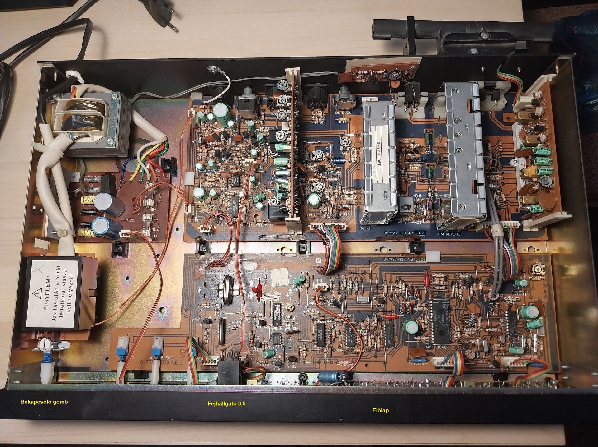

Szia. Az enyém ilyen let, és minden jól működik. Kapott egy hálózati szűrőt, ami azt jelenti, hogy sem a laptoptöltő, sem a telefontöltő vagy a ledlámpák nem zavarják az AM adást. A keresődombokra pici szivagy lett ragasztva, vagyis nem zörögnek, de szépen lehet keresni velük. Akkunak egy 1.2V-os NiMH cella can benne. Keresésre 10kHz-es az adó előtt áll meg.
