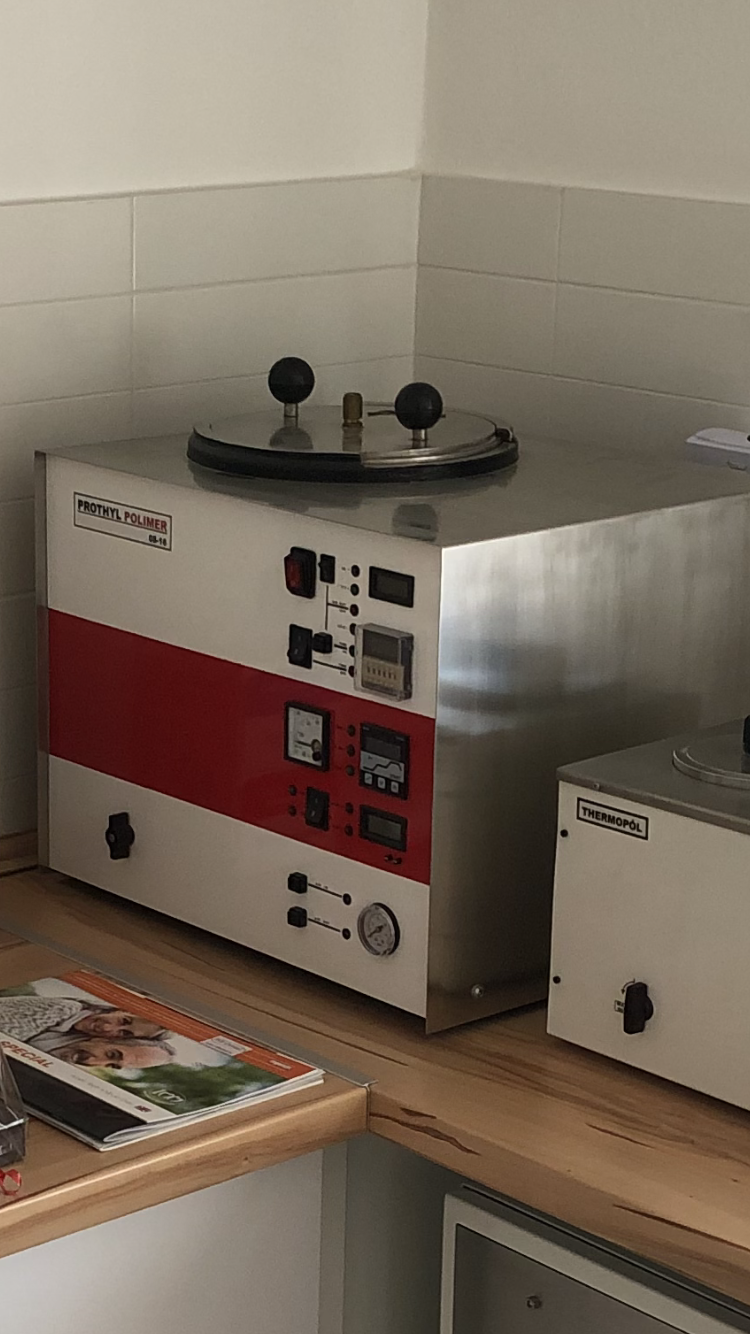

Szerintem bármelyik PROFET, amelyik pozitív ágat kapcsol és bírja az áramot/tápfeszt megfelel neked, lehet, még lábkompatibiliset is találsz. Van vagy 1000 féle. Elég egykaptafa. Szilárdtest reléÜdv mindenkinek!Érdekes jelenség van kibontakozóban, 40 A-es Szilárdtest relét /Aliexpresz/ építettem be ami 1500 W-os fűtőszálat vezérel. Minden jól működik, amennyiben megfordítom a polaritást,tehát a nulla vezetőt kapcsolom az SSR-el , valamilyen szivárgó áram keletkezhet! A fűtőszálat 4 W-tal elkezdi fűteni. Természetesen lekapcsolt állapotban. Amúgy nyolc éve jól működik, már az elejétől fogva tapasztaltam a jelenséget, de elfogadtam hogy fázis érzékeny. Ez természetes?Köszönöm a válaszokat. A hozzászólás módosítva: Dec 27, 2024

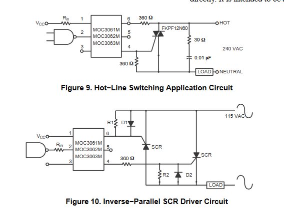

Szia,szerintem természetes,mivel a triak 4 kvadránsban gyújtható,és ha fázis-nullát cserélsz,akkor megváltozik a gyújtás,és csak annyira nyit ki.
ez egy nagyon szemléletes kép A hozzászólás módosítva: Dec 27, 2024
Amit belinkeltél az igaz, de itt kikapcsolt állapotban folyik áram. Ami elég érdekes egy kétpólusnál váltóáramról.

Autómata Fogsor lefőző!Van benne víz /100C/, levegő / max 2 bár/,áram /AC-DC/ !

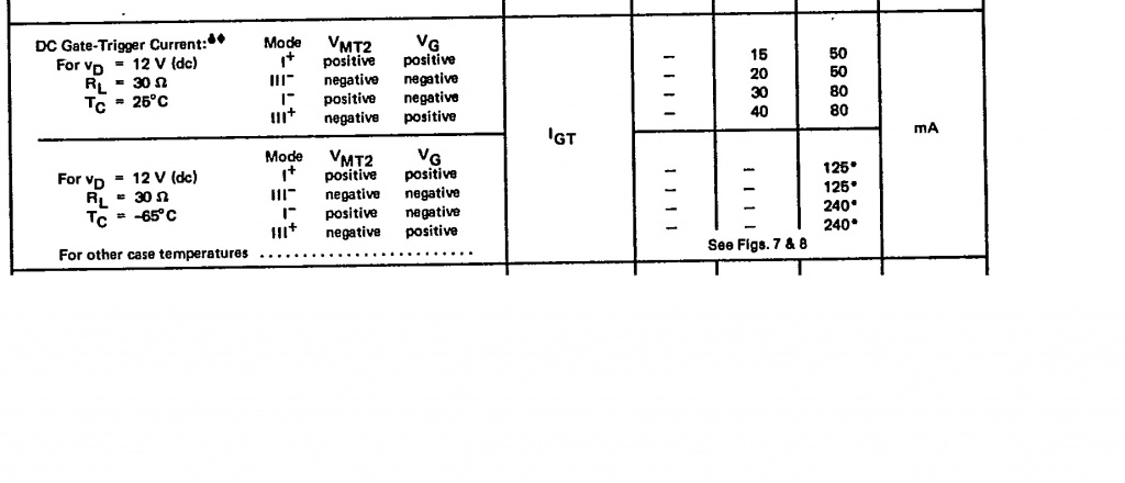

"Amúgy ha bontod a nullát ezzel,akkor hogyan érzékeli a nulla átmenetet?" Nos, pontosan ugyan úgy, mint amikor a fázist kapcsolja. Mert ha valami soros kötésben van, akkor fogalma sincs, hogy alul vagy felül van egy áramkörben. "Valójában a nullaátmeneti optotriak áramköri környezete amivel nem kalkulálsz a triak 4 kvadránsos gyújtás-cseréjénél." Köze nincs a dolognak a 4 síknegyedes gyújtáshoz, bárhol van is ebben az áramkörben. Az mindössze annyit jelent, hogy pozitív anód feszültség esetén is lehet negatív Gate feszültséggel gyújtani az eszközt és fordítva. De itt csak egy áramiránya lehet az anódnak és a Gate-nek. Tehát csak az I. és III. síknegyedben képzelhető el a gyújtás. Tehát nem cserélődik itt semmi, azzal ha nulla vagy a fázisoldalon van az SSR. Idézet: „Mielőtt rendreutasítasz valakit, légyszíves gondold át amit írsz. ” Ezt félreértelmezted,csupán a véleményemet írtam ide. Senkit nem utasítottam,de kérlek elemezd akkor,hogy mit értettél utasításnak:

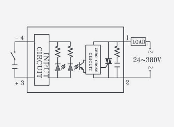

Itt a gyári ajánlás,csak hogy ne beszéljünk el egymás mellett,hogy lehet vagy nem lehet felcserélni a fázis-nullát SSR tekintetében,már ha valóban nullaátmenetes vezérlésről beszélünk.

Egy SSR nem tudja, melyik a fázis és melyik a nulla, teljesen mindegy, melyiket kapcsolod vele. Kikapcsolt állapotban a két bekötési pontja között mérhető a feszütség, bekapcsolva pedig a két pontja között nulla. Természetesen ideális SSR esetén.

Ez a gyári ajánlás, a termék adatlapjáról. Semmi fázis, meg nulla....
Fotek SSR-40DA És az eredeti csatolt termék FQFER SSR40DA. |
