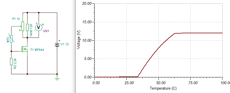

(#) proli007 válasza Dióda hozzászólására (») Okt 24, 2024 /
Hello! Csináld így. (Ha az NTC a Drain-Gate között van, akkor a Fet maximum a GS küszöbfeszültségéig tud csak kinyitni. Tehát nem a Fet-ben, hanem az elméletben van a hiba.)
(#) Dióda válasza proli007 hozzászólására (») Okt 24, 2024 /
Egyenlőre visszatettem az ntc-t Drain-Gate közé illetve a trimmert maxon járatva megy egy fordulaton majd az ntc hőre emeli a fordulatot csak épp nem a max-ig.
Hát ha nem akarod megérteni a dolgot, csak próbálkozni mint a kutya, az a Te dolgod.
Értem én persze csak mikor próbálltam a + tápról hozni az ntc-t akkor valami oknál fogva a venti elkezdett nyekegni és lassú fordulat nem nagyon volt csak indul és pörög vagy megáll és morogva nyüszög. Hogy miért azt passzolom.
Egyenlőre Drain-Gate közé tett ntc-vel van szép alacsony fordulat és nem nyekeg illetve melegítésre szépen felpörgeti csak épp nem a max fordulatig. Alapból olyan 4,5v-tól kb 9v-ig kalapálja föl a ventin a feszt. A tiédet is ki fogom próbállni amint tudom és a véglegeset építem majd be amelyik jobban viselkedik.
Az alap az hogy lassan forog a venti és melegre felhúzza a hangerőt magán.Megállni ne álljon meg soha.

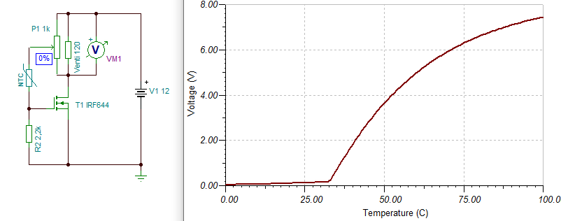

Ahhoz a Gate-Source ellenállást kell megválasztani, vagy ellenállást kell kötni a Drain-Gate közé.
De ez nem egy tudományos valami, csak egy Fet, sokat nem lehet tőle várni. Ha az NTC-t a tápra kötöd, akkor a küszöbfeszültségen "hirtelen" nyit ki a Fet. Ha a Drain-re kötöd, akkor negatív visszacsatolás van, ez "linearizálja" a dolgot. A potival meg a két állapot arányát súlyozod.
De mindjárt lemodellezem Neked, hogy lásd. De egy Fet GS küszöbfeszültsége 2..4V között változhat. Tehát a beállítás meglehetősen eszközfüggő.
Összepókoltam jelentem. Az r2 ellenálatot 4,7k-ra tettem így nem áll le a venti és valamivel szebben is szabályozható az alap fordulat. Melegítésre viszont már felhúzza a hangerőt frankón.

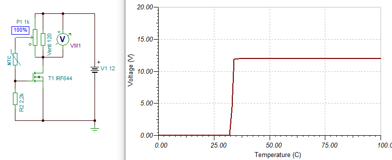

Vááááh az utolsó képet most vettem észre hogy van alapjárat is.

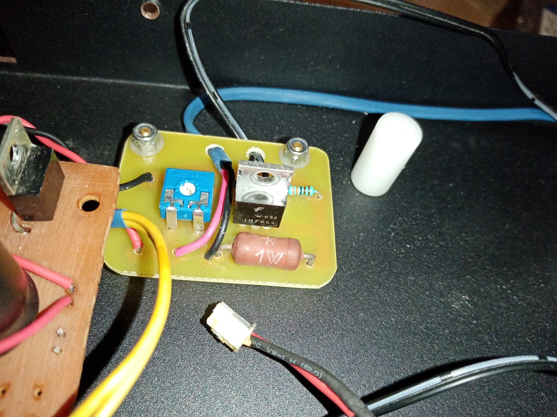

(#) Dióda válasza proli007 hozzászólására (») Okt 25, 2024 /
Megépült !
Kis módosítás kellett mert ez a venti csoda jószág így az alapjáratot le kellett tennem 120ohm-ra így szépen duruzsol és hőre frankón felhúzza maggára a hangerőt. A potival meg lehet állítani mennyire legyen érzékeny a hőre.
Úgyhogy proli007 köszöntem szépen ez így már jó lessz.
