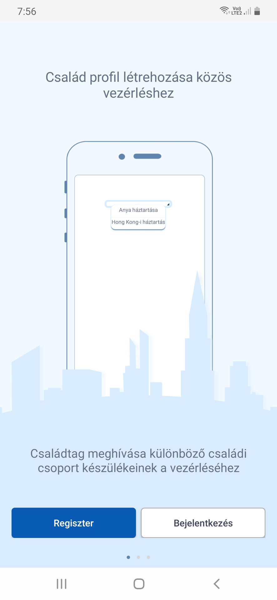

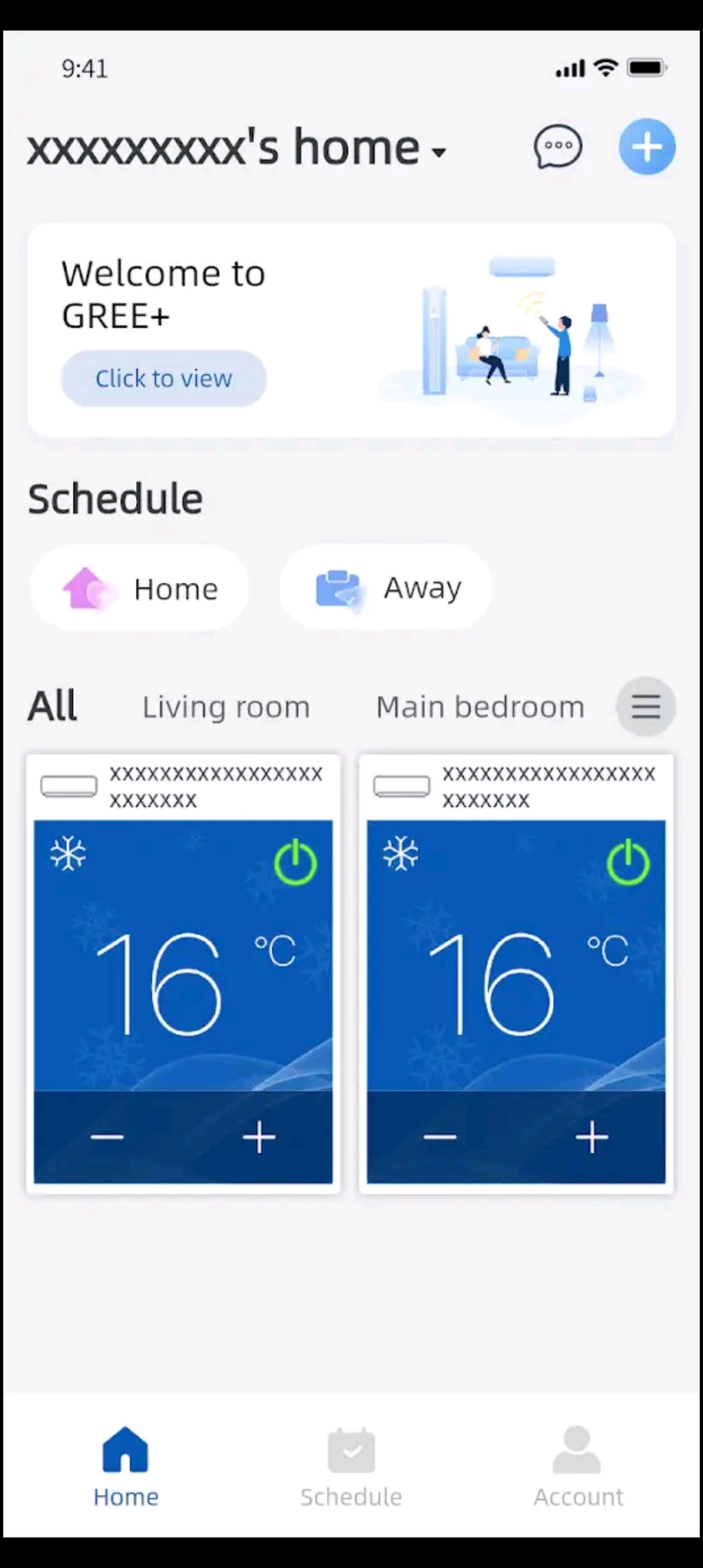

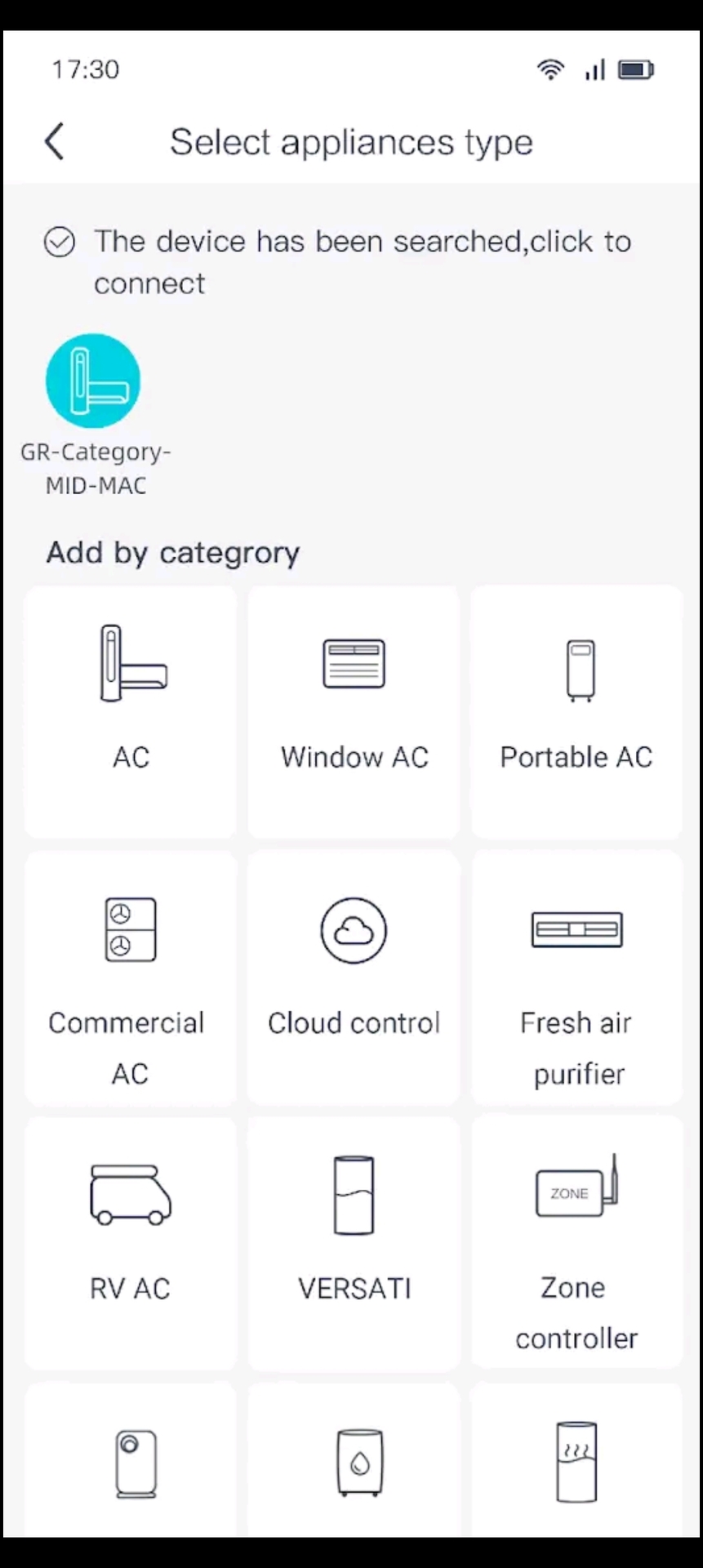

Gree MK010-MK03 rajz, vagy klíma vezérlés külsőleg
Gree Az MK010 lakossági berendezésekhez, az MK03 kereskedelmi berendezésekhez való. Kisfeszültségű (5-24V) és nagyfeszültségű (230V) kontaktussal is rendelkeznek. Amennyiben a táp és az eszköz között a kontaktus zárt, a berendezés indítható, vagy az előző beállítások szerint elindul. Szakadás esetén a berendezés üzemszerűen leáll. Tipikus felhasználása a szállodai szobákban elhelyezett kártyás kapcsoló, vagy ablaknyitás érzékelő. De egyéb külső eszköz is képes így a berendezés működését engedélyezni, vagy tiltani.
Van-e valakinek kapcsolási rajza hozzá? Esetleg kéznél van-e és körbe fotózná? Sok érte a 25eFt, elég lenne az opto klíma felöli kapcsolási rajz része is.
Esetleg ötlet vagy konkrét kapcsolás leírás valakinek, hogyan lehetne vezérelni külsőleg hőfokra is bármilyen klímát, főleg inverterest? Első ötletem a szoba levegő hőmérő szonda átverésére gondoltam, vagy a távirányító szondát Ifeel üzemmódban. Napelem termeléssel párhuzamosan vezérelném.

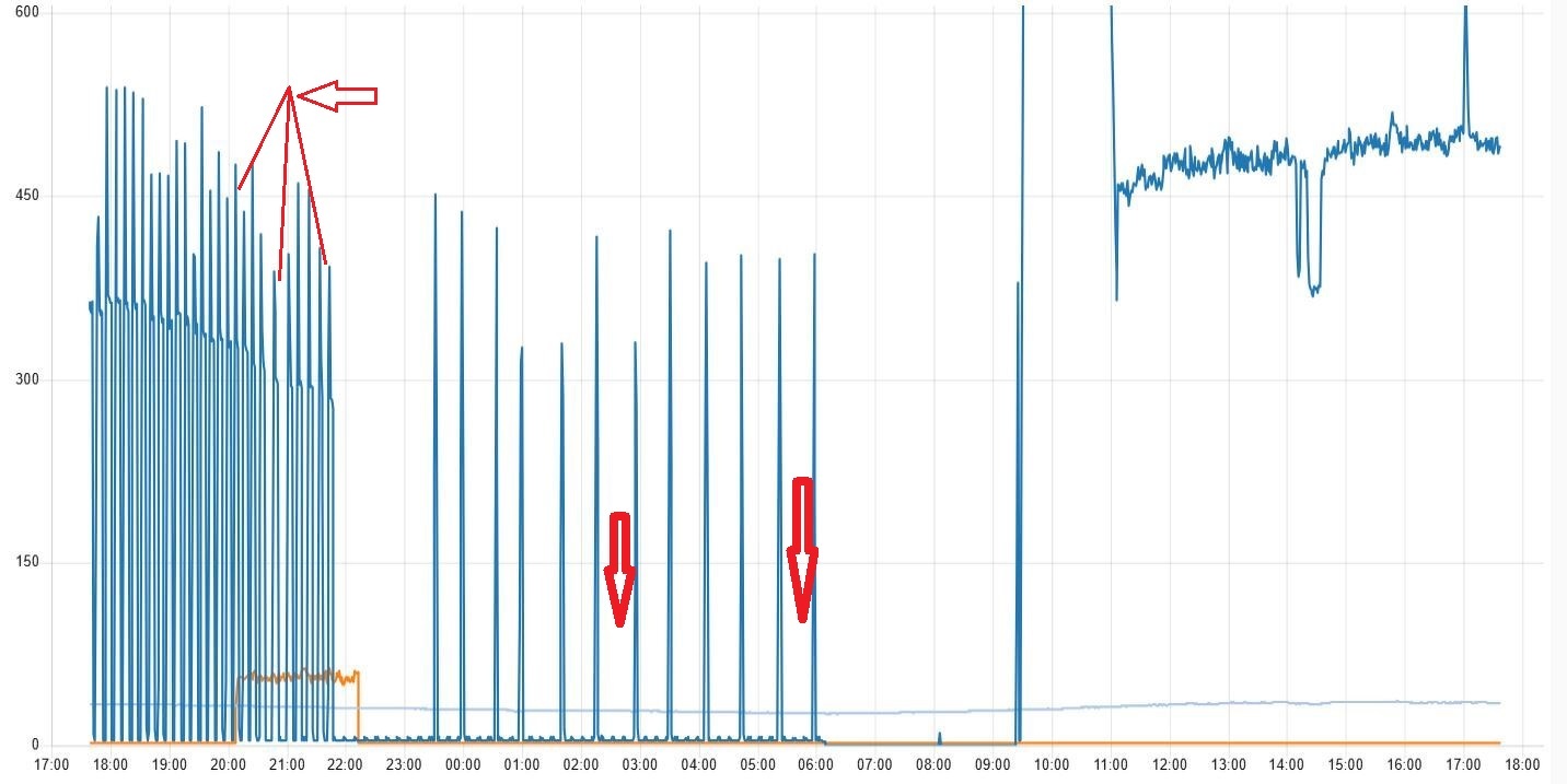

(#) merlingerin hozzászólása Kedd, 13:30 /
Daikin ftxn25kev1b / rxn25kev1b páros fűtés módban kikapcsol egy idő után
Adott egy ilyen klíma. A nyűgje, hogy fűtés üzemmódban kikapcsol egy idő után. Ez úgy néz ki, hogy bemegyek a szokába, bekapcsolom a távirányítóval. indul. Csipog, lamellák fel le, majd indul a kompresszor, a kültéri, beltári felörög, ahogy kell. Hőkamerával nézve szépen a kültéri egyenletesen hülni kezd, a beltériből dől a meleg. Ahogy a nagykönyvben meg van írva.. 8-10 perc múlva a kültéri megáll teljesen, egy időben a beltéri ventilátorával. Nagy csend. Nem leolvasztani akar, nem jeges. Csend van 1-2 pefcig, hallani, ahogy a maradék hűtőközeg kiegyenlítődik. Nagy csend. Majd indul a kültéri, majd a beltéri, dől a meleg, minden megy tovább, csak ez az első idő lerövidül. Hol 1-2 percre, hogy 5-6 percre, de minden alkalommal megáll. Hibakód nincs, nem csipog, nincs villogó sárga LED. Minden olyan, mint ha minden rendben lenne.
A furcsa az, hogy a beltéri ventilátora pontosan egyszerre áll meg a kültérivel, és egyszerre is indulnak el.
Nem igazán értem. Ha a kültéri tápja beborulna, és azért áll meg, vagy túlmelegedés miatt, stb akkor lenne hibakód, vagy a beltri ventilátora menne tovább. Ha meg fordítva lenne, a beltéri bolrulna össze, akkor meg nem világítna a LED, és végig játszaná a bekapcsolási procedúrát...
Ez inverteres gép...
Találkozott már valaki ilyen hibával?
Küétri nem mocskos, ki van takarítva, tiszta, mint az új, de nem is hül túl, nem jeges, nem fagy le. A mai időben szép egyenletesen 0 fok kürül van.. (-2 +2 között kb, de nehéz látni hőkamerával mert nagyon rossz helyen van....
(#) dB_Thunder válasza merlingerin hozzászólására (») Kedd, 16:19 /
Ezt én megírnám a Daikin Hungary kft.-nek!
service@ daikin.hu
Egyébként kíváncsi lennék mit mér OAT-nak...
(#) merlingerin válasza dB_Thunder hozzászólására (») Kedd, 17:04 /
Játszottam tovább... A beltérit szétbontva hőkamera elő, ezek a képek fogadnak:
Szépen melegszik fel. Egyenletesen. Amikor eléri a 60 fokot, lekapcsol. A mókuskerék nagyon lassan, hangtalunul picit megy, kültéri venti, és kompresszor is áll.
Majd amikor lehült, indul, és fűt.
És ez teljesen független a venti sebességétől, akármire álítom, mindig felmelegszik így... Fel lehet akadva a szelep, és nem tud már lejjebb menni a kompresszor teljeđítménnyel? vagy mi ez?
Az a baj, hogy a kültéri 12m magasan van, és csak a létra marad... Valahogy nagyon nem érzem a kényszert, hogy ott méregessek..
A még nagyobb baj, hogy saját
(#) merlingerin válasza merlingerin hozzászólására (») Kedd, 17:18 /
Közben írtam nekik, kíváncsi leszek...
Lehet ebből valahogy infót kinyerni? mit hol mér, stb... Biztos van diagnosztika rá, de eddig nem kellett, klímás sem vagyok, de nyilván minden egyszerűbb, mint ezt lecseréni És itt a rombolásra, és a mászásra gondolok... Egyszer elég volt, amikor feltettem Nem hogy fejjel lefele mérjek benne bekapcsolva 12m magasan De ha lenne diagnosztika...
OAT jó kérdés, de felmászok, lehúzom az összes NTC-t, és megmérem, hajszárítóval melegítve, csökken -e.. Többet odafent nehéz...
