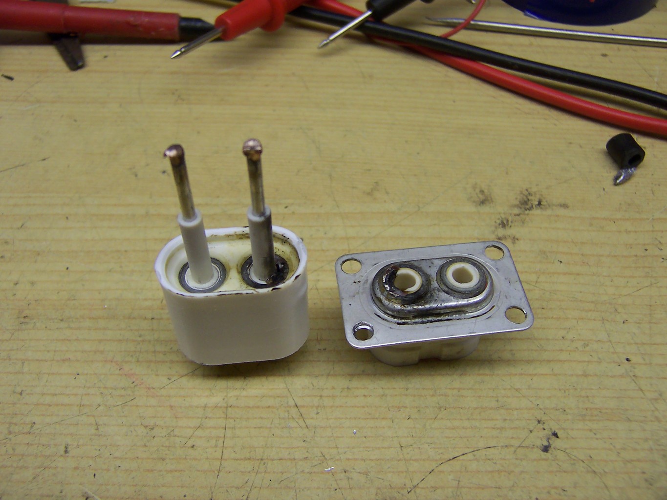

Megint megmértem a magnetront miután "üzemelt" pár másodpercet és megint testzárlatos (két tekercset levágva is). Holnap megmérem ismét, lehet megint "jó" lesz.
Akkor ennyit a magnetronról, "kuka"...
Már csak az a kérdés maradt, hogy milyen típusra lehet cserélni. Ennek OM75S a típusa, lehet pl. cserélni OM75P-re? Ilyet hirdet most valaki aprón.

„megint testzárlatos (két tekercset levágva is).”
A magnetron, vagy az átvezető kondenzátor?
(#) diablo válasza Gafly hozzászólására (») Jún 27, 2024 /
A magnetron, a csatlakozó jó. Tegnap tízszer is megmértem és nem volt zárlatos. Ezek szerint az első mérés jó volt. Nem tudom milyen folyamat játszódott le benne egy nap alatt, hogy utána szakadást mérjek a kivezetés és test között.

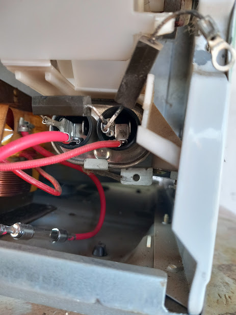

(#) gyulank hozzászólása Júl 1, 2024 /
Hogy lehet megállapítani, hogy a magnetron rossz, vagy a csatlakozója? Min mit kéne mérni? Tegnap menet közben egyszercsak égett műanyag szagot éreztem, azóta nem melegít.
(#) Ge Lee válasza gyulank hozzászólására (») Júl 1, 2024 /
Úgy, hogy a magnetronba 2 szál drót megy, azokat onnan lehúzod, és ha a csatlakozó bármelyikén (A vagy B pont) zárlatot mérsz a fém ház felé akkor a csatlakozó a rossz, cserélni kell. Ha nem, akkor meg a magnetront. Magnetronból felesleges újat venni, szokott itt az apróban is lenni olcsón használt, az is el fog menni nagy valószínűséggel még sok évet.
(#) gyulank válasza Ge Lee hozzászólására (») Júl 1, 2024 /
AB zárlat, de házzal nem mérhető semmi. De nem tudom mi lehetett az olvadt műanyag. Lehet, hogy nem a magnetron romlott el? Annak a nagy fehér valaminek milyen ellenállásúnak kéne lennie ami a trafó és a kondenzátor közt van? 160k ha lehúzom a kondiról. 5kV 800mA biztosíték.
