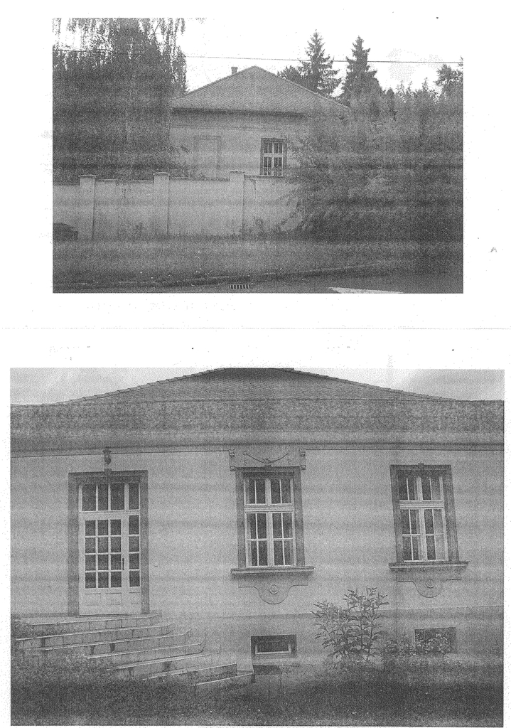

Van nekünk itthon egy Toshiba fénymásoló-printer gépünk, még szkennelni is tud fekete-fehérben. E-studio166 a típusa, elég elavultnak számít de nekünk pont jó. Most azonban a printelésnél a fényképek elég csúnyán, csíkosan jönnek ki. Eddig erre a problémára megoldás volt, hogy kivettem a patront, jól megráztam, meg a gép belsejében ráncigáltam egy kart meg 1-2 hasonló apróság amit a kézikönyve előír. De most ez nem elég. Mi lehet a megoldás? Vagy hívni kell a szerelőt?
(#) zsoltee0001 válasza help hozzászólására (») Jún 29, 2016 /
Szerintem tegyél föl egy jó minőségű szkennelt képet.
(#) help válasza zsoltee0001 hozzászólására (») Jún 29, 2016 /
Hát nem túl jó minőségű a szken, de lényeg, a csíkozás látszik:
(#) zolika60 válasza help hozzászólására (») Jún 29, 2016 /
Cseréld ki a patront.
(#) help válasza zolika60 hozzászólására (») Jún 30, 2016 /
Köszi, épp ezt próbáltam, visszaraktam egy korábbi patront amiben még van egy kevés, kicsit jobb... ezek szerint vennem kell egy új patront.
(#) kekmester válasza help hozzászólására (») Jún 30, 2016 /
Ezekben a típusokban megbízhatóan működik a festék kifogyás figyelés, nem hinném ,hogy az lenne.
Az oldalsó ajtót kinyitva, van egy vékony fém szál, én még azt tisztítanám meg óvatosan.
(#) help válasza kekmester hozzászólására (») Jún 30, 2016 /
és azt hol lehet látni hogy mennyi festék van még benne?
vagy van erre egy szoftver?
az oldalajtót lenyitva tiszta fém szál nincs, csak (nyilván fém tengelyű) hosszú vékony gumírozott fekete henger, azt szoktam tisztogatni (kb. semmi eredménnyel), ezt írja a kézikönyve is a tisztítás résznél.
