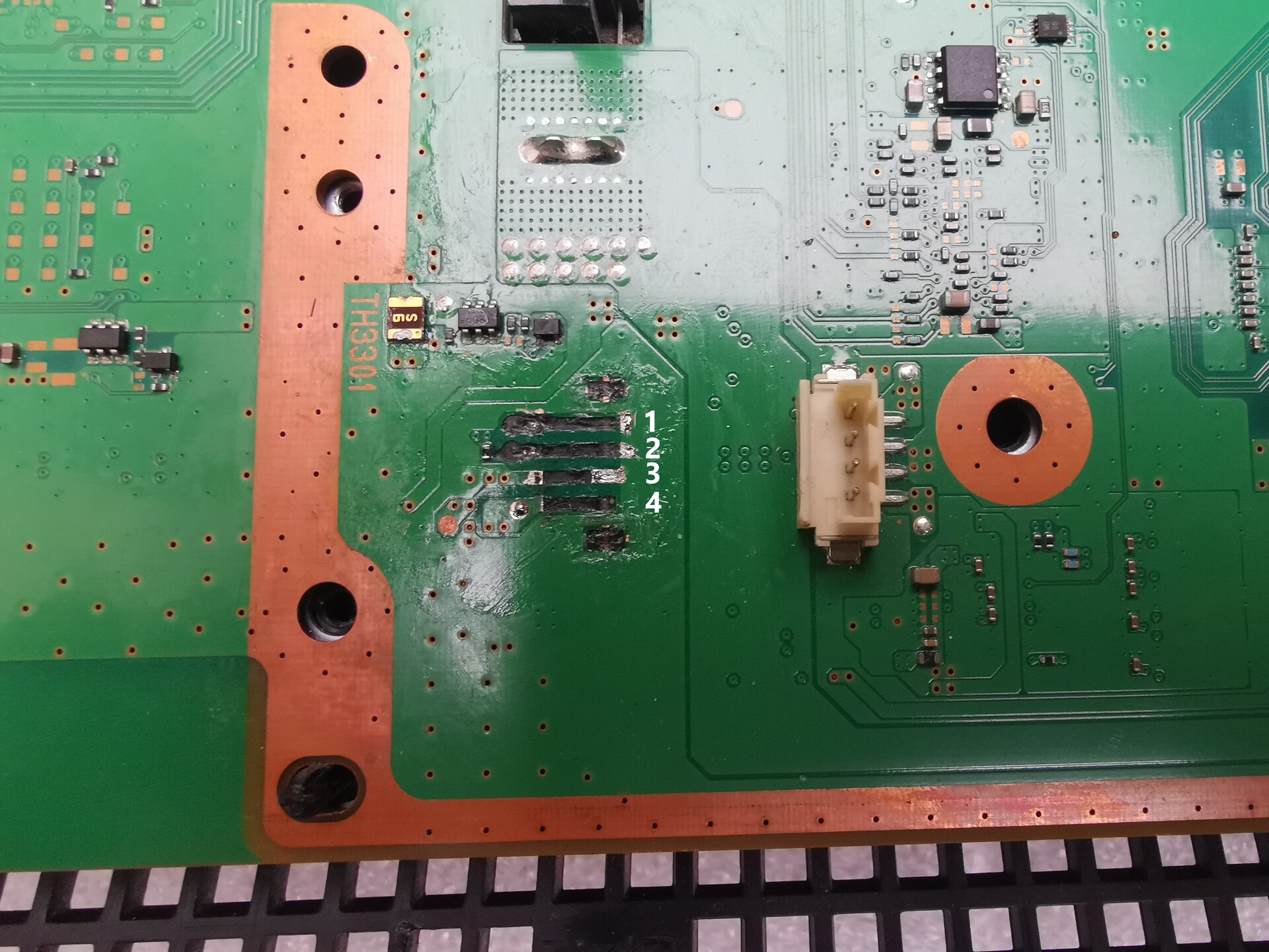

PlayStation 3 FAT (CECHL04) típusú gépből kiszakadt a tápegység csatlakozó az alaplapból (4 pin). A forrasztási pont nem forrasztható, nagyon sérült. A csatlakozó leszakadása előtt a gép működött. Valaki ki tudná mérni multiméterrel, hogy a leszakadt 4 pin hová köthető be az alaplapon?
Örülnék, ha valaki lenne olyan kedves és ilyen készüléke van, multiméterrel megmérné (nulla vagy közel 0 az érték), hogy a bekötési pontok az alaplapon (1-2-3-4) milyen más pontokkal vannak közvetlen kapcsolatban, akár SMD ellenállás-kondenzátor, stb.
A 4-es vizsgálati pont az megvan, a 3-as talán az, amit az utolsó képen jelöltem.
Előre is köszönöm szépen a segítséget! ?

Én úgy látom, hogy mindegyik tappancs mellett van olyan forrasztásgátlóval fedett réteg, ami az adott lábhoz tartozik.
Egy éles szikével, késsel lekapargatva a zöld lakkot, alatta forrasztható felületet kapsz, amire simán rá lehet forrasztani a négy kivezetést.
Aztán utána úgy kell rögzíteni a kábelt, hogy ha valaki leveri a szilveszteri bulin, ne szakadjon le ismét.

Köszönöm. Erre gondoltál, ahogy a képeken jelöltem? A sötétzöld réteget lekaparom és akkor az 1-2 láb közös ponton?
(#) bbb válasza szelda99 hozzászólására (») Dec 30, 2024 /
Szerintem ha ott kaparod meg, akkor nem lesz jó. A linkelt oldalon van olyan fotó, amin legalább a tesztpontokat nem tépték még le és az alapján azt mondom, hogy a fotódon 1-2-vel jelölt lábak bizony a túloldalt táplálják meg valahol. A te fotódon is látszik még a VIA, ami átvezetne a rétegek között, de arra ráforrasztani nem egyszerű mutatvány és nem is kísérleteznék vele, ha még nem csináltál ilyet. A másik oldalon kellene keresni olyan pontot, ahova vezetéket áthúzva vissza lehet varázsolni a működést. Nem tudom, hogy mekkora tapasztalatod van ilyen javításban, de én meggondolnám, mekkora esély van a sikerre, ha te csinálod.

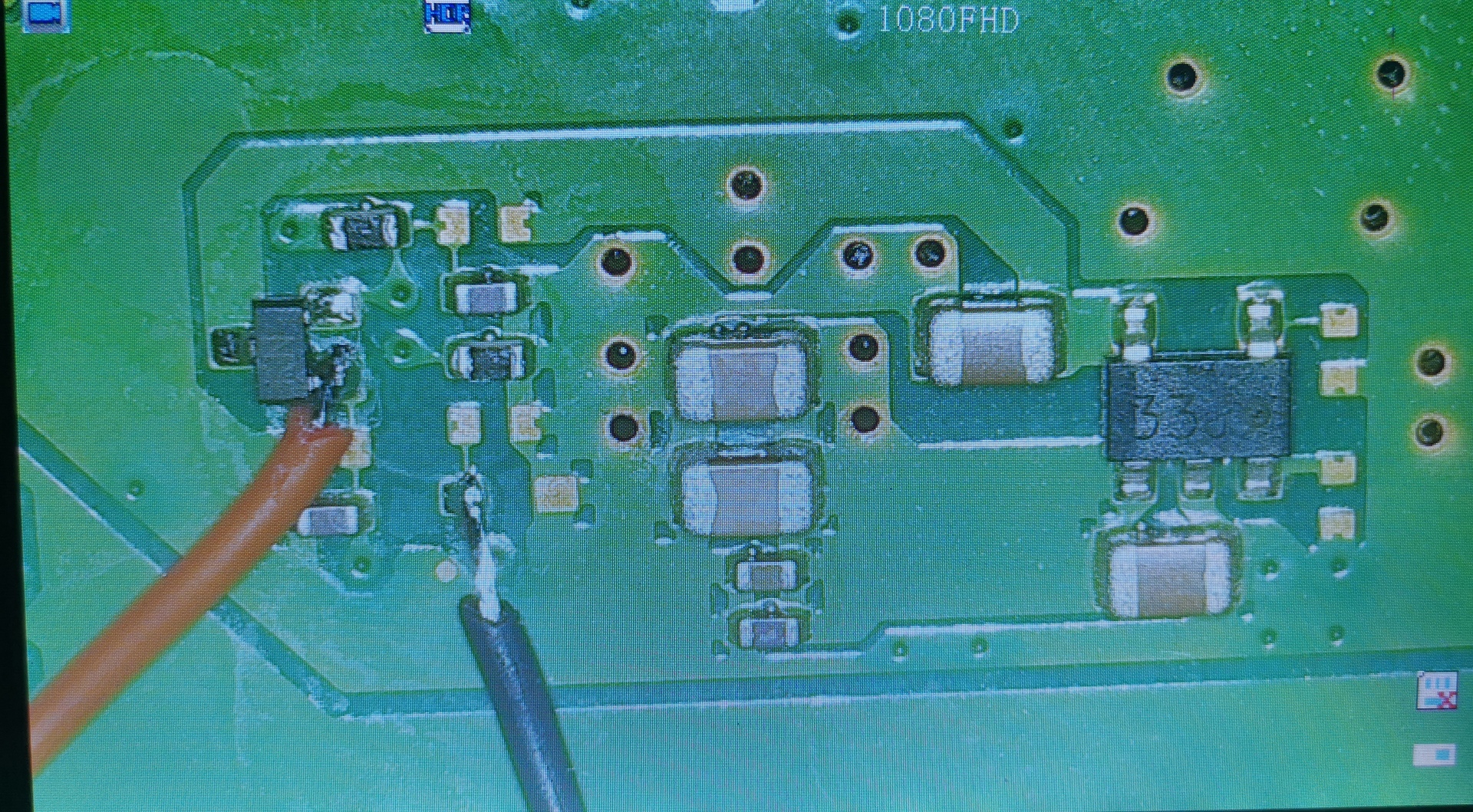

Köszönöm, ezt a posztot én is olvastam. Igen, a túloldalon biztos van olyan pont, de nekem leszakadt minden az alaplapról, így nem tudom kimérni, melyik pont mivel érintkezik. A forrasztás nem lesz gond, gyakran forrasztok, cseréltem már SMD alkatrészeket, IC-ket, ezért bármilyen SMD ellenállás, kondenzátor is jó lenne bekötési pontnak, de mivel teljesen sérültek nálam a bekötési pontok, kimérni sem tudom. A képen a leszakadt érintkező túloldala.

Nézd meg jobban a képet amit felraktál az előző hozzászólásodban. Ott a kiszakadt részen láthatod az átvezető VIA kis pöttyét (a kék karikádból kiinduló piros vonalkáktól jobbra). Azt kapirgáld meg nagyon óvatosan, majd adj neki bőven folyasztószert (flux) és úgy talán tudsz rá egy aprócska ónpöttyöt tenni, amit utána már meg tudsz érinteni és mérni a túloldalt.
De ha nem akarsz érintgetni, akkor egymásra teszed a két képet, és ahol bekarikáztam, ott megtalálod a forrpontokat a másik oldalon
(#) szelda99 válasza bbb hozzászólására (») Dec 30, 2024 /
Köszönöm szépen. Többször lemértem. Ha jól mértem, az 1-2 bekötési pont az, amit a képen jelöltem. Eléggé valószínű, mert az 1-2 bekötési pont között rövidzár nincs, a 3. bekötési ponttal sincs rövidzár és az 1. bekötési ponttal sem. A 3-as pont szerinted is a földelés? A 4-esen ott a vizsgálati pont.
Az 1-2 az biztosan az, amit jelöltél is, ezt karikáztam be. Azért nézd meg, hogy a kettes pontod megy-e ott még valahova, mert a fotón nem látszik. A hármas egyértelmüen a teliföld, de ezeket tényleg egyszerű megtalálni.
A vicc kedvéért rákerestem itt a HE-n is, s láttam pár fotót ugyan erről, amit még 2018-ban tettél fel. Akkor még ott voltak a tesztpontok, azóta sikerült idáig eljutni?
A 2-es a mellette balra lévő kis ponttal is kapcsolatban van, de ahol jelöltem, oda könnyebb volt forrasztani. Igen, de 2018 óta nem foglalkoztam vele, azóta fejlődtem, sokkal jobb eszközeim vannak. Összekötöttem, de amikor áramot kap a készülék, akkor zölden világít a bekapcsoló led, de nem kapcsol be.
(#) szelda99 válasza szelda99 hozzászólására (») Dec 30, 2024 /
Rosszul írtam, a 2-es a fölötte lévő kis ponttal van kapcsolatban.
