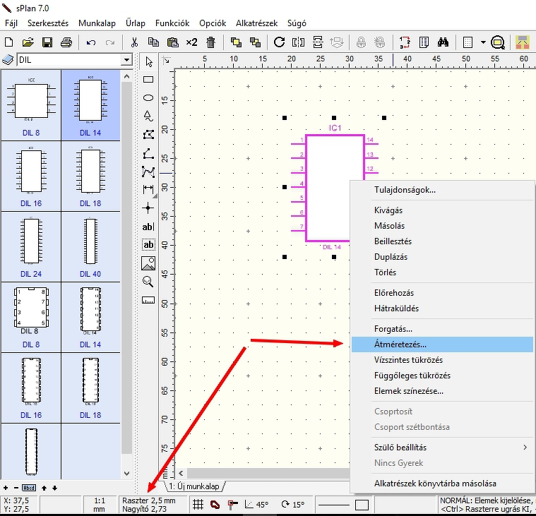

Most vettem egy s Plan tervező programot. Ha beillesztek egy IC-t a lábak közötti távolság 5 mm. Hol lehet átállítani 2,5 mm.-re? Próbáltam keresni a lehetőséget a programban, de nem jött össze.
(#) Ge Lee válasza Endre 47 hozzászólására (») Feb 6, 2020 /
Az megvan, hogy ez nem nyák hanem kapcsolási rajz rajzoló program? Tehát teljesen mindegy hogy mekkora az adott alkatrész mérete, mert annak csak abban van jelentősége, hogy mennyi alkatrész fog elférni mondjuk egy kinyomtatott A4-es lapon.
Egyébként pedig alul beállítod a kívánt raszterméretet, utána jobb klikk az alkatrészen, katt az átméretezésre, és ott beírod a 100% helyett hogy 50%, és máris 2,5mm-re lesznek a lábak.

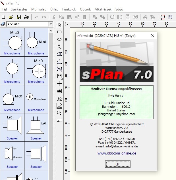

Régi sPlan működővé tétele
Kérdésem felétek. A magyarított 7.0 verzió másnak is megdöglött,hogy kijött végre az annyira várt 8-as verzió? Valakinek sikerült a 7-es magyar verziót ismét működőképessé tenni? Vagy van infótok a 8-as letölthetőségéről,illetve 7-essel való kompatibilitásáról?
Előre is köszönöm válaszotokat.
(#) Ge Lee válasza Peticilin hozzászólására (») Márc 9, 2025 /
Mi köze van a 7-es működésének ahhoz, hogy kijött egy újabb verzió? Én ezt a programot soha nem használtam, de most így néhány év után a kedvedért újra feltelepítettem, és mint látható, működik.
Az sem nagyon értem, mivel csak rajzolni lehet vele, melyik az az áramkör amit ezzel nem lehet megrajzolni a 8-assal pedig igen, szóval mi indokolná az újabb verzió használatát?
(#) gyök2 válasza Peticilin hozzászólására (») Márc 9, 2025 /
A hetes és a nyolcas kompatibilitás csak annyiból áll, hogy a nyolcas meg tudja nyitni a hetes által létrehozott fájlokat.
A nyolcas program szerkezete teljesen más mint a hetes.
A nyolcasban a Rendszer (C)/ProgramData/sPlan80 mappában van egy Translation.txt fájl.
Ez a fájl tartalmazza a Német az Angol és a Francia szavakat. A Francia szavak után be illeszthetőek a Magyar szavak is. Ha megnyitod a fájlt látható, hogy hogyan kell a Magyart szavakat is beilleszteni.
A SPRACHE.ini-ben "Sprache=1" kell legyen.
A nyolcas nekem már 2021 óta megvan.
(#) Peticilin válasza Ge Lee hozzászólására (») Márc 11, 2025 /
Szia,
Az 7-es angol nyelvű elindul,azzal nincs is baj. A magyarított verzióra ha rányomok,üzenet hogy megjelent az újabb verzió,töltsem le azt és el sem indul a program. csak azért ragaszkodnék ehhez a verzióhoz,mert sok egyedi rajzom van benne és félek,ha váltok nem tudom átrakni őket.
(#) Peticilin válasza gyök2 hozzászólására (») Márc 11, 2025 /
Szia,
Köszi az infót. A 7-esből a rajzokat tartalmazó részt át lehet tenni a 8-as verzióba?
(#) niedziela válasza Peticilin hozzászólására (») Márc 11, 2025 /
Programok felülről kompatibilisek.
Próbáld meg áttenni, és ird meg hogy sikerült.
(#) Alkotó válasza Peticilin hozzászólására (») Márc 11, 2025 /
Gyakran felmerül az "áttevés" igénye. Vélhetően arra gondolsz, hogy megnyitja-e a régebbi verzióval készült dokumentumot az új program. És ha igen, akkor mentéskor már az új programra jellemző módon, formában, paraméterezéssel fog megtörténni a tárolás, azaz a régi változat nem fogja tudni kezelni az újjal való mentést.
Egyébként sok olyan program van, ahol a felhasználó dönti el, hogy milyen változatnak megfelelő legyen a mentés, így a régebbi verziók is meg tudják nyitni. Például én friss Corel-t használok, de a nyomda egy régebbit, de élve a lehetőséggel mégis megértjük egymást.
(#) Peticilin válasza Alkotó hozzászólására (») Márc 16, 2025 /
Köszönöm válaszod és mindenki más segítségét is. Sikerült megoldani a problémát. OZotyo fórumtárstól kaptam linket ( https://drive.google.com/uc?id=0BxmcZGfM0GHLN2tQTHZZU2xTM0k&exp...wnload ) ,amivel jól működik a 7-es verzió magyar része. Így a 8-assal nem is foglalkozom.
