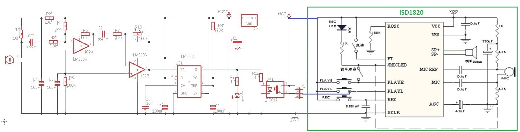

Optocsatolóval működhet ez a kapcsolás vagy inkább relével oldjam meg?
A hozzászólás módosítva: Feb 17, 2025
(#) proli007 válasza zamatőr hozzászólására (») Feb 17, 2025 /
Hello! Működhet optocsatolóval is, de alapvetően egy mezei NPN tranyó is megteszi. Kollektor-emitterét ráteszed a nyomógombra, a bázisát meg egy 100k-n keresztül vezéreled az 555-ről.
De ha megtartod az opto-t, akkor Led-edet sorba teheted az opto Led diódájával és kész vagy.
(#) zamatőr válasza proli007 hozzászólására (») Feb 22, 2025 /
Megépítettem és jól működik ( az időzítő 25mp a rögzítő 22mp és nem 10 ahogy az adatlapja írta de ez nem gond). Kültéren ,hogy fog működni ha az üzemi hőmérséklet 0...70°C . Mennyire használható, megbízható az alkatrész -10 fokon (műveleti erősítő, időzítő).

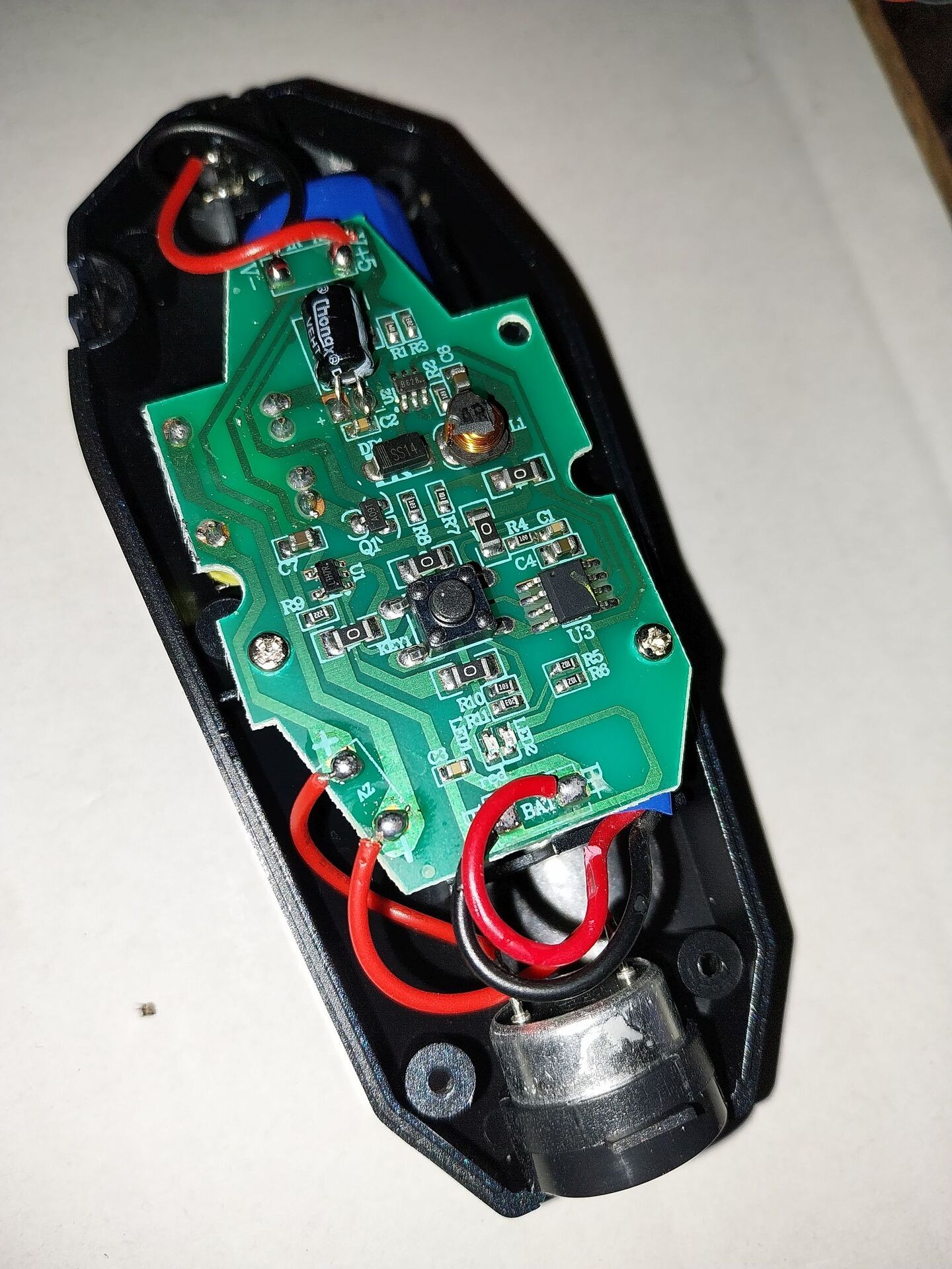

(#) sargarigo hozzászólása Feb 23, 2025 /
Kutya riasztó
A Somogyi féle cuccot ismeri valaki? Jó lenne tudni hogy tényleg működik-e, mielőtt hamis biztonságérzetbe ringatnám magam. Bővebben: Link
Ennyiért nem sok ha tényleg elriasztja.
(#) Bakman válasza sargarigo hozzászólására (») Feb 23, 2025 /
Egyszer hoztak ilyesmit javítani. Kipróbáltam pár szomszéd kutyán, azok inkább felfigyeltek a hangra. Szerintem semmit nem érnek ezek.
