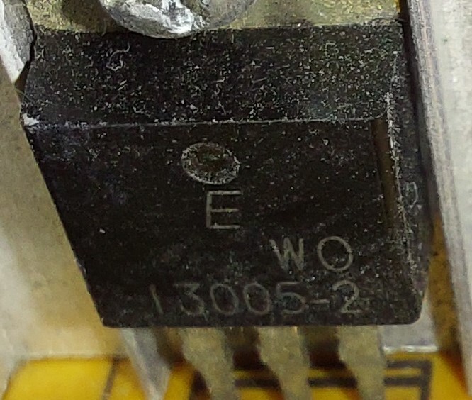

MJE a kitalálójának fantázia neve, egy sorozatban. Egyéb jelölések pl. gyártósor, gyáregység, dátum.
A WO felirat nem a típusmegnevezés része, még akkor sem ha elöl szerepel a tokozáson. Egyébként az MJE a Motorola prefixe volt, de manapság inkább csak a számmal azonosítanak ennél a tranzisztortípusnál.

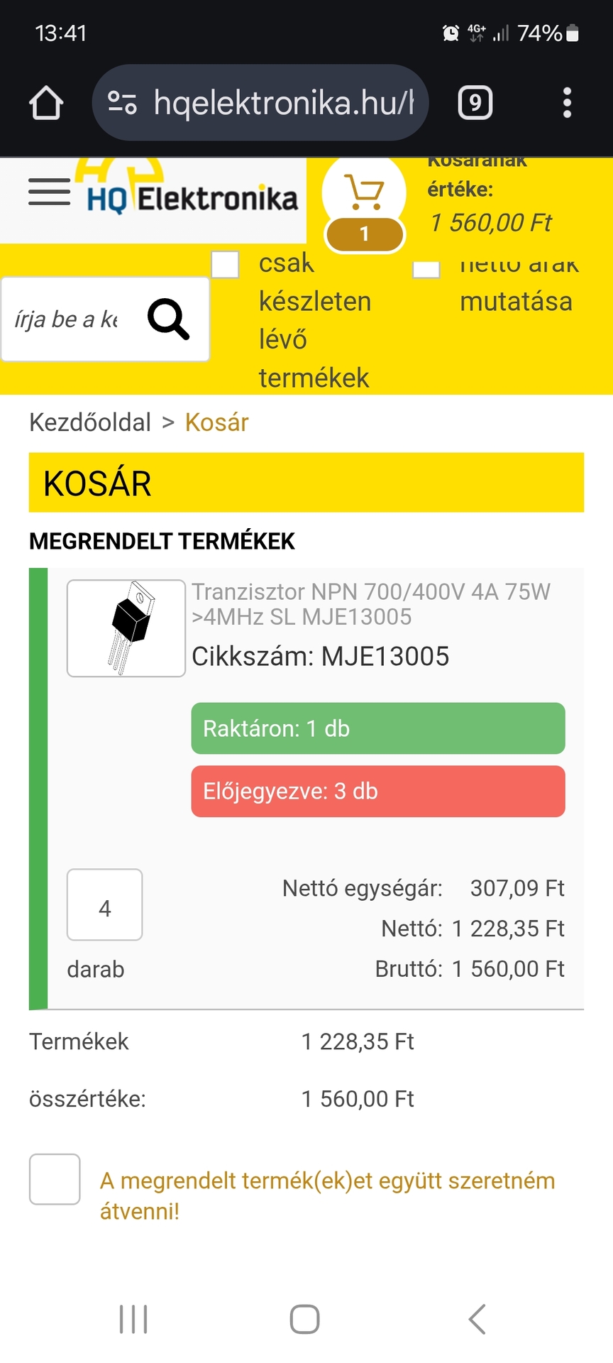

A terméket nézegetve, van készleten. De ha rendelni akarok 4db-ot, akkor már csak 1db van. 3db-ot előjegyeznek. Gagyi oldalak. Egyébként volt egy masik hely, ahonnan rendeltem a meglévő raktárkészletre. 3 hete várom.

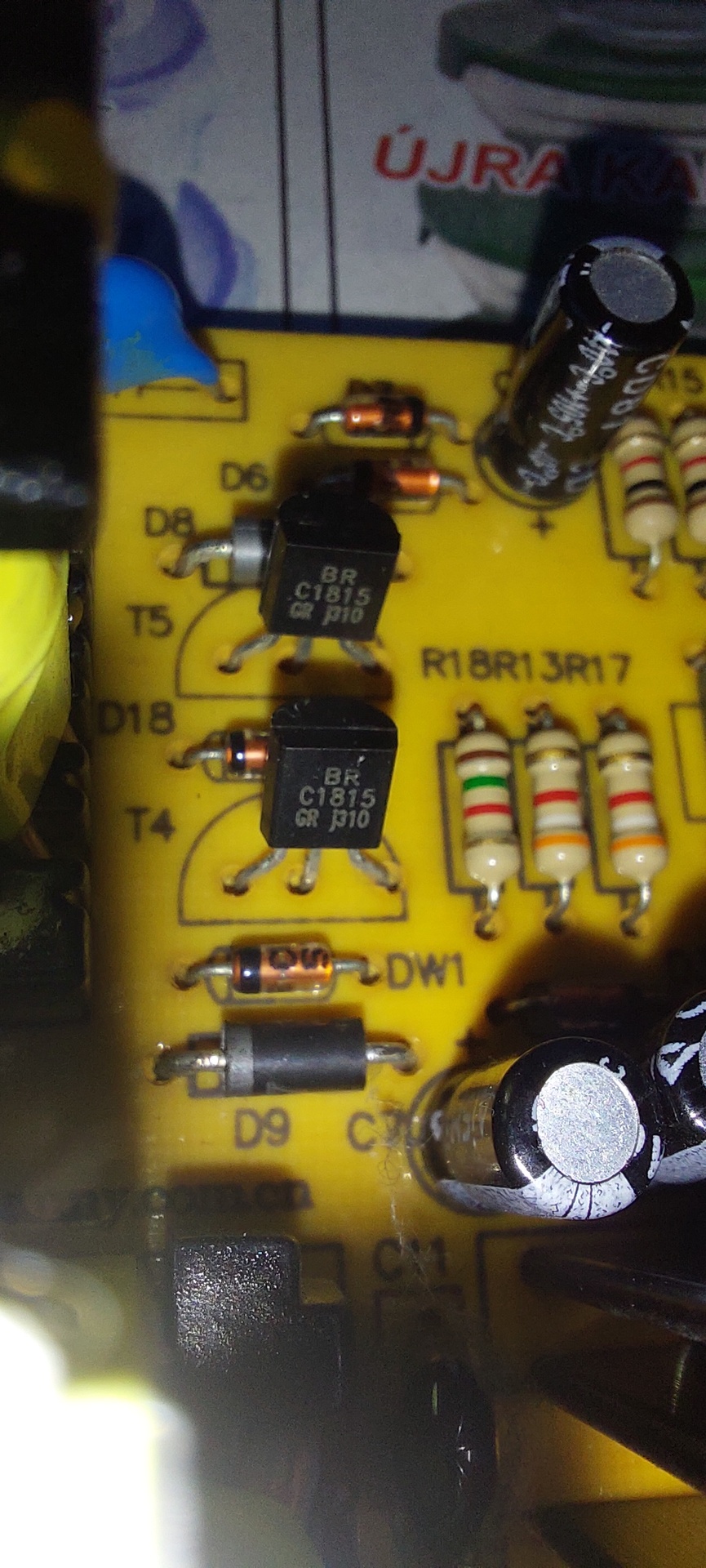

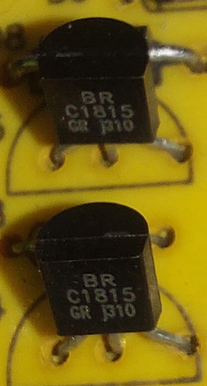

A két pici tranzisztort cserélted?
Nem cseréltem még acpici tranzisztorokat. Eddig nem én foglalkoztam az áramkörrel. Kiforrasztva, be tudom őket mérni ugye? Meg kivenném az MJE-ket is. Hogy is kell? Diódára mérni ket-két láb közt?

Hiába méred lehet jónak méred de szkóppal nézve nem kapcsol.
Értem. Nem probléma, rendelek. Mindegy honnan, de rendelek.

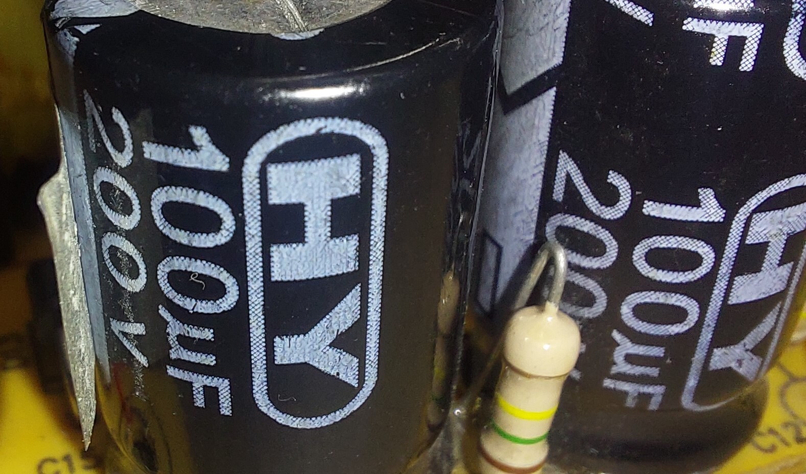

Esetleg kérnék egy kis segítséget. A képen szereplő alkatrészeket én ki szeretném cserélni. Addig most nem szeretnék mérni semmit. Kérdésem a következő. Érdemes-e még bármit cserélni? A képeken azok vannak, amit cserélni akarok, a linkek alatt pedig, amik közül választani kellene? A típust beütve, egy-egy oldalon sok fajtát felhoz. Melyiket kellene? És ugye, érdemes-e még bármit kicserélni? pl. azt az LM358-at? Köszönöm! Kistranzisztorok Elkók MJE 13005-2 tranzisztor LM358P A hozzászólás módosítva: Feb 8, 2025
Nem! Nem midegy, hogy honnan rendelünk! El kéne felejteni azt a weboldalt végre, nem reklámozni!
Rendben. Nem rendelek ezekről a helyekről. De akkor honnan? Mert nagyon nem lehet találni értelmesnek látszó weboldalat. Főleg olyat, ahol ezeket az alkartészeket meg is lehet venni.
Hq elektronikánál van készleten abból ami neked kell.

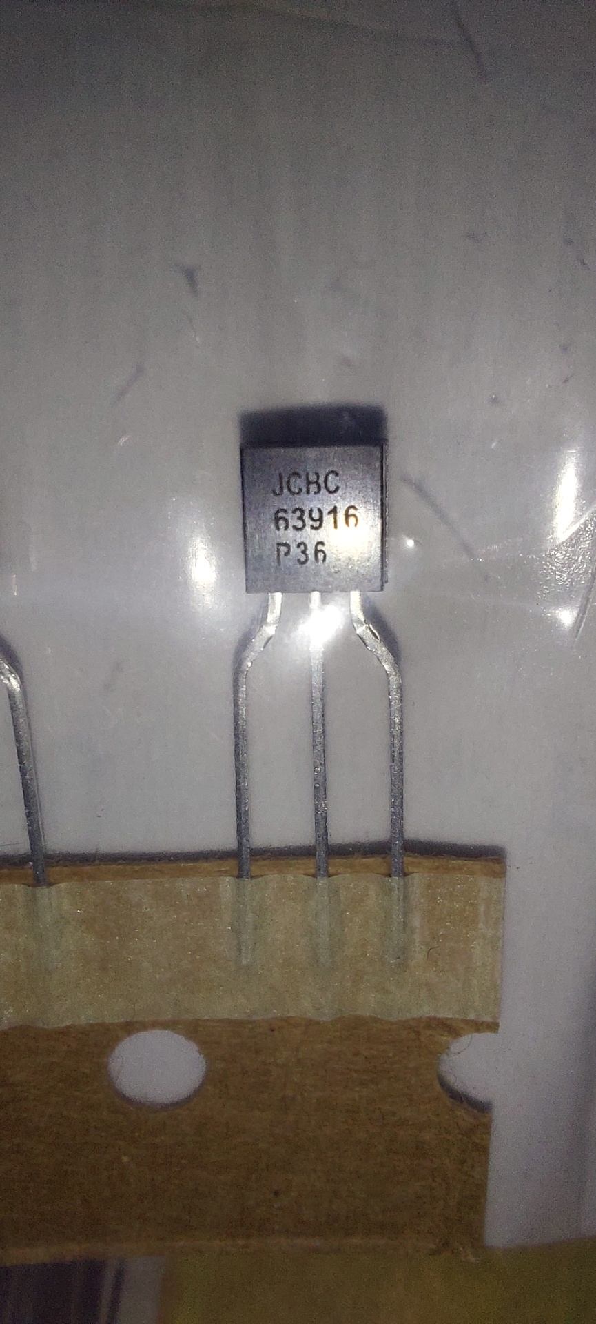

Helyettesíthetem ezzel a tranzisztorral?Sziasztok! Az első képen lévőt tranzisztort kaptam a boltban a második képen szereplő helyett. De nem bízom abban a muksóban, aki adta. Szerintetek helyettesíthetem vele a régit?Köszönöm! A hozzászólás módosítva: Feb 22, 2025

105˚C kapcsolóüzemű kondi jó bele, a primer körbe pedig 420-450V-ost illik rakni. Tovább bírja. Még egy dolog: ha a kondi lábai nem elég szélesek a meglévő helyre, úgy kell őket hajtogatni hogy merőlegesen jöjjenek ki a kondi testéből, ne ferdén. Nem fog jól tömíteni a gumi, elpárolog az elektrolit és idő előtt tönkremegy. Van amikor a gyárból így jön ki az elektrolit kondi, nem egyenes lábakkal. Sok sikert. |
