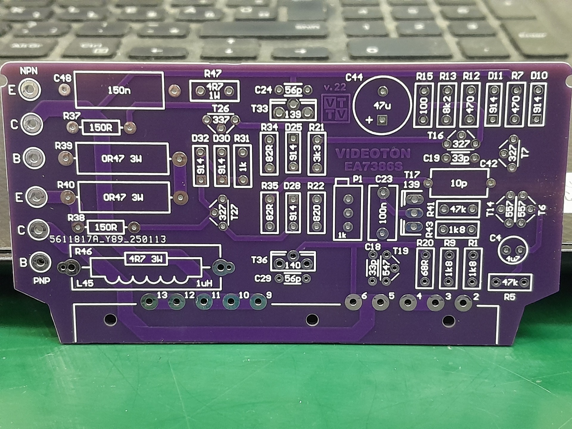

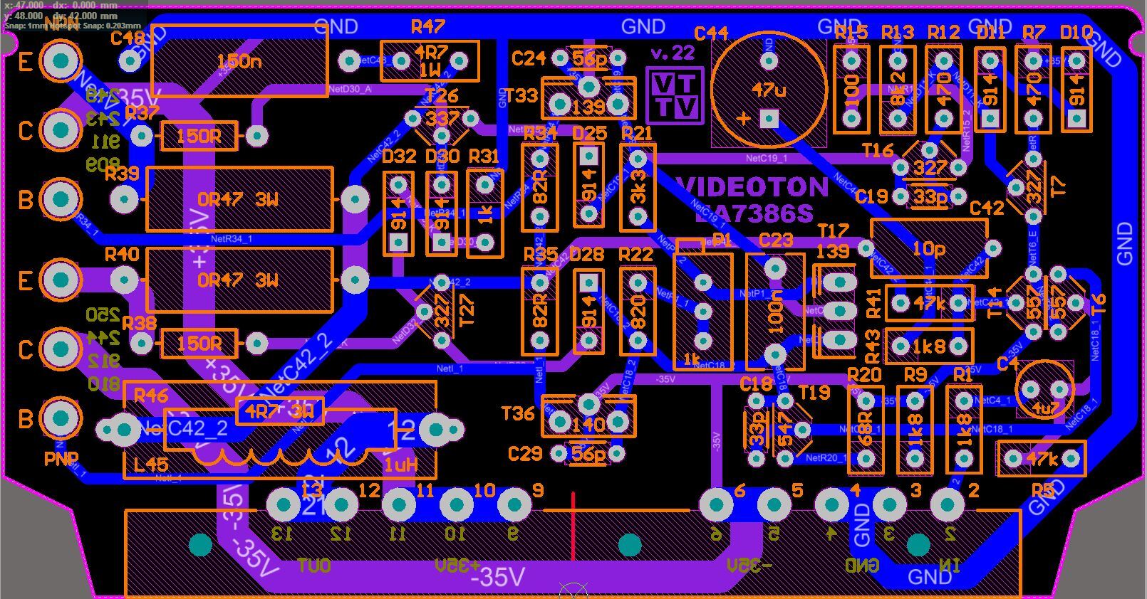

A kiakadót, lecseréltem beakadóra.
A T17-et, kivezetékeztem.
A T6-ot - T14-et, összeforgattam.

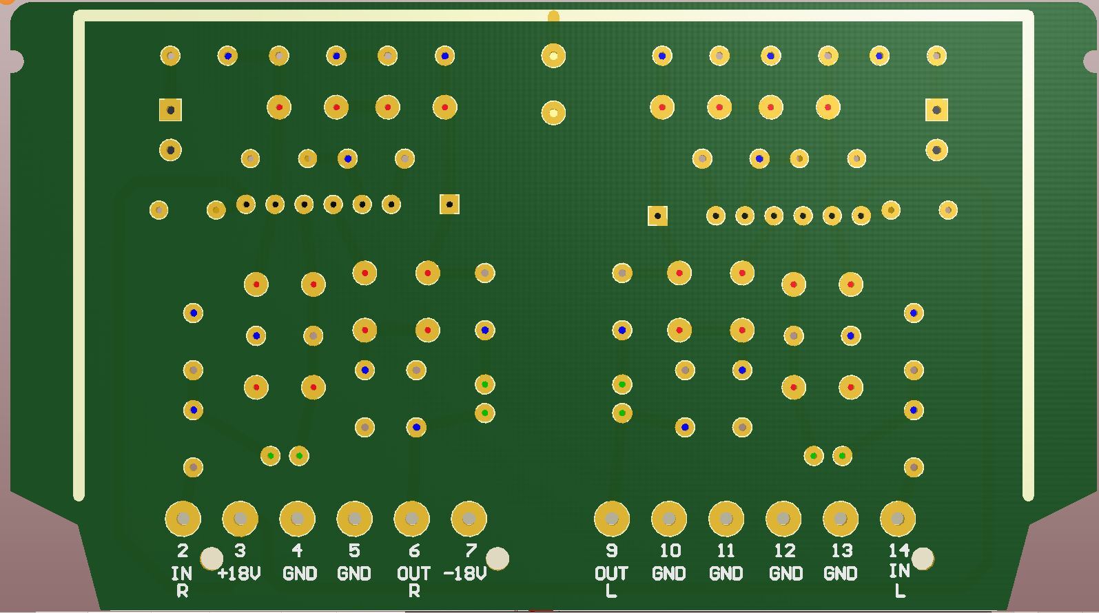

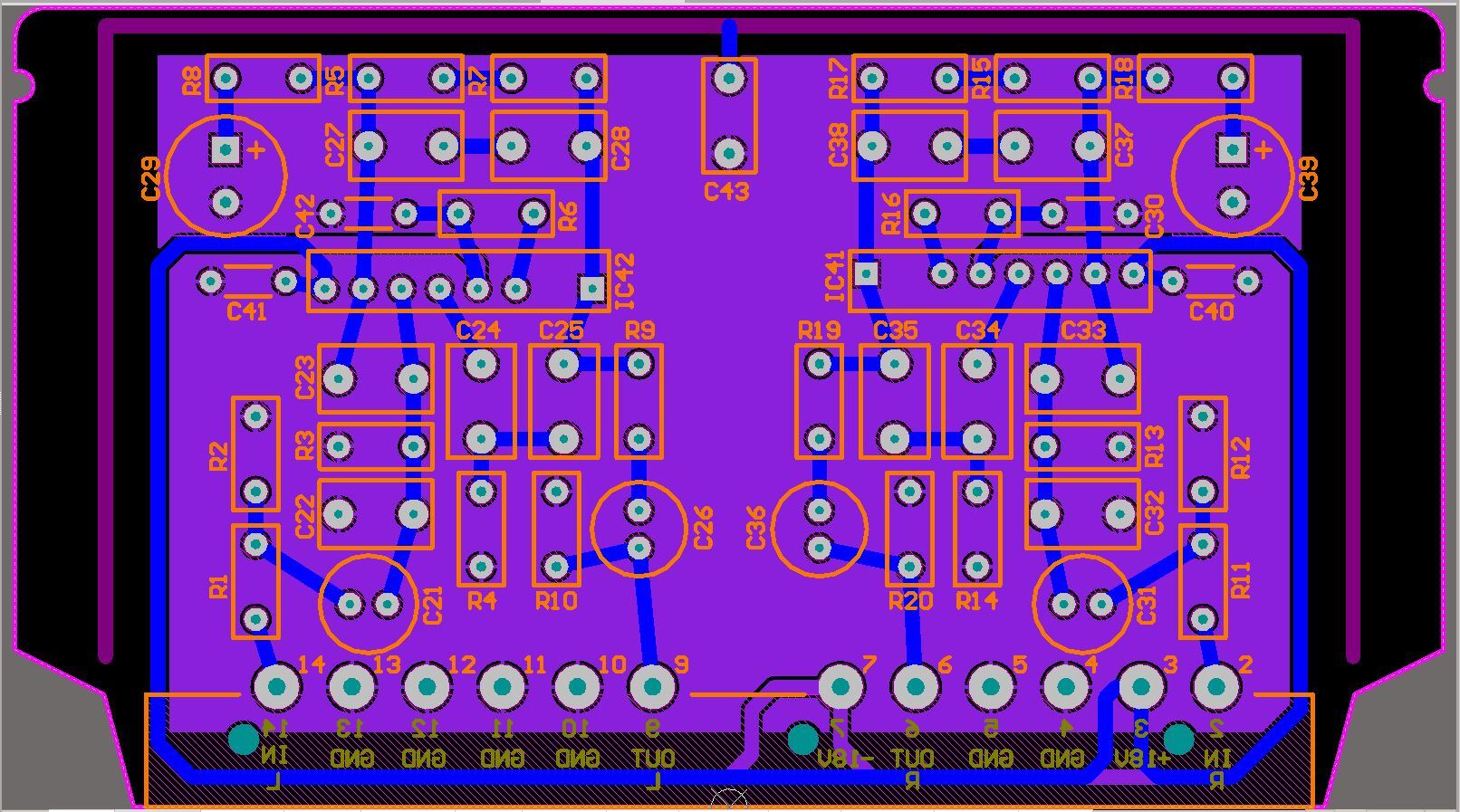

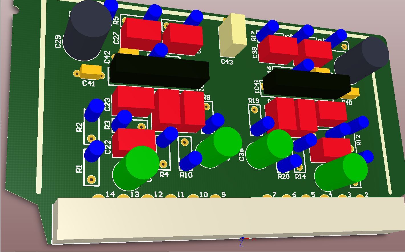

HA12017 minősége

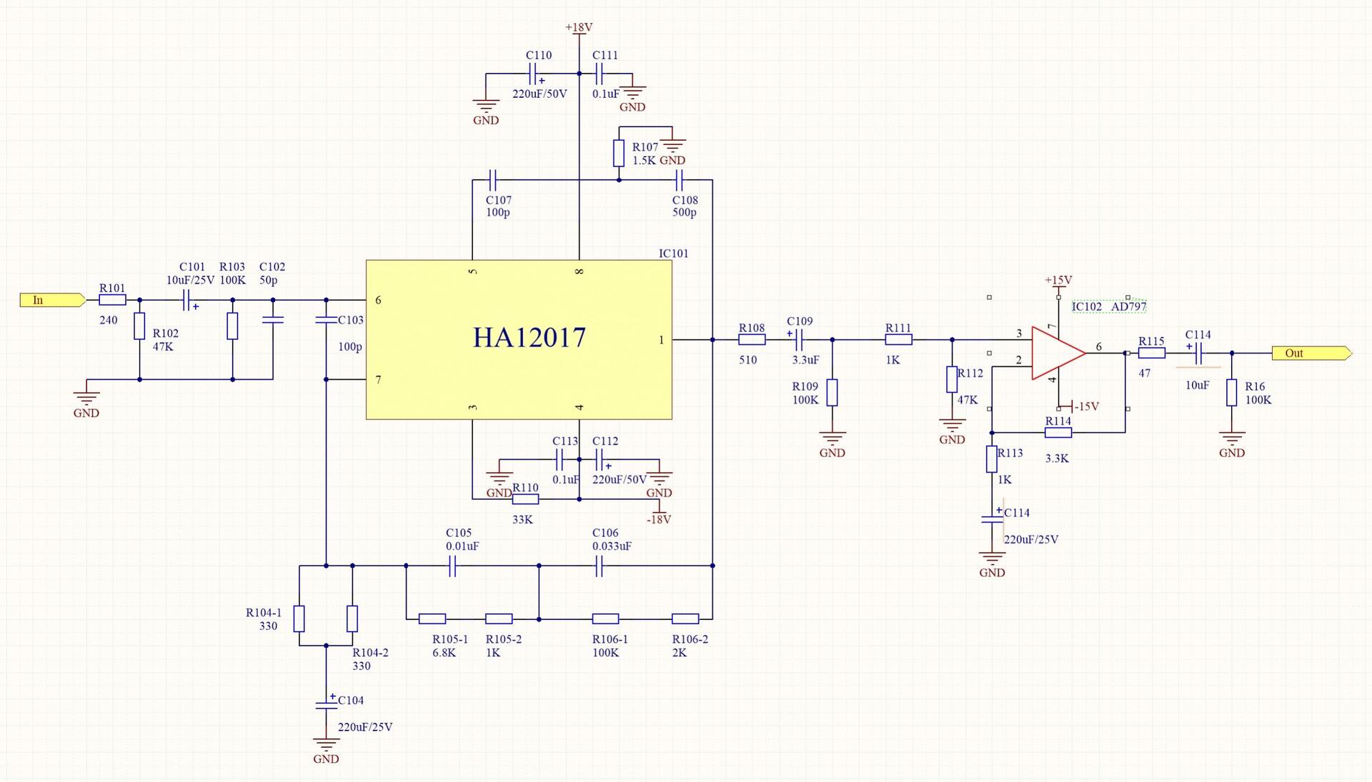

Az lenne a kérdés, hogy jó minőségű-e a HA12017 ic.
Elvileg jó lehet, mert a Toshiba gyártotta.

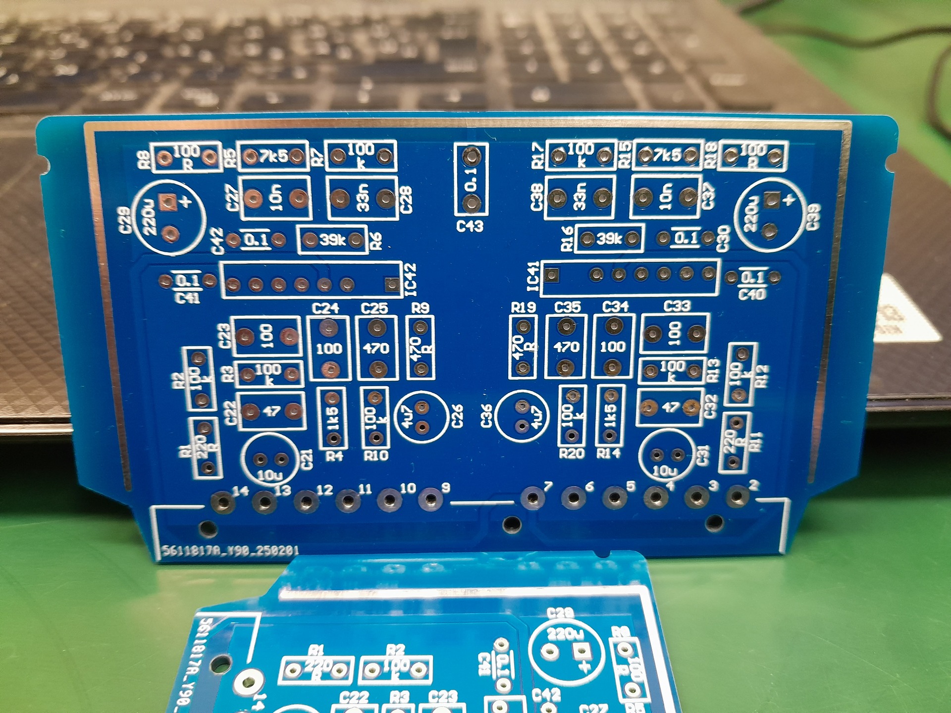

Csinálnék egy Riaa modult a 7386-ba, azért kérdezem.
Vagy váltsam ki, mondjuk a HFM-es Pityu9 korrektorával?
Milyen szélességű/magasságú a nyák? Nekem nincs ilyenem, azért kérdezem.
Kell-e változtatni valamit az alkatrészeken, vagy jó, ahogy van?
Pl. a becsatoló/kicsatoló kondenzátorok, legyenek-e bipolárisak?

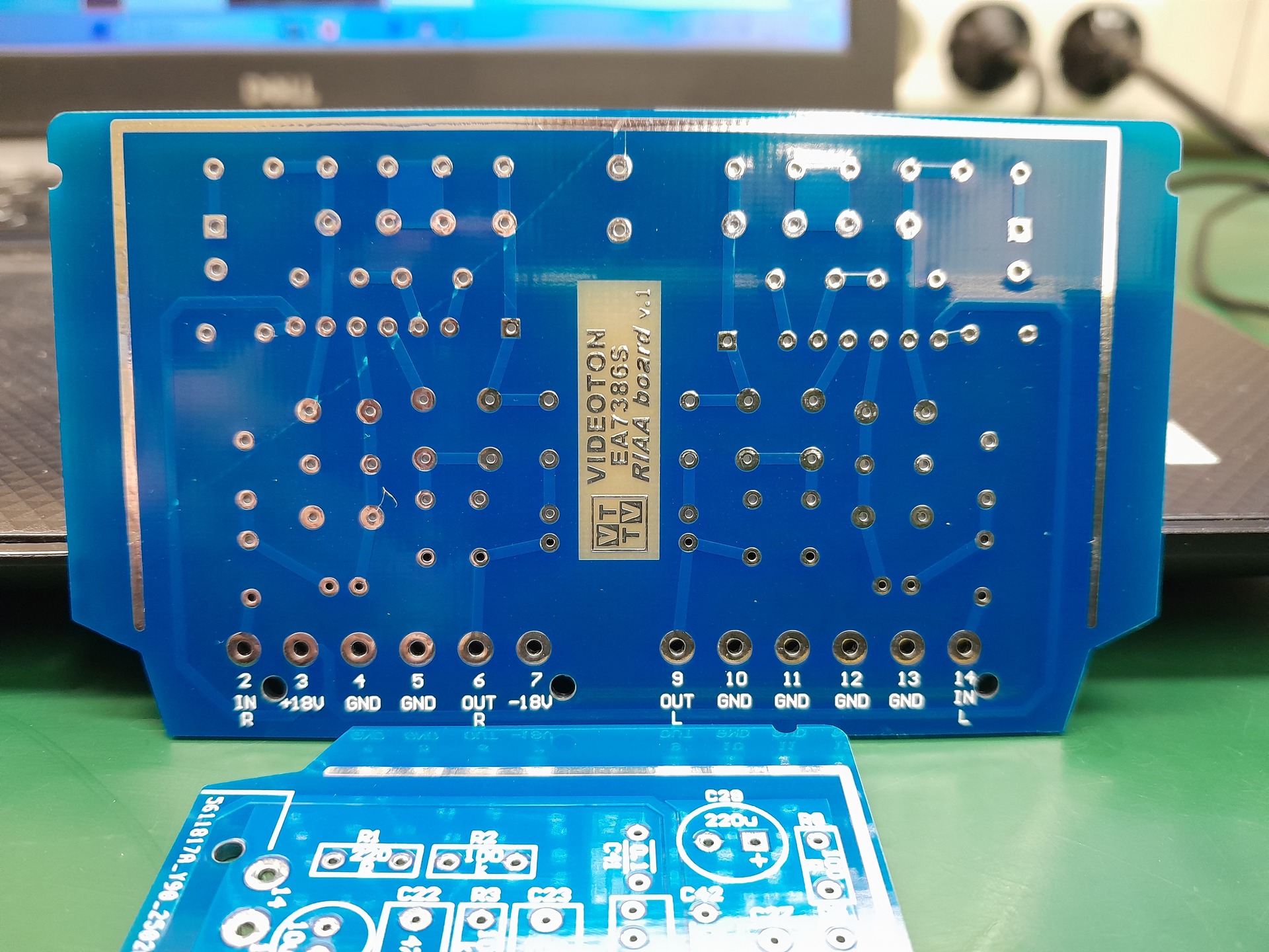

Igényes, szép munka
Koszonom szeeepen.
Jött az ihlet.
Szia! Lemértem a RIAA-modult:95x52,5mm-es a panel mérete (fülek nélkül)
Köszönöm szépen.
Szia reloop!
Találtam egy rajzot, ezzel az ic-vel.
Miért van benne a plusz ic?
Szia! Tettek rá egy négyszeres erősítést. Láthatóan laikus készítette a kapcsolást.
Sejtettem, hogy valamennyit erősít.
Nem tudom, mi volt a cél, valami külföldi fórumon találtam.
Én nem tudom.
