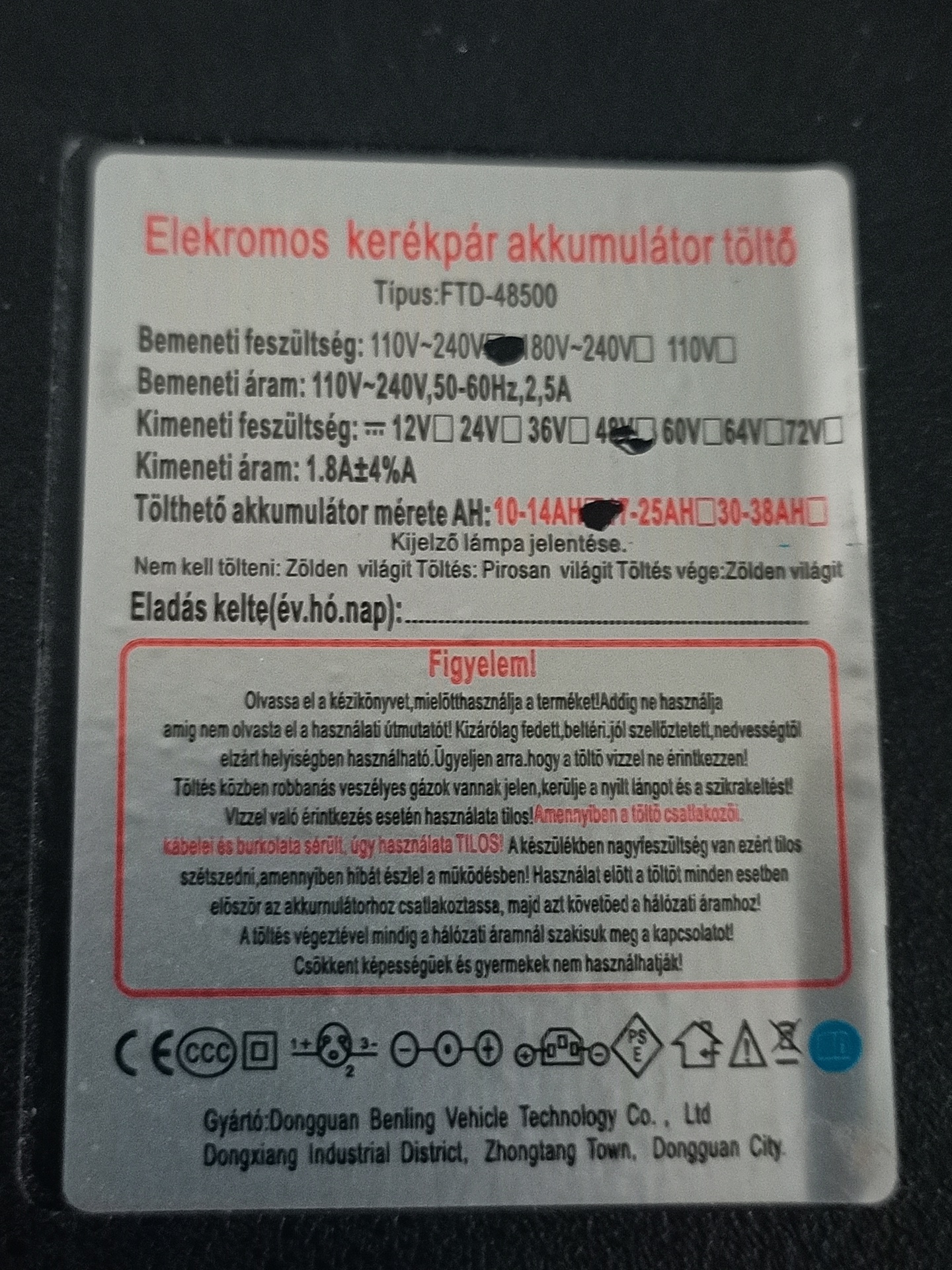

(#) jdani válasza uniman hozzászólására (») Máj 22, 2024 /
A töltő mérete amilyen nagy, olyan könnyű... Nem tűnik valami minőségnek. Meg is lepődtem.
Azon is, hogy a hátulján magyarul ír.
Azon se csodalkoznák ha 1.8A se bírna. Ez esetben akkor szerintem nem is szükséges megmérni az áramot töltés közben..
Ez egy lofty tdr355z robogó.
A töltő mérve 1.6A tölt. 11.6V voltak a lemerült aksik.

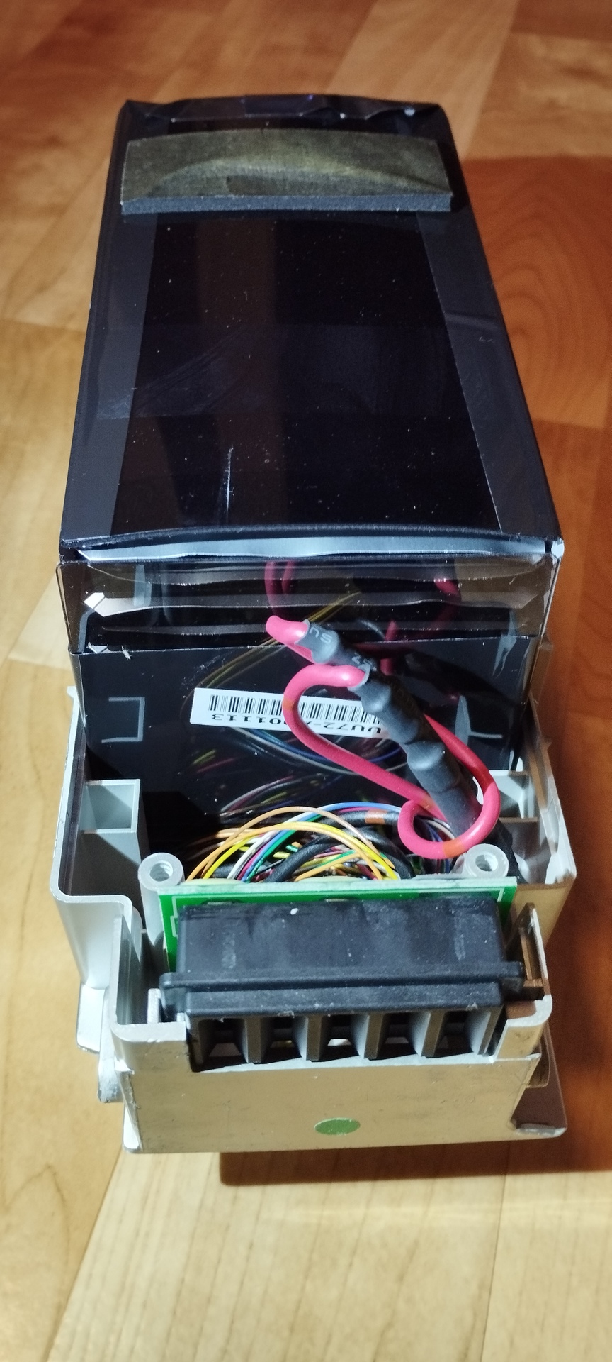

(#) belganarancs hozzászólása Jan 22, 2025 /
Akkumulátor töltés probléma,Flyer akku(26v)
Lenne nekem egy régi akkum ami nem akarja venni a töltést,bárhogy is próbálkozok töltőre tenni.Az előző tulaj teljesen feltöltötte,majd eladta biciklivel együtt(nekem)...A konstrukció nem mai darab,kb 12éves.Ennek megfelelően az akksi sem mai gyerek,az eredeti kapacitása 60%-át viszont még tudja,a saját visszajelző ledjei alapján.Ezért aztán szeretném megmenteni.Kinek van ötlete,hogy merre induljak el?
(#) Régi motoros válasza belganarancs hozzászólására (») Jan 22, 2025 /
Kérdés a régi tulaj hogy töltötte fel?
Egyébként szétszedve cellacsoportonként labortáppal kellene próbálkozni, úgy sikerül e.
Előtte viszont megmérni a cellafeszültségeket, mert lehet valamelyik csoport alulmerült.
A hozzászólás módosítva: Jan 22, 2025
(#) belganarancs válasza Régi motoros hozzászólására (») Jan 23, 2025 /
Na,kicsit megbontottam az akksit,nem egészen erre a belvilágra számítottam.
A hozzászólás módosítva: Jan 23, 2025
(#) Régi motoros válasza belganarancs hozzászólására (») Jan 25, 2025 / 1
Akkor mire? Meg kell találni a cellák csatlakozási pontjait. Tasakos cellákra tippelnék, már amire a kép következtetni enged, mivel elég sok minden még takarásban van.
Ui.: Nem elég "kicsit megbontani". Ha az ember az egészet át akarja látni, nagyon meg kell bontani.
Félhomályban tapogatózva semmit nem lehet ellenőrizni vagy javítani.
A hozzászólás módosítva: Jan 25, 2025
