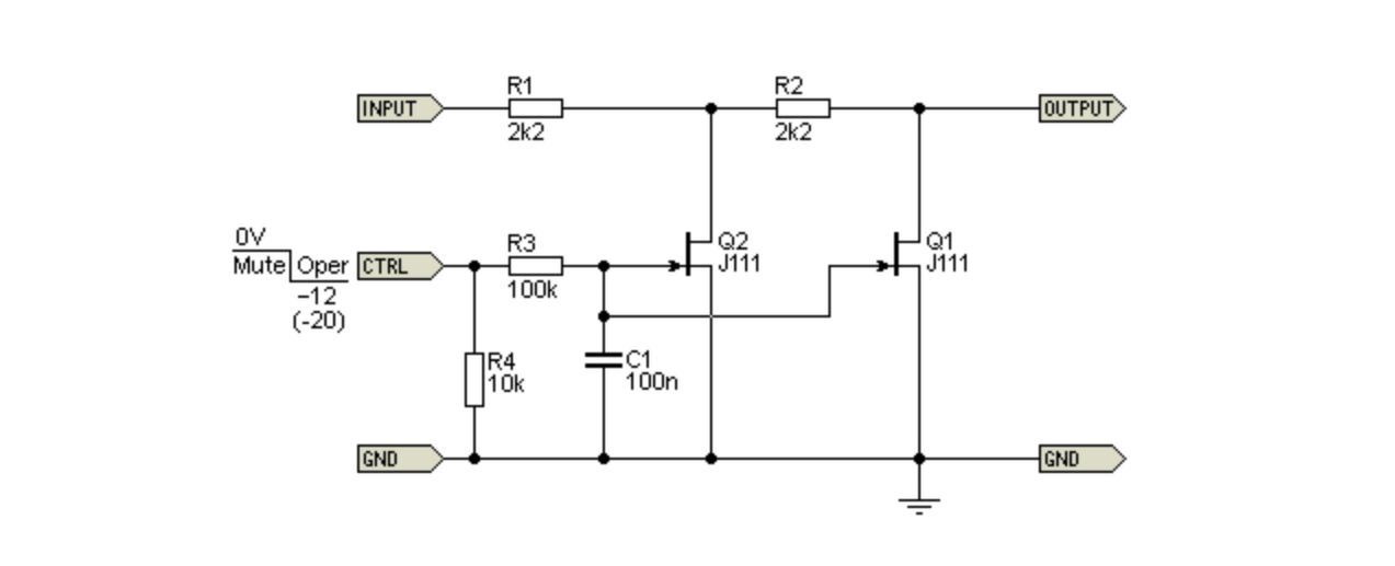

Tisztelt Urak !
Rajzolna valaki nekem egy kapcsolást IRF4905 P-csatornás FET-hez konkrét alkatrész értékekkel !
28 V egyenáramot szeretnék kapcsolgatni viszonylag nagy áramerősséggel induktív terhelés mellett
( egy nagy mágnestekercs ). A vezérlő fesz. ugyanaz a +28 V lenne ! Csak ritka, általában néhány
másodperces, maximum pár perces bekapcsolásokra van szükség ! Egy rajzzal is illusztráltam, mire is lenne szükségem, a piros vonalon belüli részt kéne megtervezni !. Ha valaki segítene nagyon megköszönném !
(#) Bakman válasza pajty hozzászólására (») Dec 4, 2024 /
Lásd melléklet.
D1 zener, R1 és R2 ellenállás 0.5 W-os. Ha nagyobb teljesítményt bírnak, nem baj. D2 valamilyen 1N400x, amilyen kéznél van.
D1 nem feltétlen kell bele, biztonsági elem, ha netán R1 megszakadna.
Ha a kapcsoló nyitva van, a tekercs nem kap áramot. Ha zárva, kap.
(#) vrbr válasza pajty hozzászólására (») Dec 4, 2024 /
Látom megelöztek, de ha már megrajzoltam felrakom:

(#) pajty válasza Bakman hozzászólására (») Dec 6, 2024 /
Még annyi kérdésem lenne, hogy kb 25 ampert kell kapcsolni, jó nagy hűtőbordán elég egy FET, vagy akár két FET-et is párhuzamosíthatok simán, azonos láb azonos lábhoz ?
(#) Bakman válasza pajty hozzászólására (») Dec 6, 2024 /
Egy FET-nek elégnek kell lennie.

(#) bbatka válasza Bakman hozzászólására (») Dec 6, 2024 /
Ez biztos? Az adatlapja szerint kb. 30V kb.12A 10ms ideig. Adatlap 5. oldal.
(#) ferci válasza pajty hozzászólására (») Dec 6, 2024 /
D2 helyére azért 5-10 amperes diódát tegyél - nagy energiát ( áramtüskét ) kell elnyelni neki kikapcsoláskor.
Az se baj, ha gyors.
(#) erbe válasza bbatka hozzászólására (») Dec 6, 2024 /
Minek az adatlapját nézted? A FET 74 A folyamatos, 200 A impulzust bír. IR adatlap, első és második oldal. 100 fokon 52 A.
(#) Bakman válasza bbatka hozzászólására (») Dec 6, 2024 /
Mennyi idő alatt töltődik fel / sül ki a Gate fenti kapcsolásban? Ciss = 3.4 nF.
