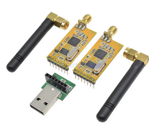

Például ennél egy 17 cm-es drótdarab az antenna, amit az antenna kivezetéshez kell illeszteni. Vagy válogass innen. A HEstore-ból: Bővebben: Link

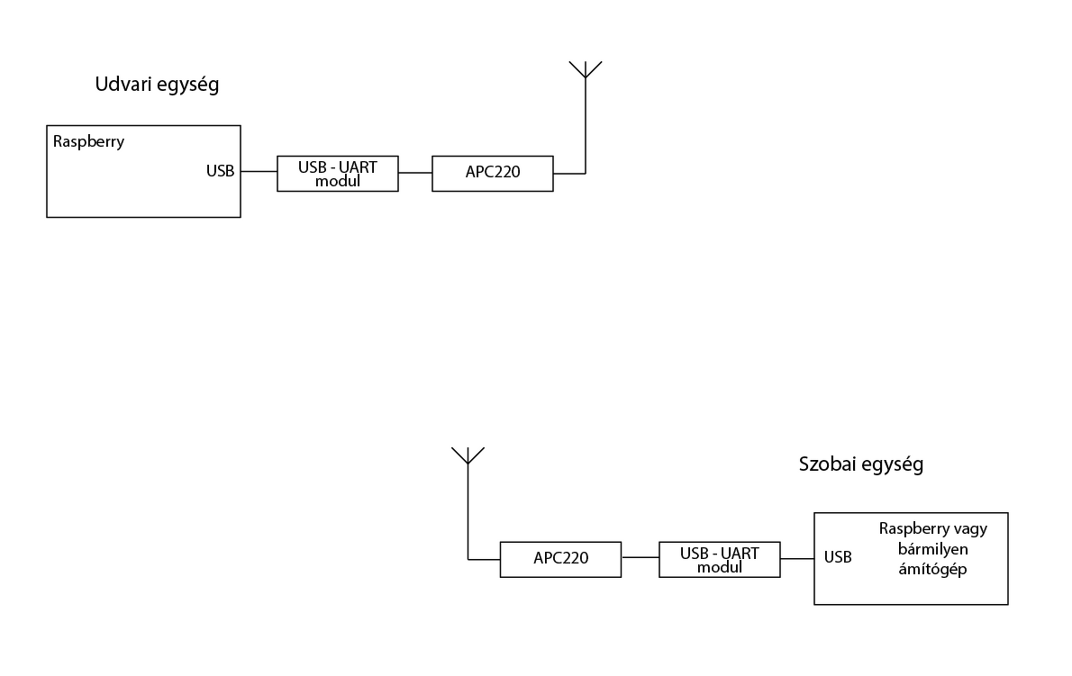

Szerintem a mellékletben látható elrendezéssel jársz a legjobban. Küldő és fogadó oldalon csak egy soros port kezelésére van szükség.
APC220: drága, de tuti. Nálam a legrégebbiek 2018 óta üzemelnek, hasonló okokból: Bővebben: Link. Télen, nyáron a szabadban vannak igaz, vízzáró dobozban, de a hőmérsékleti ingadozásokat megkapják. Távolság a két legmeszsebbi között kb. 30 méter, van a kettő között nagy fa és az egyik a pincében van, talajszint alatt, több fal mögött. |
