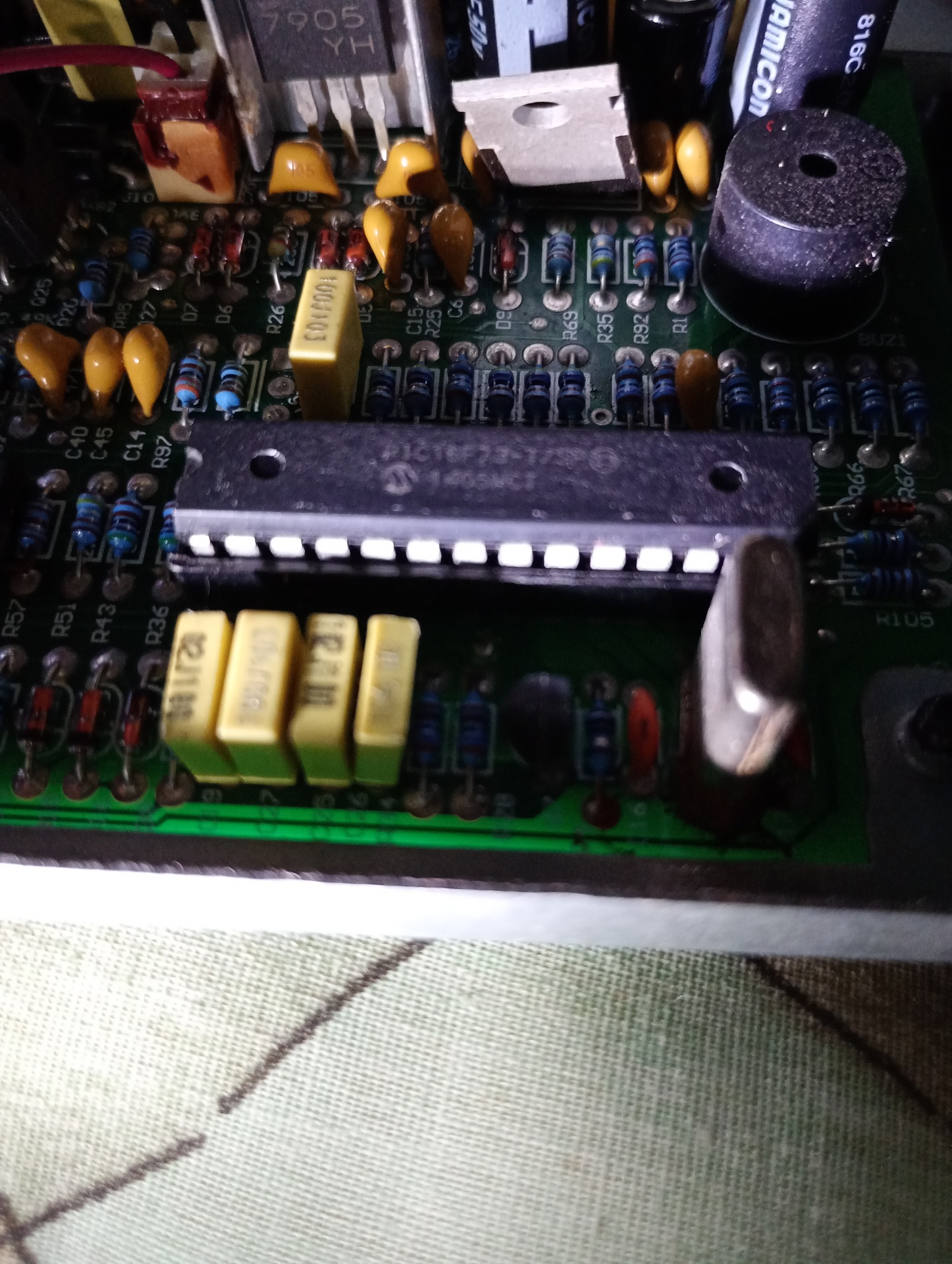

Apc back UPS ES700, kuka tetején találtam. Bekapcsolt, majd villogott a piros LED, jelezte hogy akku kuka. Apc akku volt benne tényleg kuka. De megbolondult, mostmár ha bedugom akkor két zöld azonnal elkezd villogni meg pittyegni, mintha bootolni akarna de nem tud. Ha van akku ha nincs benne akkor is. Mi lehet vele a gond, kondik nem púposak benne. Mostmár semmi mást nem hajlandó csinálni csak ezt: https://www.youtube.com/shorts/ZyCUC-AmsS0 Köszönöm a válaszokat!
A kis értékű elkók nem is fognak púposodni. Sőt a nagy sem mindig, de attól simán lehet rossz, mert pl. megszakadt/ ESR megnőtt/ túl nagy a szivárgó árama. Szerintem kezdésnek cseréld ki az összeset 105˚C-osra, ha lehet akkor alacsony ESR értékűre, utána jó állapotú akkuval próbáld meg. A forrasztásokat érdemes nagyítóval átnézni, nincs-e repedés. Rajzot próbálj meg róla szerezni, a panelon van egy szám, az alapján keressél.
A széria típushibája, hogy a szabályzókörben lévő 'asszem 10µF kondik tönkremennek.
Az egyik nagy APC szerviz akksi cserénél minden esetben cseréli őket is amennyiben korábban még nem történt meg. Más bajuk nagyon nem szokott lenni (>10db vagy ügyfeleknél).
Melyik lenne a szabályozókör, melyik részén cserélgessem?
Tudom, mindent kéne, de laikusként több lenne a kára mint a haszna...
Én is csak a szerviz elmondásából tudom, de szerintem nincsen benne sok 10µF körüli kisfeszültségű kondi. Ha mindet kicseréled és nem jön be akkor sem költöttél rá egy automatás kávé árát.
Jobban megnéztem, konkrétan 1db 10nF, 450V-os kondi van benne, az összes többi nem 10-es vagy éppen le van védőfóliázva, ezt amúgy nem értem miért kell rájuk szoknyát adni.
Méretre is az a legnagyobb kondi, hátha az lesz a bűnös, de ez se púpos. Nincs is olyan a hestorban, 450 helyett 400V-os megfelelhet? Konkrétan ez: https://www.hestore.hu/prod_10031224.html De fizikai méretben is jóval kissebb mint az eredeti... A hozzászólás módosítva: Ápr 6, 2024
Pici méretű, kisfeszültségű kondikkal szokott általában gond lenni az ES szériában. Ezek nem púposodnak hanem kiszáradniuk. A fotódon 7-8db-ot látok belőlük összesen.
