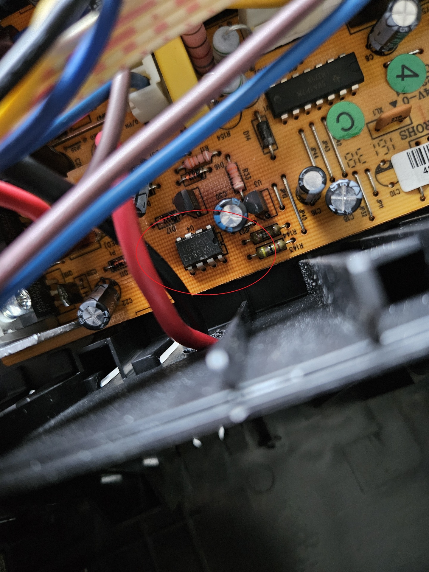

Szünetmentes sérülés - mi tévő legyek? Kstar Micropower 800 KA3843
Balga módon akku csere közben megsértettem a szünetmentes tápom (Kstar Micropower 800) nyomtatott áramkörén egy chipet (KA3843). Sajnos kitört belőle egy pici darab.
Kipróbáltam az új akkuval, és látszólag minden funkció rendben működik. Nem vettem észre hibát a működésben.
Próbáltam ilyen KA3843-t keresni, de nem találtam.
Szerintetek használhatom így a tápot vagy vagy mire cserélhetném a sérült alkatrészt?
Nagyon köszi a segítséget!
A hozzászólás módosítva: Dec 25, 2024
(#) Ge Lee válasza JMarty hozzászólására (») Dec 25, 2024 / 1
Attól a sérüléstől szerintem semmi baja nincs, cserélni pedig pl. UC3843-ra tudod.
(#) JMarty válasza Ge Lee hozzászólására (») Jan 12, 2025 /
Köszönöm a segítséget! Kicseréltem az említett IC-t és megy a szünetmentes. Annyi a különbség, hogy most 12,8 V-ra tölti az akksit, csere előtte 13,5-re. Vajon mitől lehet ez? UC3843-ra cseréltem.

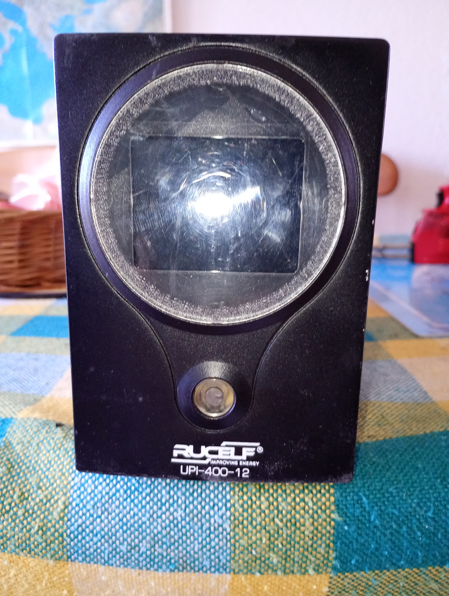

Egy szünetmentes táp
Halló!
Mint nyugger barkácsolónak idönként gondoskodnak ismeröseim a hobbim kihasználására.
Most éppen egy szünetmentes tápegység van az asztalomon ´és nem boldogulok vele.
Tipusa: RUCELF UPI-400-12
A barátom fütését kellene hogy táplálja áramkimaradás alatt.
Sajnos se kép, se hang. Az elszáradt, pupos elkokat kicseréltem. De egy belsö táp nem szolgáltat áramot. (egy tápegység, aminek nincs árama???))
Még nem jöttem rá, hogy hogyan müködik. Semmi rajzot nem találtam eddig róla...
Ha valaki ismeri, jó tanácsa van, vagy bármi infója van azt meg köszönném...
(#) img válasza Golfer hozzászólására (») Jan 29, 2025 /
Halló!
A kijelzős vagy a kijelző nélküli változat? Kezdésként érdemes lenne lefotóznod a panelját.
Egyébként ez egy orosz piacra gyártott szerkentyűnek tűnik.

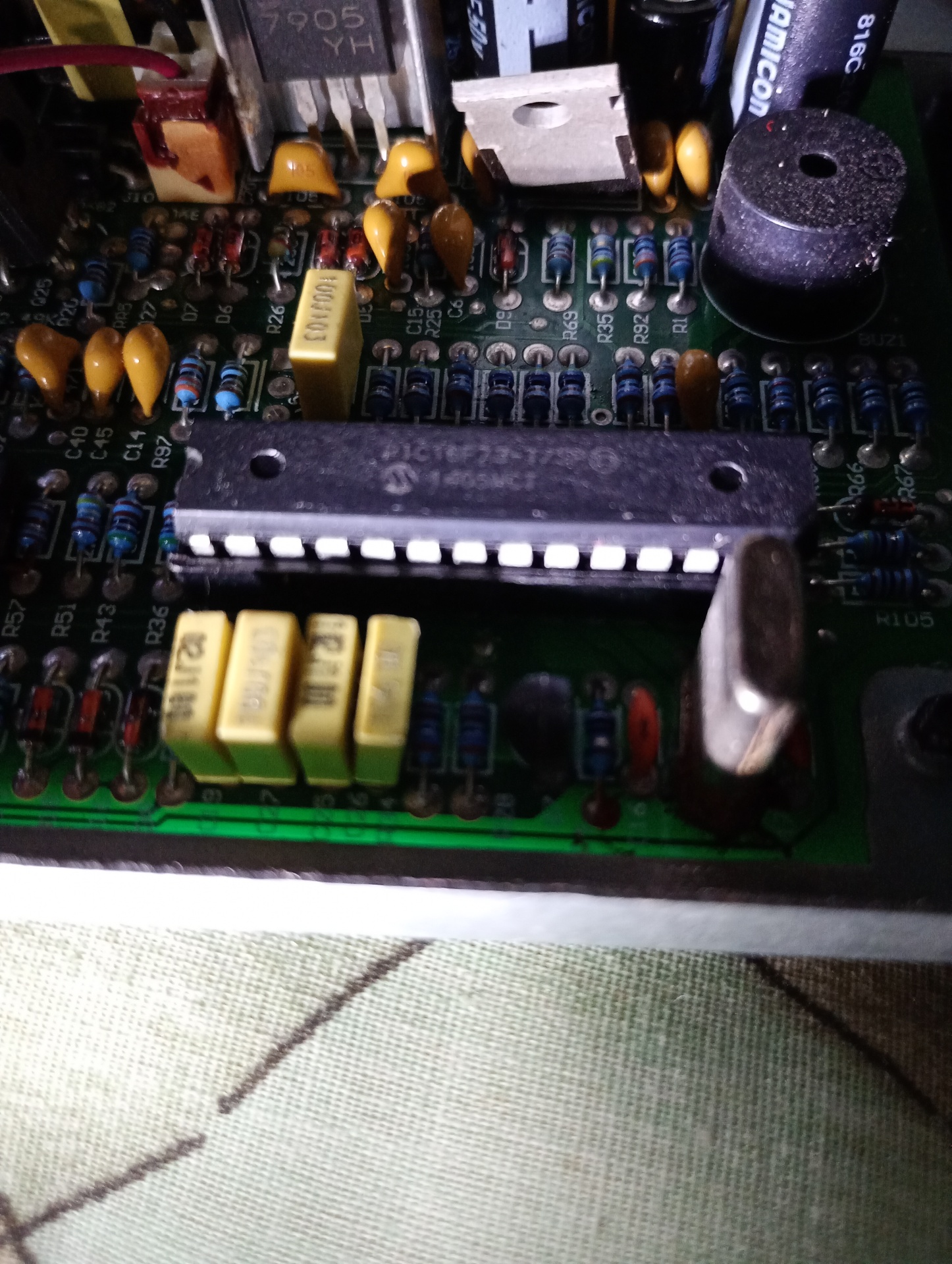

Nos megpròbàlok pàr képet feltenni.
A belseje elég szolidan Van felépitve. Csak két ic-t találtam. Az egyik PIC16F73--17SP, a màsik a kisebbik pedig TC RFT5. 3241.
Szàmomra a nyàk szélén sorakozò fekete blokkok még ismeretlenek. Valahogy ezeken keresztül kellene a "segédfeszültségnek" elöàllnia.... De nincs....
Ami ezenkivül is fontos lenne a Display és vezérlése.
Ez a gép elején Van. Még nem nyultam hozzà.
A korkép szerint, müködott, csak idönként lekapcsolt. Ez lehetett a kiszàradt, pupos Elko hibàja.
Ezeket kicseréltem, de ettöl nem lett jobb...

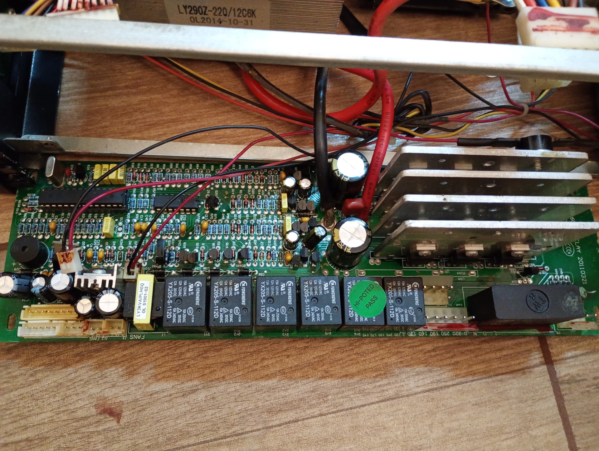

(#) Golfer válasza img hozzászólására (») Jan 30, 2025 /
A nyàk képét is itt küldöm.
Az ic:
(#) img válasza Golfer hozzászólására (») Jan 30, 2025 /
"a nyàk szélén sorakozò fekete blokkok"
A 6 db egyforma azok relék. A baloldali nagyobb fekete pedig több, kis kapacitású kondenzátor közös tokozásban.
Érdekességként látok egy 7905-öt, ami -5 voltot állít elő...
A panel alkatrész oldalát nem fotóztad le, pedig az lenne a lényeg.
Az akkuiban mekkora feszültség van? Valószínűleg azokról mennek a logikai áramkörei és ha az akkuk le vannak merülve akkor azért nem működik a vezérlése sem.

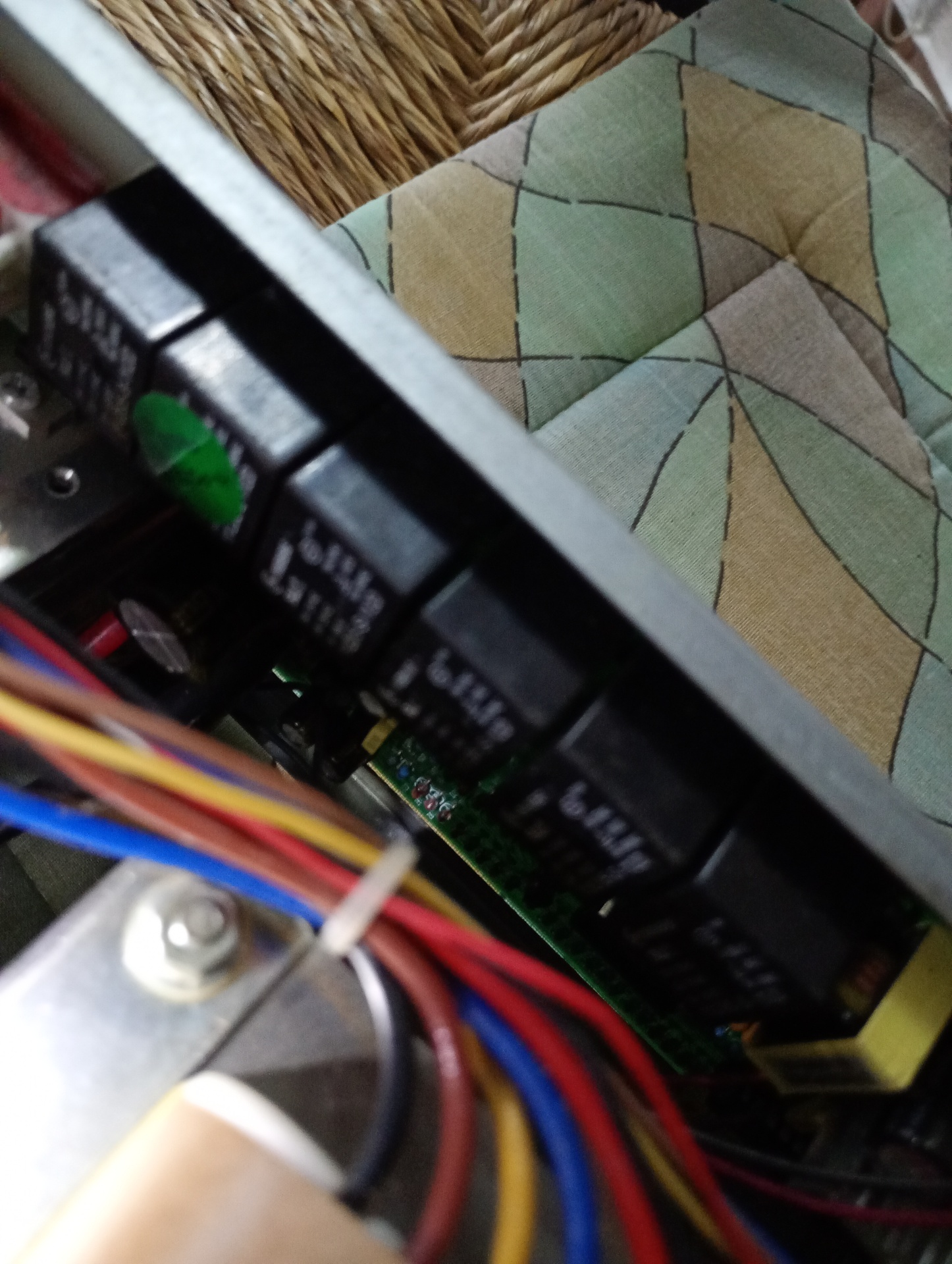

(#) Golfer válasza img hozzászólására (») Jan 31, 2025 /
Hallo Img!
Na hàt az alaplapot kiszereltem. A 7905-s közelében vannak a kicserélt elkok.
A csere utàn a mopedakkum ràakasztottam, de az sem hozott semmit. (12,4volt). És maradt....
Pedig igen optimista voltam.
A 230 Volt jelen Volt, de egy "segédfeszültség" nem jelent meg... A Display alatti fökapcsolò vilagitott...

(#) img válasza Golfer hozzászólására (») Szo, 7:33 /
Több helyen barnás foltokat látok a panelen: lehet gumi kitöltés nyoma, de kifolyt elektrolit is.
"A 7905-s közelében vannak a kicserélt elkok."
Amikor a saját, APC-imet újítottam fel akkor minden elkót és minden relét kicseréltem bennük mert érdemes. A kondikat beszerelés előtt meg kell mérni mert futottam már bele gyári hibásba aminek sem a kapacitás sem az ESR paramétere nem volt elfogadható.
"A csere utàn a mopedakkum ràakasztottam, de az sem hozott semmit. (12,4volt)."
Egy akkuval megy ez a szünetmentes vagy inkább kettővel? Mert ha 24 voltnyi akku kell bele akkor 12-vel érthetően nem csinál semmit.
"A 230 Volt jelen Volt, de egy "segédfeszültség" nem jelent meg"
Milyen segédfeszültség, vajon mire gondolt a töltő?
"A Display alatti fökapcsolò vilagitott"
Akkor legalább a készenléti köre él, tehát be kellene tudnia kapcsolni, ha a többi körülmény is adott lenne. Csak rövid gombnyomással próbáltad indítani? Vannak olyanok amiket hosszan kell nyomni ahhoz, hogy bekapcsoljanak.
Ha még mindig nem indul akkor az alap dolgokkal kezdeném mint, hogy a tápvonalak névleges feszültsége megvan-e vagy valahol esetleg nincs-e zárlat, a relék labortápról behúznak-e / minden kontaktjuk érintkezik-e, a vezérlő logikának megvan-e a tápfeszültsége, a PIC oszcillátora rezeg-e, ilyesmik.
Vagy lehet, hogy pl. bekapcsolás előtt tesztelné a ventilátort és ha nem indul el mert be van ragadva akkor nem is kapcsol be. Bár akkor lehet, hogy hibakódot adna, de ki tudja...
