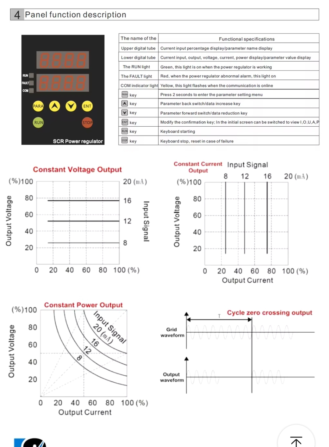

Egy 3-fázusú (delta, 400VAC) 8kW teljesítményű fűtőelemhez (ohm-os) kell teljesítményszabályzást megvalósítanom, ami nem fázishasítás elvű, hanem egész félhullámos nullátmenetnél kapcsoló módon. Ehhez szeretnék olyan gyári/félkész teljesítményelektronikai megoldást, ami neves gyártótól származik (pl. Schneider, Omron, ABB, ...), ami nevénél fogva (valószínűleg) nem fogja felgyújtani az egész házat, mert nem valós/hamis/alulméretezett szilárdtest reléket használ. 0-10V/4-20mA vezérlőjel is szóbajöhet, az ideális természetesen modbus lenne. Plusz előny ha DIN sínes/szerlapra szerelhető a megoldás. Lényeg, hogy nem fázishasítással (tehát nem dimmer), kellene ohm-os fogyasztónak a teljesítményét arányosan szabályoznom, ha azt mondom adj 273W-os terhelést, akkor be tudom állítani 273W-ra, és adott időablakon belül (jellemzően 10 sec) az átlagteljesítmény annyi lesz amennyit beállítottam. Rengeteg típust találtam SCR power controlra, de 8 kWnál névnélküli vagy papírnélküli eszközt nem szívesen választanék. Nem egyedi az igény, sokszor használnak ilyen direkt műterhelésre, vagy fázisszög korrekcióra, de azokra jellemzően 15 kW fölöttit találtam. Köszönöm előre is az ajánlásokat.
Ha csak on-off kapcsolás kell, akkor keress rá a "3 phase ssr"-re. Van sok neves gyártó is a választékban.
Köszönöm, nem ON-OFF ra van szükségem hanem félhullám pontos nullátmenetes szabályzásra, ahogyan fennt említettem. Sima ON-OFF nem jön szóba, nem szeretnék EMI zajt generálni. Random gyújtás / nem teljes periódusú nullátmenetes szinkron ON-OFF pedig féloldalas terhelést okozhat.
A gyári on-offos SSR-ek mind nullátmenetesek, ezzel nem lehet gond. Egy hőfokszabályzót is át lehet alakítani ilyen célra úgy, hogy az ellenállás hőmérő bemenetre egy kellően leosztott potenciométer-jelet kötsz. A kontroller kimenetén ott lesz az on-off jel, amivel húzathatod a relét.
A rengeteg közül tudnál mutatni egy-két példát? Párat megnéztem, fázishasításos szabályzó mind, valószínűleg az is, amit linkeltél. Vagy nem jól keresem...
Amit linkeltem ott a több üzemmód közül a cycle zero crossing mód az ami kell, de ilyen például az Omron G3ZA is, de az túl sok csatornás a feladathoz.
