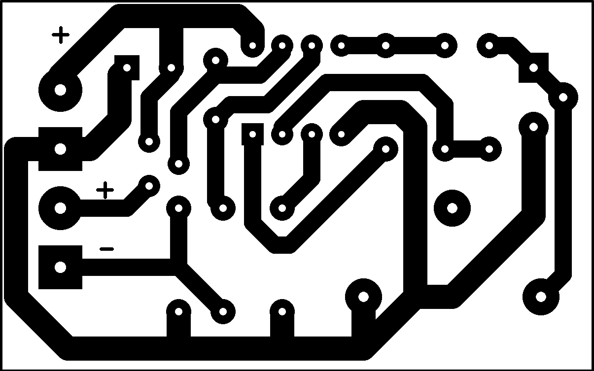

Nem tudom, mennyire ragaszkodsz a HALL szenzoros áramváltóidhoz, ezért inkább csak bemutató céllal, hogyan "is" lehet gyorsan, egyszerű eszközökkel mérni 200 A áramot egy 200 mV méréshatárú digitális műszerrel (és minel kisebb helyigénnyel). Némi becslés után készítettem egy eszközt, megmértem, az eredmény alapján a kívánt mérési tartomány beállítható. 3/4-es gázcsőből levágtam 15 mm-t, leszigeteltem (a szövetszalag nagy előnye, hogy kívül is ragad kissé, így szépen megtartja a már feltekert meneteket), 0,15 mm-es zománchuzalból rátekertem 100 menetet (könnyebb számolás érdekében), majd ismét leszigeteltem. Primer "tekercsnek" átvezettem a gyűrűn 1,6 A váltakozó áramot (ez volt kéznél), a szekunder oldalt lezártam 1k ellenállással, ezen 5,3 mV feszültséget mértem. Ebből számolható, hogy 200 A-hez hány menet (vagy mekkora lezárás) kell. A pontosság növeléséhez lehet növelni a menetszámot, majd vagy a lezárást változtatni, vagy feszültségosztót alkalmazni. Megjegyzés: - a kész eszköz pontossága nyilván csökken a kisebb áramértékek felé (ahogy általában a műszerek pontossága a végkitérésük közelében a legjobb) - a kapott AC feszültséget egyenirányítani, szűrni szükséges a DC műszer számára Fenti eszköz elkészítése kb. egy óra volt, fényképezéssel együtt.
