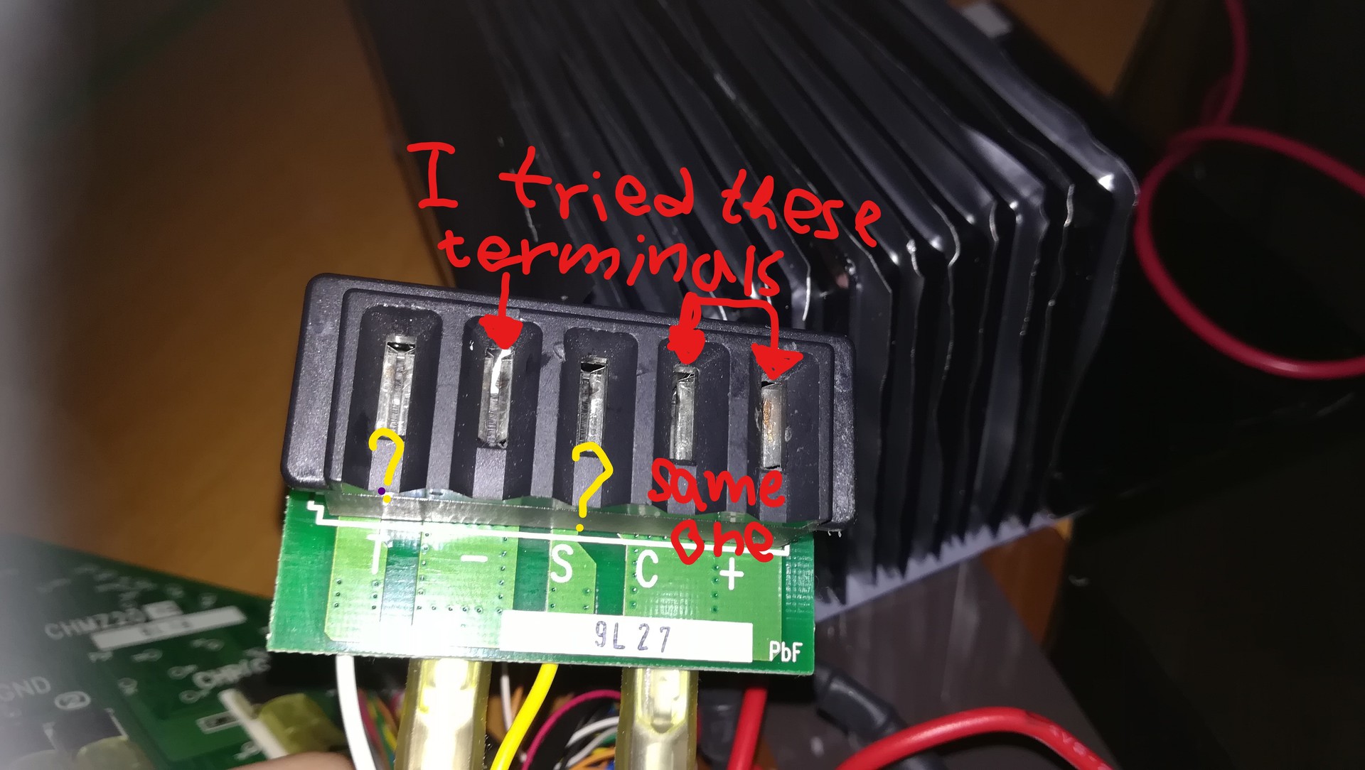

Nem nyitnék egy új fórúm témát....mert gondolom ide tartozik az amivel most kinlódok...hátha tud valaki segiteni. Adott egy elektromos bicikli aksi, konkrétan FLYYER NKY224B02 10Ah Nos a kinom az hogy nincs eredeti töltő hozzá....tudom venni lehet de szegény az eklézsia ahogy mondani szokták. Nos ami érdekel az az öt kivezetés fúnkciója amit a képen is látni lehet... Igazából tölteni szeretném egy áramkorlátozott egyszerűbb töltővel. A segitséget előre megköszönöm

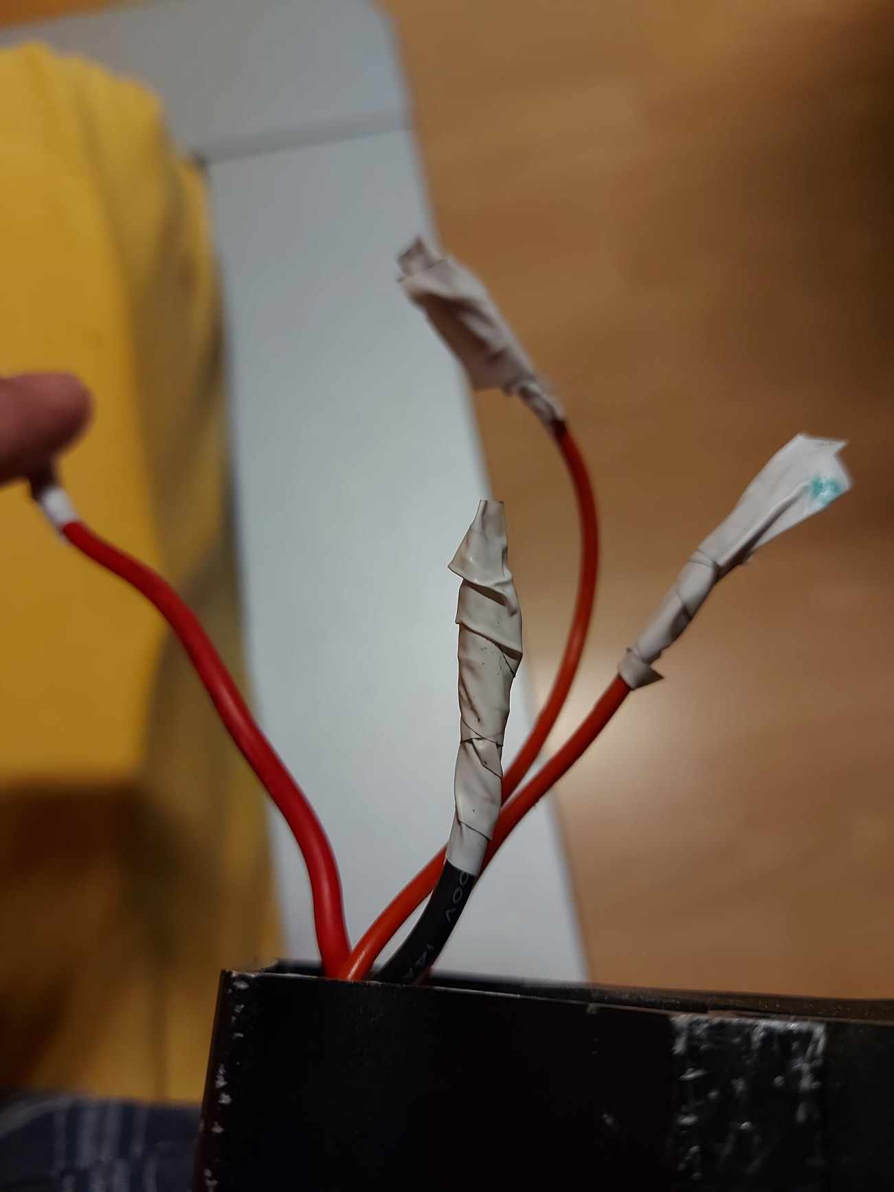

Segítséget kérnék egy rex etk 500 e bike akkujával kapcsolatban. Az akkunak a kerékpárhoz csatlakozó részét letörték és csak a vezetékek lógnak belőle, vastag fekete, vastag piros és 2db vékony piros. Az akkunak a másik végén van a töltőcsatlakozó illetve a töltöttségi szint jelző, melynél a gombot megnyomva az összes led zölden világít, így gondolom az akku jó. A kilógó vezetékeken a vastag fekete (-) és a vastag piros (+) közt 40V mérhető. A fekete és az egyik vékony piros közt szintén 40V mérhető, de a másik vékony pirosnál semmi. A kérdésem az lenne hogy a kerékpáron lévő csatlakozón 3 saru található amire az akku rácsúszott, a 4 kábelt , hogy kell kötni, hogy stimmeljen a kerékpár csatijához?
