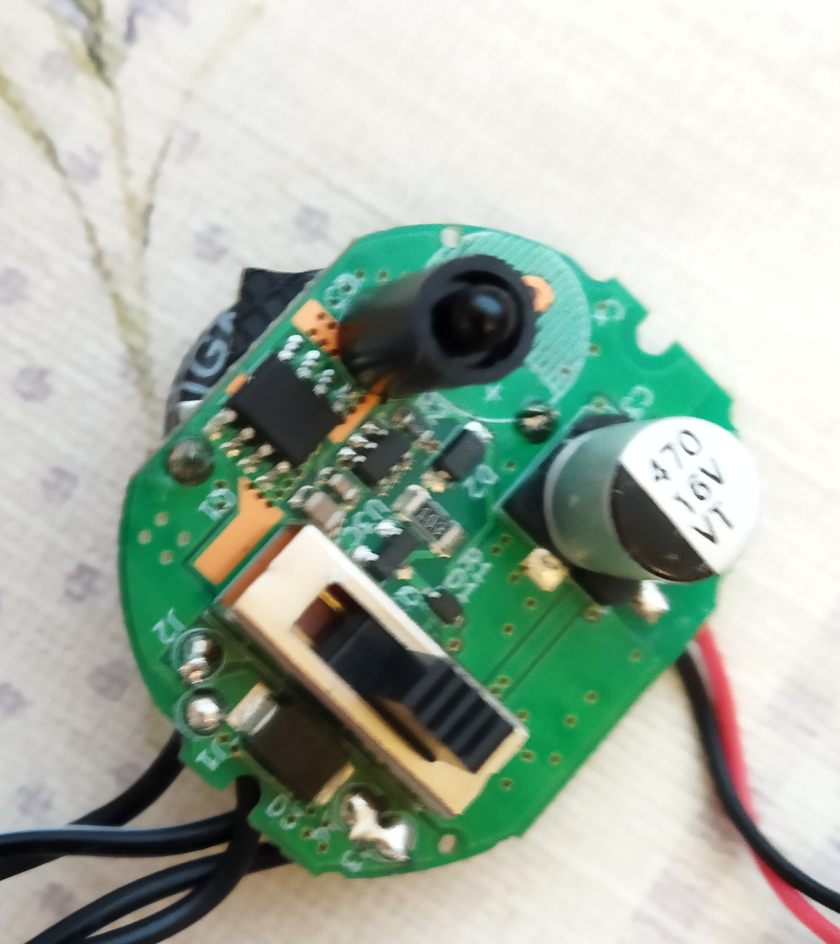

(#) SKY válasza SKY hozzászólására (») Jan 18, 2025 /

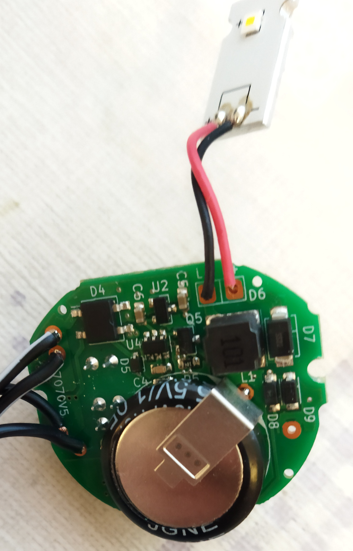

Lámpa csiptuning
Gyári lámpa: Bikefun JY-7070, 70lux, 1,8W ráírva
Csengőtrafóval meghajtva, Ube=4,47Vac, Ibe=168mA, S=0,75VA
LED működés közben: Uled=2,69V, Iled=137mA, Pled=0,37W
Új LED-chip: Luxeon HL2X 5700K 168lm/W 2W L1HX-5770200000000
Egy kis műanyagcsiszolással belement hűtőcsillaggal együtt. Növekedett a fényerő, de nehéz megítélni, még képek összehasonlításával sem olyan egyszerű. Az 5700K nem túl hideg, a gyári még hidegebb, ez egy jó optimum a jobb észlelési képességhez és kellemesebb érzetet ad.
Az elektronika gyári, mert nem tudtam szétszedni a lámpát. Tovább lehetne növelni a fényerőt, ha egyszer kiszedném és felpiszkálnám az áramkorlátot. Ennek a LED-nek a paraméterei 700mA-re vannak megadva, vagyis 2W-os, de jó hűtéssel el lehet menni 2A-ig is. Akár áramkorlát nélküli direkt meghajtást is kaphatna a generátorról.
Wattos terheléssel simán kijön több a dinamóból, minden csak a meghajtó elektronikán múlik.
(#) Skori válasza SKY hozzászólására (») Jan 18, 2025 / 3
Na ezért nem biztos, hogy érdemes gyári lámpával vesződni. A benne levő elektronika csak elvenni tud a generátor rendelkezésre álló teljesítményéből - hozzátenni nyilván nem. Az egyetlen amivel trükközni lehet, az az egyenirányítás módja, és több led esetén a rendelkezésre álló feszültséghez megfelelően illeszkedő led elrendezés.
A fény pedig általában akkor lesz optimális, ill. jó hatásfokkal az útra vetítve, ha az adott LED-hez való (hozzá illeszkedő) optikát használjuk.
Akkor pedig mi marad a gyári lámpából? Egy műanyag ház...
A lednek, a képen látható aluminium darabka tizedwattokra elegendő hűtést ad, de felette rendes hűtés kell (már persze csak akkor, ha hosszú élettartamot is szeretnél). Innen kezdve pedig a műanyag ház is kiesik, mert bármilyen fémház sokkal jobb hővezető...
A cikkem nagyon régi, azóta sokat fejlődtek a ledek, és az optikák is, de az elektronikai elvek nem változtak... mondjuk ha tényleg aluminiummal van tekercselve a generátor (mitha korábban írtad volna), akkor én tutira áttekercselném rézzel. Tök egyszerű a tekercs felépítése, simán megoldható házilag az áttekerés, de azt a pár menetet egy tekercseleléssel foglakozó szakember is feltekerné elfogadható áron. Ettől javulna a hatásfok, azaz ugyanannyi mechanikai energiából több jutna a led(ek)nek...
Ha pedig maximalista lennék, akkor nem 6V-ra tekerném meg a generátort hanem mondjuk pl. 12V-ra...(vékonyabb huzal, több menet) ettől a generátor hatásfoka és az egyenirányítás hatásfoka is egyszerre javulna. Persze akkor 4 vagy 8 chipes LED kell, vagy több darab LED....
Persze ezt csak "gondolatébresztőnek" szántam, hogy milyen irányba menve lenne érdemes tovább kísérletezni...

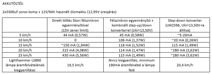

Nincs valamilyen ötleted teljesítményillesztésre? Szerintem egy olyan elektronika kellene, mint a napelemeknél, ami megkeresi a maximális teljesítményű munkapontot.
Megépítettem a mellékelt félszinkron egyenirányítód, egy fetes védelemmel. Gondoltam a lámpa eléggé be fogja terhelni, a védelem nem is fog söntölni. Beterheli az igaz, de úgy látszik, hogy túlságosan is. Az egyenirányítás után közvetlenül meghajtottam a lámpát, de kipróbáltam közbeiktatott buck-boosttal is. Mintha a lehető legtöbb áramot akarná kivenni a generátorból, ezzel csökken a kapocsfeszültség és elveszik a teljesítmény, pedig a korábbi mérések alapján lenne itt 5-6W is. Ha nem terhelné be ennyire, hanem hagyná magasabb feszültségen járni, akkor valószínűleg több teljesítmény jutna a lámpára. Mellékeltem táblázatban a mérést. A generátor nagy sebességnél maximum kb. 0,65A-t tud leadni, de van egy olyan alacsony sebességű tartománya 5-10km/h körül, ahol az áram elér akár 1,15A csúcsot is.
Lenne egy egyszerű ötletem a problémára, csakhogy akku nélkül akartam megoldani. Kell egy közbeiktatott akku, 3 cella lítium vagy egy 12V-os akku. Erre direktben egyenirányítás után (túltöltés elleni védelemmel) mehetne a generátor, az akku a 6-700mA töltést képes elnyelni. Az akkufeszültség alatt nem is lesz terhelés, vagyis nagyobb feszültségen, jobb hatásfokkal töltene. Az akku előnyei közé tartozna a kimeneti teljesítménystabilizálás, az állóhelyzeti világítás és a tervezett USB töltés stabilitása-nagyobb teljesítménye is. Az akku pedig, mint egy hibridben, karbantartásmentesen ellenne. De érdekel hogy akku nélkül, elektronikailag van ötleted az illesztés megoldására?
Vettem egy ilyen lámpát: Lighthammer LS890
Ez minden paraméterében megfelelne. Masszív alumínium háza van, bár a tartószár műanyag. A tükörrendszer nagyon jó, sokkal nagyobb szögben terít és mégsem vakít, STVZO megfelelő, szemmagasságban tényleg nincs semmilyen zavaró káprázás sem szemből sem oldalról.
A házra 13W van írva (valószínűleg csak egyfajta házat gyártanak ezekhez a nagyokhoz), de névlegesen 4,2W, 6-12VDC feszültségről megy.
A megvilágítást két különböző meghajtással fényképeztem:
Csengőtrafó: 4,45Vac / 0,228Aac, egyenirányítás: 4,21Vdc / 0,188Adc, azaz 1,015VA / 0,79W
12V akkuról: 12,70Vdc / 0,313Adc, azaz 3,975W
Tehát még 4W-ot sem vesz fel és baromi jól világít. Ezzel már elégedett lennék, ha összejönne a komplett rendszer.
(#) Skori válasza SKY hozzászólására (») Jan 25, 2025 /
„Nincs valamilyen ötleted teljesítményillesztésre?”
Köss be sorosan 2db ledet, mindeféle egyéb elektronika vagy konveter nélkül, az egyenirányító kimenetére. Ha kétszerezőt használsz akkor 4db ledet (vagy többet) köss sorba.
„Szerintem egy olyan elektronika kellene, mint a napelemeknél, ami megkeresi a maximális teljesítményű munkapontot.”
Kicsit túlgondolod ezt a dolgot, ehhez kellene valamilyen proci ami mér, és egy konvertert vezérel, annak meg mindenképpen 100% alatti lesz a hatásfoka. Az a kicsi amit nyernél vele, elmenne az elektronika táplálására.
De mégegyszer leírom, a legtöbb amit érdemes megtenni: hogy az egyenirányítás módjával variálsz, és a sorbakötött ledek számával. Esetleg lehet váltani menet közben az egyenirányítót kétszerező/graetz üzemmód között. Minden más elektronika összességében csak plusz veszteséget fog adni a dologhoz. Amivel még fénymennyiséget nyerhetsz, az a minél jobb hatásfokú ledek használata. Az egyenirányítóba pedig minél jobb (alacsony nyitófeszültségű, és áramra túlméretezett) schottky diódákat érdemes betenni.
A hozzászólás módosítva: Jan 25, 2025

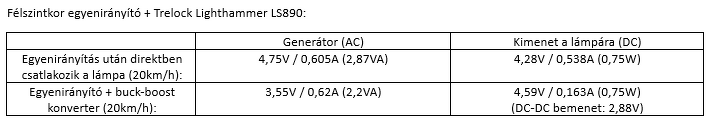

Az aktuális probléma, ami elvileg megoldható elektronikával, hogy az előzőekben írt 4W-os lámpát hogyan tudnám a generátorra kötni. Nem számít ha kis sebességnél gyengébben világít és az sem, ha 5W-ból kell előállítani a 4-et, csak legyen olyan sebességtartomány (ez +15-20km/h), ahol a max teljesítményt képes felvenni.
Kipróbáltam alacsonyabb feszültségen és nem akarja tartani a névleges teljesítményt nagyobb áramfelvétel árán, stabilan működik 1W-al is, úgymond alkalmazkodna a generátorhoz.
A generátor mégis egy nagyon alacsony impedanciás terhelésnek látja az egészet és a maximális 0,6A-hez közel dolgozik. Ez a nagy terhelés pedig alacsonyabb kapocsfeszültséget eredményez, rossz munkaponton dolgozik. Ha nagyobb terhelőimpedanciát látna, akkor 0,45-0,55A mellett nagyobb teljesítményt tudna leadni. Van arra ötleted, hogy ha nem is egy program vezérelt munkapont követéssel, de tervezhető módon az egyenirányítás és a lámpa nagyobb impedanciájúnak látszódjon a generátor felől?
Nekem csak az, ha egy fix feszültségű köztes pufferelemet beiktatunk a rendszerbe, ami akku lenne és természetéből fakadóan a feszültsége igencsak rögzített szintek között változhat.
Pl. egy step-down konverter cél IC-t kellene úgy bekötni, hogy a bemenő feszültségre is szabályozzon ne csak a kimenőre, megrajzolhatok valami ilyesmit, de a fene tudja, hogy a gyakorlatban mennyire lenne jó. Csak akkor derül ki ha (jól) összerakod...
Úgy kellene vezérelni a konvertert, hogy a bemeneten akarjon 6...7V feszültséget tartani.
De érdemes ezért nyákot tervezni és gyárta(t)ni, meg további alkatrészeket venni?
Az egész kütyü hatásfoka meg továbbra is kérdéses.
(#) SKY válasza Skori hozzászólására (») Jan 26, 2025 /
Ha tudsz ebben segíteni, azt megköszönném. 8 éve átpártoltam az erősáramra, azóta nem sok panelt gyártottam, de már csak próbaképpen is összedobnám.
Nem gondoltam volna, hogy lehet ilyen probléma. Olyan mintha a 12V-os lámpa pár wattos alsó tartományban mindenképpen 4,2-4,6V feszültségen akar működni, mindegy ha mellé 0,16A-t vagy 0,54A-t tud felvenni.
Szerintem a generátort hagyni kellene felfutni legalább 8-10Vac-re. A lámpa pedig 12V-ot igényel, ez eléggé határeset buck-boost között.
Bár lehet, hogy 3db soros lítiumcella puffernek jóval egyszerűbb lenne. Akkor töltene, ha a generátor eléri az akkufeszültséget, ami alapból a generátornak ideálisabb magasabb feszültség, a lámpa meg ettől függetlenül nyugodtan üzemelhet, arra kell csak figyelni, hogy mindig megkapja a fogyasztást ellensúlyozó töltés.

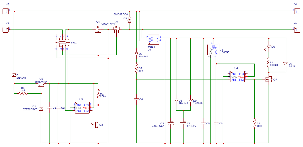

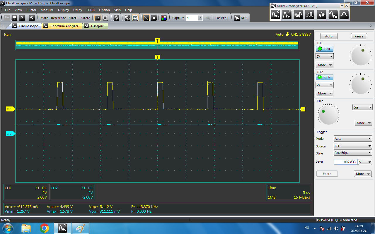

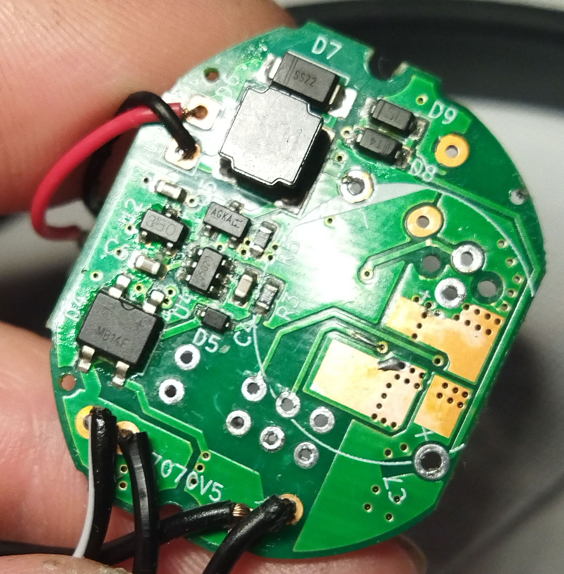

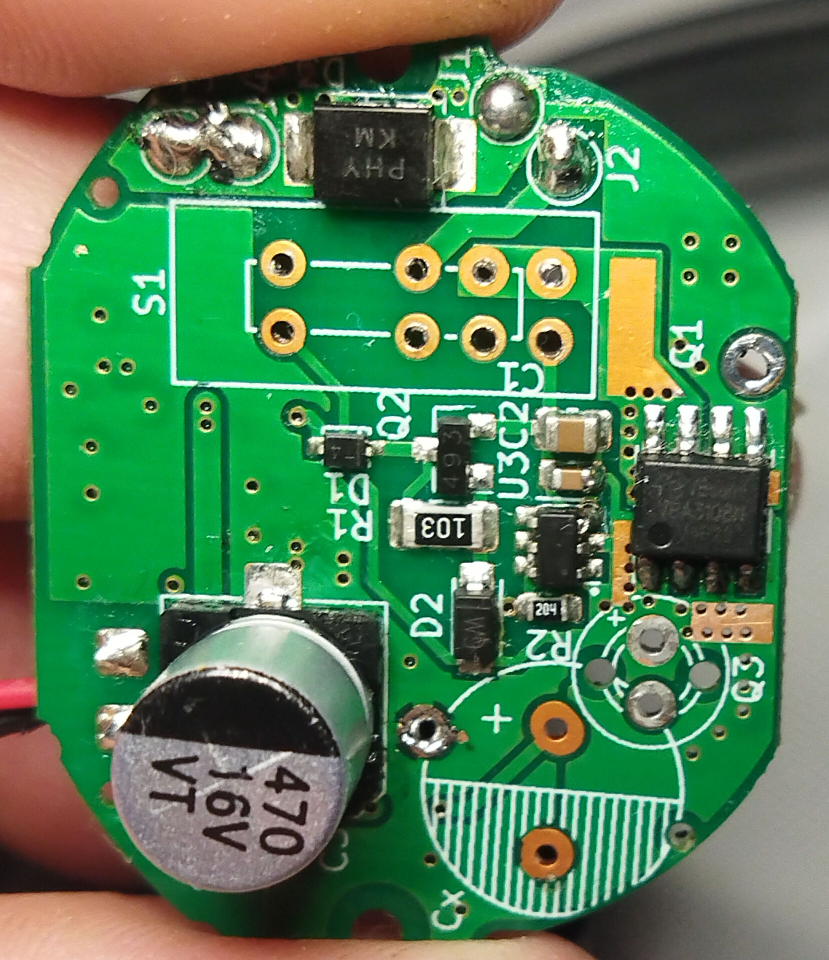

(#) SKY válasza Skori hozzászólására (») 12:22 /
Egyértelműen az a probléma, hogy bármilyen elektronika túl alacsony impedanciával terheli a generátort és az pedig rossz munkaponton dolgozik. Persze benne van a konverter további vesztesége is.
Gondoltam jól lehetne kezelni a generátor üresjárati feszültségét, ha egy széles bemeneti feszültségű konverter (60-80VDC) lenne közbeiktatva akkutöltéshez, valamint ez a BMS-en felül egy második túltöltés elleni védelmet adna, ezért kipróbáltam az itthon elfekvő konverterekkel hogy mekkora töltőáramra képesek.
Látható, hogy akkor a leghatékonyabb a töltés ha az egyenirányító közvetlenül csatlakozik az akkura, viszont a rögzített feszültség miatt minimum 8-9VAC-nek kell kialakulnia a generátoron, hogy a töltés meginduljon, vagyis a 12V feszültség már elég kedvező a hatékonyság növeléséhez. Talán lítium esetén lehetne még 4V-al feljebb menni, de akkor már lehet hogy feszültségkétszerező kellene, ami alacsonyabb hatásfokkal tudna tölteni.
Nem kell ehhez módosított DC-DC konverter, ha létezik cél MPPT IC: CN3795
Egy ilyen épített áramkört beszerzek, maximum jó lesz a napelememhez. Sajnos az országban csak 1 lítiumcellához valót lehet kapni, 12V-os kimenetű nem jellemző. Kíváncsi vagyok hogyan reagál a generátorra az MPPT követő. Elvileg akku nélkül fix feszültséggenerátorként működik.
