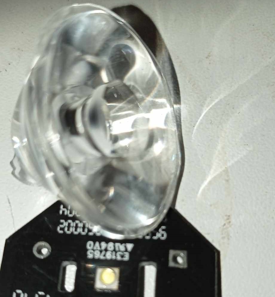

Srácok !
Ugye a lámpákat a fény "irányítása" alapján két fő csoportba sorolhatjuk :
1, megfelelően formázott tükör alakítja ki a fénycsóvát
2, egy nagyító(nak látszó) optikai elem végzi e feladatot.
Én eddig az 1, csoportba tartozó lámpákat használtam - megfelelően megvilágított út + nem vakítja a szembejövőt.
Kezembe került egy pici jószág (20x20x60 mm), elején kerek lencsének látszó nyílással. Próbaúton látom szépen teríti a fényt, egy kirakatban tükröződve feltűnt, mintha nem vakítana
Garázs falára világítva nem kerek, nem szögletes a vetített fényfolt, hanem tulipánra hasonlít. (tükrös lámpám ugyanott kitárt szárnyú denevérre emlékeztető foltot vetít )
Ez lenne az autóiparban projektorosnak nevezett technika ?

(#) Bakman válasza Macsek71 hozzászólására (») Dec 1, 2023 /
Ha a mátrix lámpára kondolsz az autóiparból, akkor nem. A mátrix lámpa a (házimozi) projektoroknál használt DLP technika autósított változata (sok kis tükör).
A bringalámpádban ettől nagyságrandekkel olcsóbb technika van, a vetített képet több dologgal lehet formálni pl. maszkolással, további lencsékkel, a fényforrás alakjával stb. Alaposabb vizsgálat nélkül csak tippelni lehet.
(#) Macsek71 válasza Bakman hozzászólására (») Dec 1, 2023 /
Próbáltam fotózni ...
Egy pici led, fölötte egy érdekes alakú "üvegtest". Mintha tükör + lencse lenne, de nem forgásszimmetrikus ...
Kb. meg is van a válasz. Lencse, lencsék, ahol a felület(ek)ről visszaverődő fény is benne van a képletben. Ügyes trevezés!
