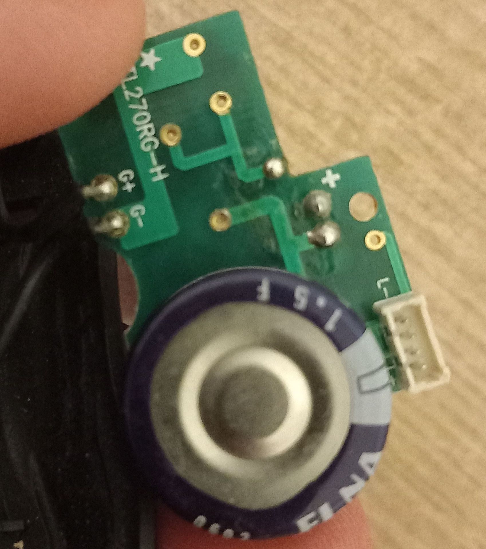

(#) Gafly válasza Busz hozzászólására (») Dec 1, 2023 /
A másik oldalán mi van?
Van pár forrasztás, ami nagyon csúnyán néz ki.
Mit jelen az átmegy zárlatba? Hirtelen nehezebb tekerni? Utána magától megszűnik, vagy várni kell egy kicsit?

(#) elactrofan válasza Busz hozzászólására (») Dec 1, 2023 /
miből gondolod, hogy zárlatba megy?
Zárlatos akkor nem világítana, de különben minden alktrész mehet zárlatba dióda tranyó stb.

(#) Busz válasza Gafly hozzászólására (») Dec 1, 2023 /
Az első lámpa maradt izzós. Az kialszik mikor a hátsó zárlatos lesz, ha lekötöm a hátsót akkor újra ég. Hátsó lámpa szikrázik ha rákötöm a vezetéket de nem ég, tehát zárlatos, márcsak a szikrák és a hang miatt is.
Magától megszűnik ha nem kap áramot.
(#) Busz válasza elactrofan hozzászólására (») Dec 1, 2023 /
Világít a saját kondijáról amíg le nem merül, de közben a dinamó felé zárlatot mutat és nem tölti a kondit, folyamatosan halványul el.
Teszek fel majd képet a hátuljáról.
„Az első lámpa maradt izzós. Az kialszik mikor a hátsó zárlatos lesz, ha lekötöm a hátsót akkor újra ég. Hátsó lámpa szikrázik ha rákötöm a vezetéket de nem ég, tehát zárlatos, márcsak a szikrák és a hang miatt is.”
Szikrányit sem lettem okosabb.
(#) erbe válasza Busz hozzászólására (») Dec 1, 2023 /
Rosszul köthetted be. Használati útmutató? Kép a másik feléról is?
(#) Busz válasza erbe hozzászólására (») Dec 1, 2023 /
Semmi nincs hozzá, de látszik hogy szerelgetve volt és nem eredeti csavarja van benne..
