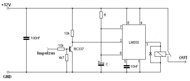

Szükségem lenne egy olyan 12V-os kapcsolásra, ami egy kb. fél másodperces impulzust kap (pl. nyomógomb), és ezután kb. 30 másodpercig behúzva tart egy relét. Újabb nyugati autókban használják: kiszálláskor egy rövid fénykürtre fél percre bekapcsol a tompított fényszóró. Építettem már ezt-azt, de inkább a laikus kategória felé hajlom. A válaszokat előre is köszönöm!

Egy 555 monostabil kapcsolásra lesz szükséged: segégprogram. A relét egyszerűen a kimenet és a föld közé kell kötni. A nyomógombot pedig a bemenet és a föld közé, de a bemenetet érdemes 47 k ellenállással tápfeszültségre kötni.

Tehát. Autóba lenne. Bizonyos feltételek teljesülése esetén (gyújtás kikapcsolva, lámpa lekapcsolva, de ezeket én megoldom relékkel) a késleltető kapna egy nagyon rövid pozitív impulzust (fénykürtölök egy rövidet, vagy megnyomok egy gombot: +12V kb fél mp-ig), ami ezután behúzva tartana fél percig egy relét, ami felkapcsolná a tompított fényszórókat. Tudom, hogy sok ilyen téma van a fórumban, de sehol sincs olyan kapcsolás, ami kimondottan ezt csinálná. Vagyis egy lenne, de ott a link a kapcsolási rajzzal nem elérhető.
Akkor ezt tedd az 555-ös monostabil elé és az említett + indít..
A kimenő relé ne fogyasszon többet 100 mA-nél és a párhuzamos diódát ne felejtsd el ( a relé 10 voltnál már húzzon biztosan...).
Ha jól gondolom, akkor a kapcsolásnak kompletten így kell kinéznie, ahogy a képen. Mi is lenne ez a párhuzamos dióda? A C-t és az R-et hogy válasszam meg? A segédprogram 30000 msec késleltetés és 100mikrós kondi esetén 272KOhm-os ellenállást ír. Nem lesz túl nagy a hőleadás? Nem szeretném kigyújtani az autót
A párhuzamosan, de ellenirányban bekötött diódával a relé kikapcsolásakor fellépő tranziensektől védik az áramkör többi elemét. Egy 1N4148 tökéletesen megfelel a célra.
Egyenáramnál P = U^2 / R, ami 12 V és 272 kOhm esetén olyan 52 uW hőteljesítmény volna, azaz gyakorlatilag nulla. Ráadásul ez is csak addig jelentkezik, míg a kondenzátor teljesen ki van sütve, a triggerelés pillanatában. Szóval ne foglalkozz vele, semmi nem fog kigyulladni A relére viszont, ahogy ferci is írta, figyelj, mert 200 mA-t ugyan elvileg elbír az 555, csak nagyobb terhelésre egyre inkább elmarad a kimenete a táptól. Ha találsz olyat, ami 9 V-os, és legalább 120 Ohm a soros ellenállása, az tökéletes (100 Ohm alá ne menj, vagy használj tranzisztoros kapcsolást a reléhez, találsz a HE-n elég példát ilyenre).

Még egyetlen kérdésem lenne. Ha negatív az 'impulzus', akkor kell valami az 555 elé, vagy az csak simán megy a 2-es lábra?
Hagyd meg a 2-es láb felhúzó ellenállását, esetleg kicserélheted 100 kOhm-ra, és tegyél a bemenet felől egy 10 nF-os kondit az ellenállás meg a 2-es közös pontra, ez elég. Kondi nélkül ne köss rá negatív (azaz 0) jelet, mert ha tovább marad ott, mint az időzítési periódus, akkor újratriggereli az időzítőt, és szaggatni fog a kimenet.
