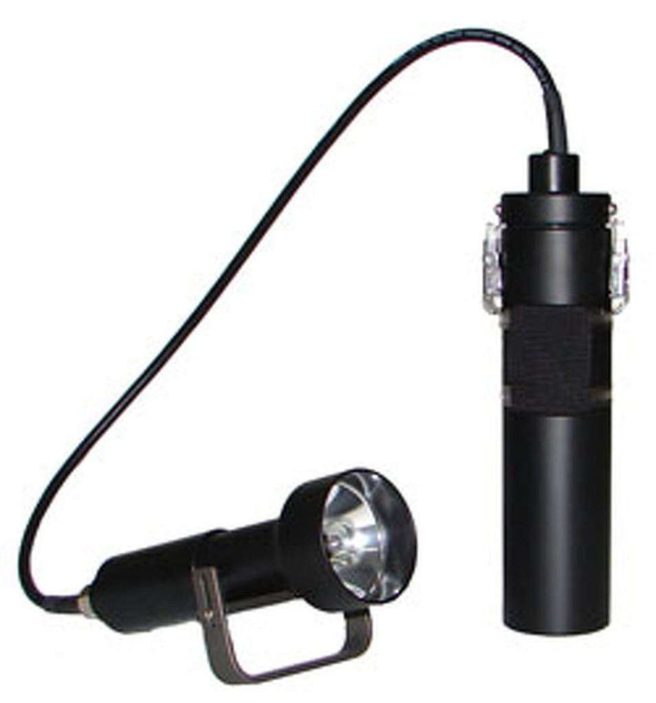

Sziasztok egy kis segítséget szeretnék kérni elektroinikában jártas szakemberektől. Adott egy búvár lámpa melyet házilag szeretnék előállítani, de az elektorinika résézről fogalmam sincsen, hogy induljak el ebben szeretnék segítséget kérni tőletek. Lámpáról a tudnivalók. Akkupakk egy 12V körüli áramforrás lenne, melynek kapacitása kb. 12-14.000 mAh lenne. Ledes fényforrás lenne róla meghajtva 3db nagy teljesítmányű led melynek fényereje ~4000 Lumen fényerőt tudna. Viszont a lényegi részéről semmi féle elképzelésem sincs hogyan tudnám megvalósítani milyen alkatrészek kellenének hozzá. 2 fő részből állna maga a lámpa egy akupakkból, kapcsolóval elektronikával. És egy lámpa fejből mely tartalmazná a ledeket, foncsosrt, meghajtó áramkört. és a 2 egység kb. 1m vezetékkel lenne vízhatlan módon összekötve. Akkupakk mellé olyan elektronikát szeretnék készíteni mely az alábbi üzemódokat tudná 100% fényerő,50% és villogó üzemód. Az a kérdésem ez normál billenő kapcsolós megoldásal megvalósítható-e? Régebben ilyen vezérlést gyárottak reed-relés üzemeltetésel is azzal kitudnám vitelezni? Vagy a "B" terv csak 2 féle üzemód 2 állású billenő kapcsolóval 100% és mondjuk egy S.O.S villogás. Menyire macerás egy ilyen áramkört megépíteni? Érdemes relés kapcsolást beiktatni az elektronika védelmére? Ebben szeretnék segítséget kérni ha valaki tudna esetleg egy konkrét kapcsolási rajzal,alaktrész listával szolgálni annak nagyon hálás tudnák lenni. Köszönöm: Dávid

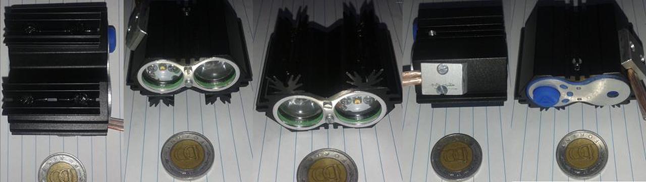

Én egy ilyen lámpát rendeltem, csak a 3 led-es verziót, ebből alakítottam át a búvárlámpa házba. Szerintem akár te is kiindulhatsz ebből, az is lehet, hogy ezt a házat rendesen vízállóvá lehet tenni némi munkával.
Ebben mikrokapcsoló van, amit ki lehet váltani a reed csővel, most keresgéltem ebayen "3-mode led driver" vagy "3-mode flashlight driver"-re, olyanok vannak amiknél a tápot kell rákapcsolni, és minden egyes bekapcsolásnál más módba kerül. Itt nem lenne jó a reed, mert nem vinné el az egész lámpa áramát, szóval ki kéne egészíteni egy kis mosfet-es áramkörrel, ahol a reed a mosfet-et kapcsolná. Bármilyen nagy áramú, kis Rds-on-al rendelkező logic level mosfet jó, ha 12V-ról jár akkor nem is kell, hogy logic level legyen.
